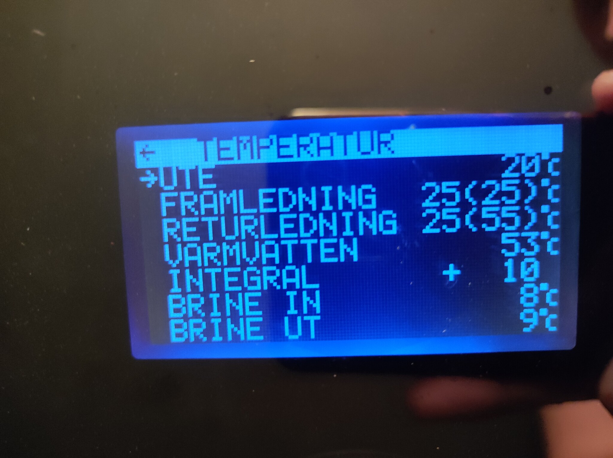

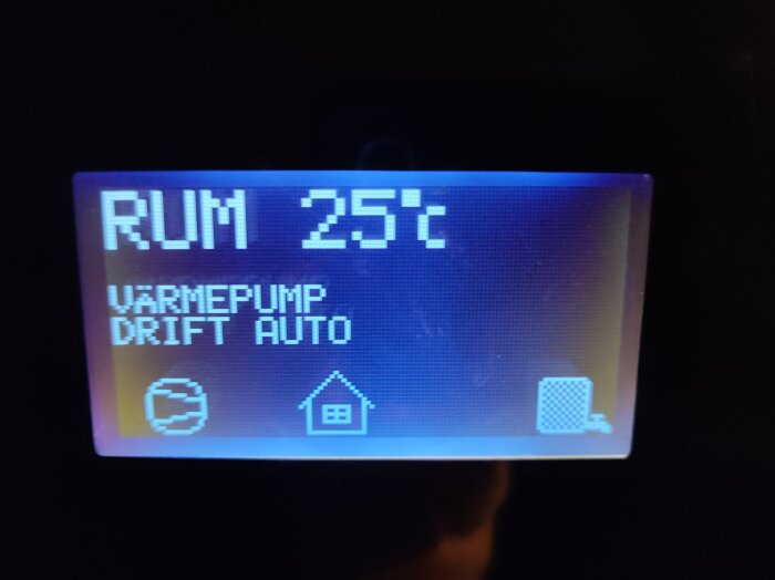

Vi köpte hus i år och denna gången så var det begvärme. Pumpen som vi har är en Thermia Diplomat Optimum G3. Vi är lite osäkra på hur den fungerar, samt något verkar vara lite galet.
Här är en bild efter jag någorlunda återställt det till "standardvärden" och en normal värmekurva enligt manual. Värmestoppet är däremot uppställt till 25 grader, istället för 20 för att kunna ligga lite över utetemperaturen. Värt att notera, när bilden är tagen var det cirka 6 grader ute.
Utetemperaturen verkar inte alls stämma överens med det som är ute, då den alltid är runt 20 +5 / -3 ca. Alltså tar det mycket för den att känna av att den ska gå igång. De förra ägarna (pensionärer) sa att de aldrig ändrat något sedan den installerades 2012.
Om jag förstått detta rätt så är Brine det som är utanför systemet, i marken, så inget jag behöver göra något med? Integral värdena gick ner till cirka -170 innan pumpen sattes på, sedan gick det tillbaka till +10 och pumpade ut ca 30 graders vatten till elementen, vilket följer värmekurvan. Ska man ställa in integralen på något sätt, och i så fall hur/vad bör jag sätta den på?
Men hur får jag nu detta till att komma igång lättare, så man kan lägga sig på kvällen, komma hem från jobbet och ha lite ljummet hemma, inte iskallt? Om Utetemperatur nu ska motsvara ute, vad är mest troligt att felet är, då den snarare matchar innetemperaturen? Har försökt att följa kabeln till vad som skulle kunna vara en sensor, men den försvinner ute upp i taket och sedan vet jag inte vart. Finns det något standardställe för att montera en temperaturmätare jag skulle kunna leta efter den?
Ledsen om det är rörigt, men skulle gärna få igång en jämn temperatur innan det blir ännu kallare
Tacksam för all hjälp!

Var sitter din utetemp-givare? Är den ute alls?
Och du har 8 C i berget ("brine"). Det är saltlösningen som går i kretsen i din energibrunn.A Andersson_197 skrev:Vi köpte hus i år och denna gången så var det begvärme. Pumpen som vi har är en Thermia Diplomat Optimum G3. Vi är lite osäkra på hur den fungerar, samt något verkar vara lite galet.

Det är inte din utgivare som bestämmer när din vp ska starta utan det är integralen. Du måste få ett värmebehov och när integralen sjunker ner till -60 så startar kompressorn och räknar ner till 0.A Andersson_197 skrev:Vi köpte hus i år och denna gången så var det begvärme. Pumpen som vi har är en Thermia Diplomat Optimum G3. Vi är lite osäkra på hur den fungerar, samt något verkar vara lite galet.

Bilden som visar TEMPERATURER så står din kompressor still och den har hämtat hem integralberäkningen till 0.Där det står +10 på integralen så är det det värdet som visar hur mycket din framledningstemperatur legat över BÖR-värdet och det är det värdet som påverkar integralberäkningen.A Andersson_197 skrev:Vi köpte hus i år och denna gången så var det begvärme. Pumpen som vi har är en Thermia Diplomat Optimum G3. Vi är lite osäkra på hur den fungerar, samt något verkar vara lite galet.

RUM 25 är det värdet är alldeles för högt ställt så ställ ner det värdet till 21 istället.Om du har ett för högt ställt värde så är det stor risk att kompressorn stannar innan integralen räknat ner till 0 så du får ett kyligt hus istället.Det är lätt att tänka om jag höjer RUM värdet till 25 så blir det varmare men ganska vanligt att det blir tvärtom istället för kompressor stannar innan integralen räknat ner till 0.
Värmestoppet ligger under menyn VÄRMEKURVA och standard på din maskin är 17 grader=utomhustemperaturen över 17 grader värmer bara din värmepump varmvatten och ingen värme ut i systemet.KURVA ändrar du om du vill ha varmare/kallare och standar på din maskin är KURVA 40 så om utetemperature är 0 grader ute så är din framledningstemperatur beräknad 40 grader.KURVA gör du små förändringar om du vill ha kallare/varmare.RUM-värdet ökar du på större och ökar du RUM-värdet från 20 till 21 så ökar du framledningstemperaturen med 3 grader istället för KURVA så ändrar du kurvan 40 till 41 grader så ökar framledningstemperaturen med 1 grad.

Ja om utegivare visar 20 men verkligheten utetempartur 6 grader så blir det fel glömde skriva det sorry.O [old rusty] skrev:
Om yttemperaturen visar fel är det fel på utegivaren. Börja med att göra rent termomotståndet och se om det hjälper, det sitter i en liten kopplingslåda på husets norra sida.
Hjälper inte det så får man byta det.
Kostar bara några kronor.

Stämmer bra, har åtgärdat två gånger. En med rengöring, samt ett byte av motståndet.GoC skrev:
Tack, mycket bra info här. RUM värdet höjdes för att försöka tvinga fram lite värme efter att inte fått någon.V växelventil skrev:Bilden som visar TEMPERATURER så står din kompressor still och den har hämtat hem integralberäkningen till 0.Där det står +10 på integralen så är det det värdet som visar hur mycket din framledningstemperatur legat över BÖR-värdet och det är det värdet som påverkar integralberäkningen.
