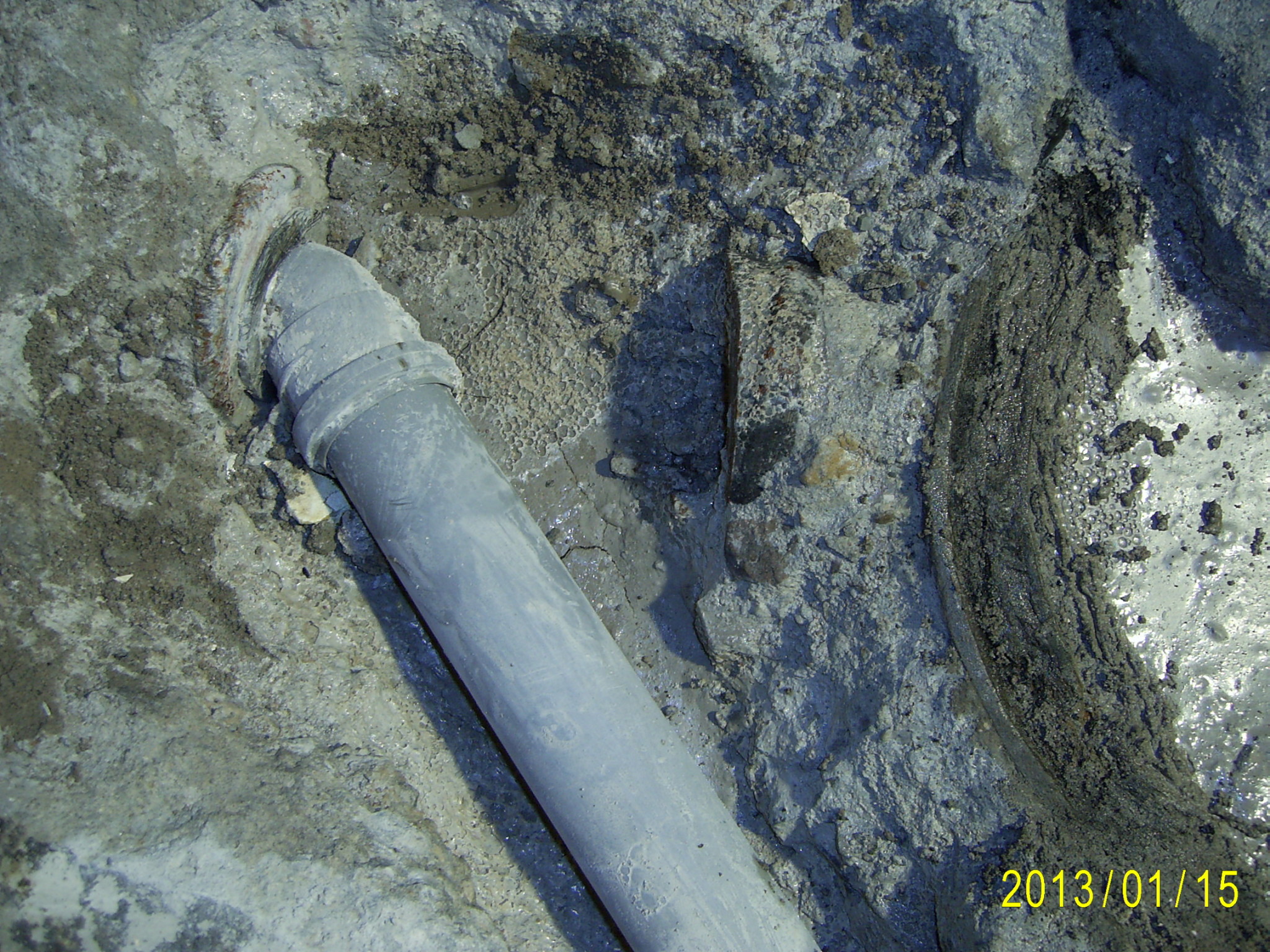

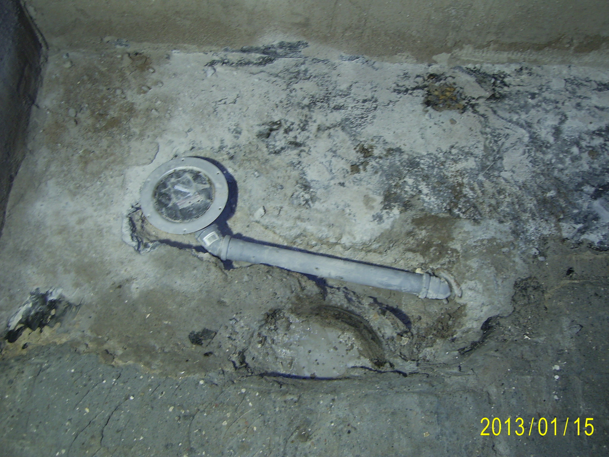

Bila aldrig upp en golvbrunn, det är bara 2-3 cm betong under brunnen så du trillar ner till grannen under, och får spackla o måla dennes tak.

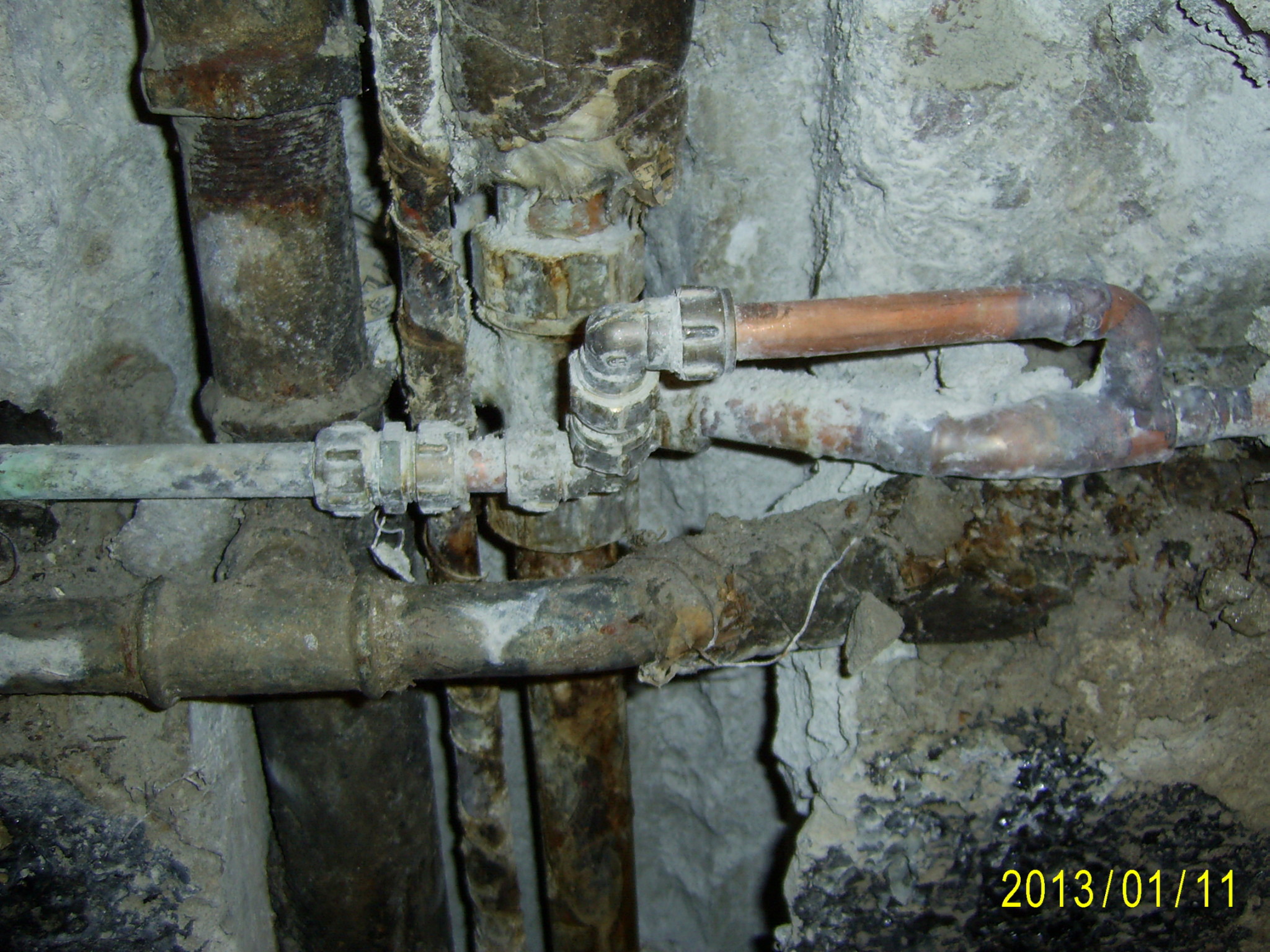

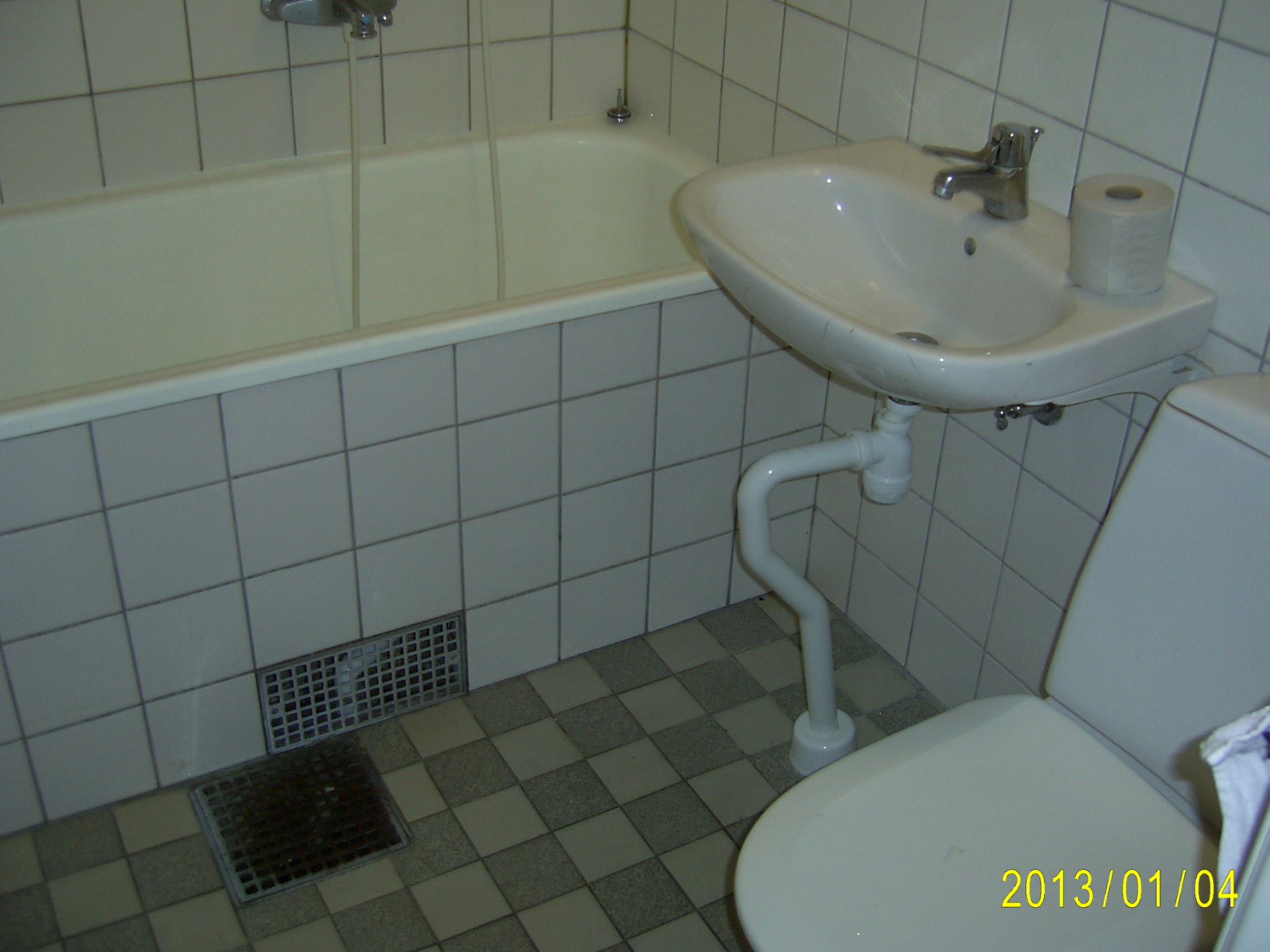

Så här gjorde vi.
Till höger ser man den gamla gjutjärnsbrunnen, renspluggen i mässing pekar ut riktningen på avloppsröret.

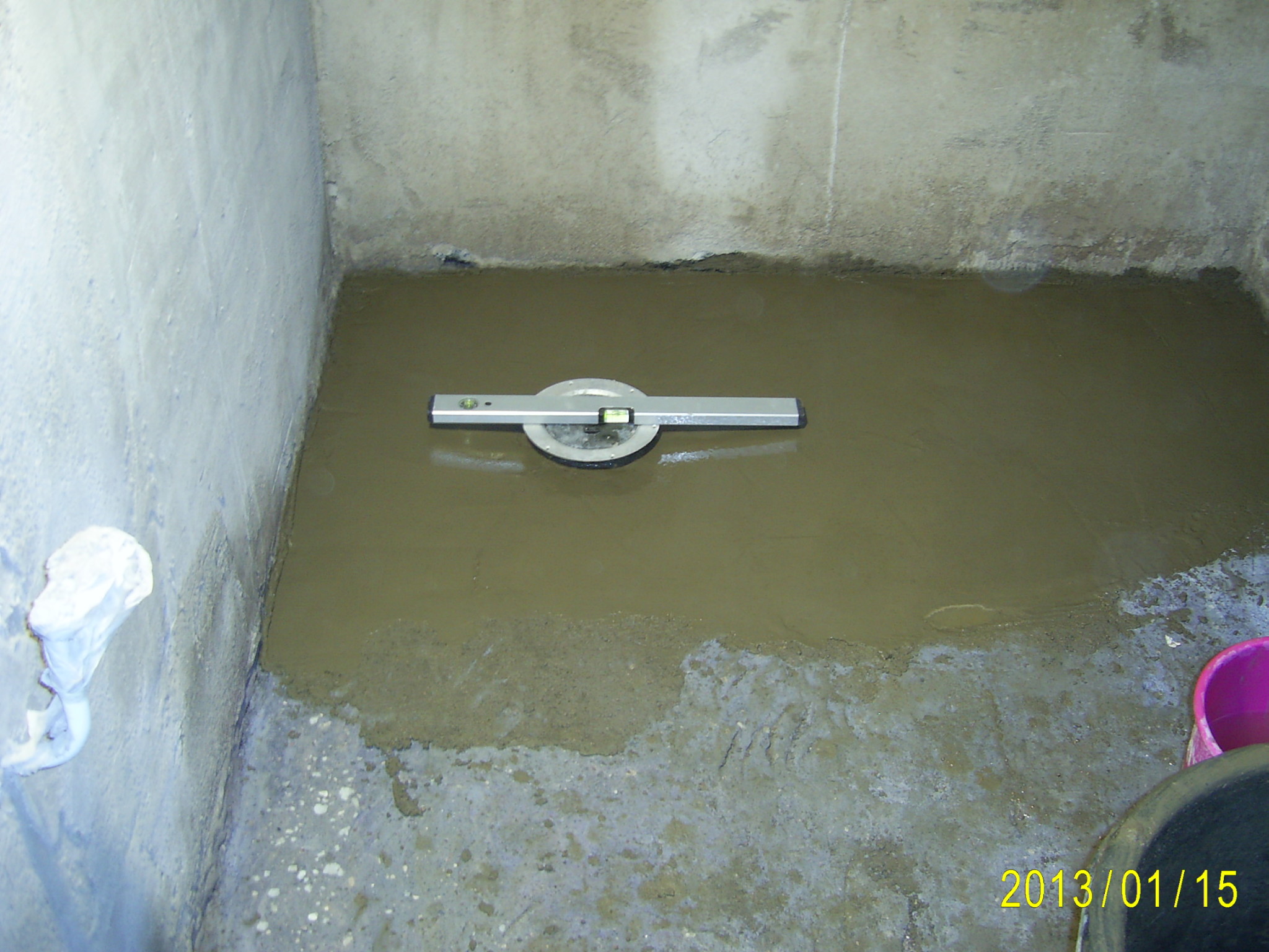

Med en stor HILTI bilades betongen bort ner till röret så man hittade eventuella muffar, sedan skar man bort med vinkelkap 20 cm av röret på ett lämpligt ställe för att kunna sätta in en gummi muff.
den nya brunnen i rostfritt placerades i hörnet där duschhörnan skulle vara.
När kaklet knackades ner kom stammen fram.

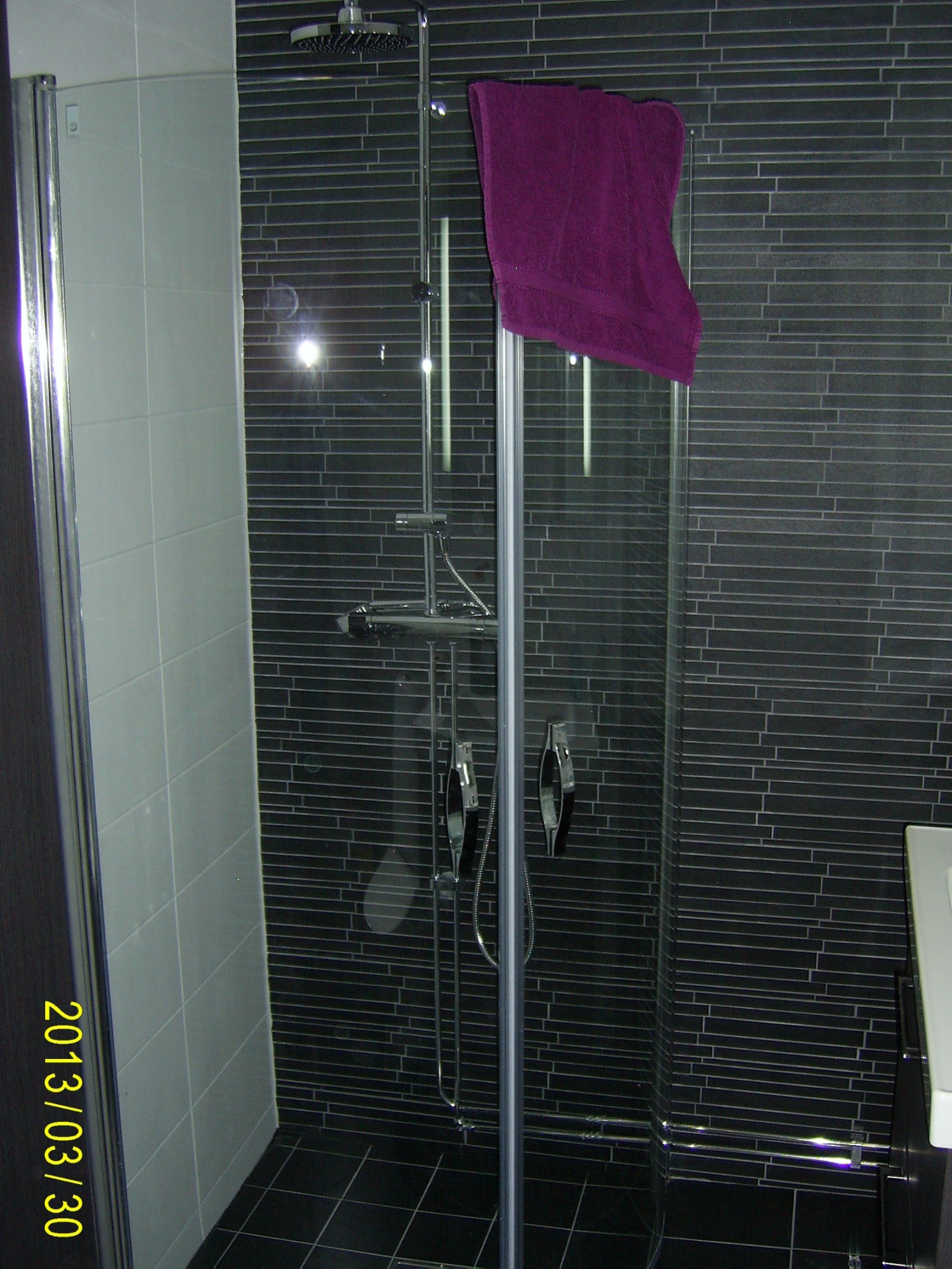

Gamla original
Efter renovering

Fast byta brunn måste man ofta göra, annars uppfylls inte reglerna för tätskiktet.
