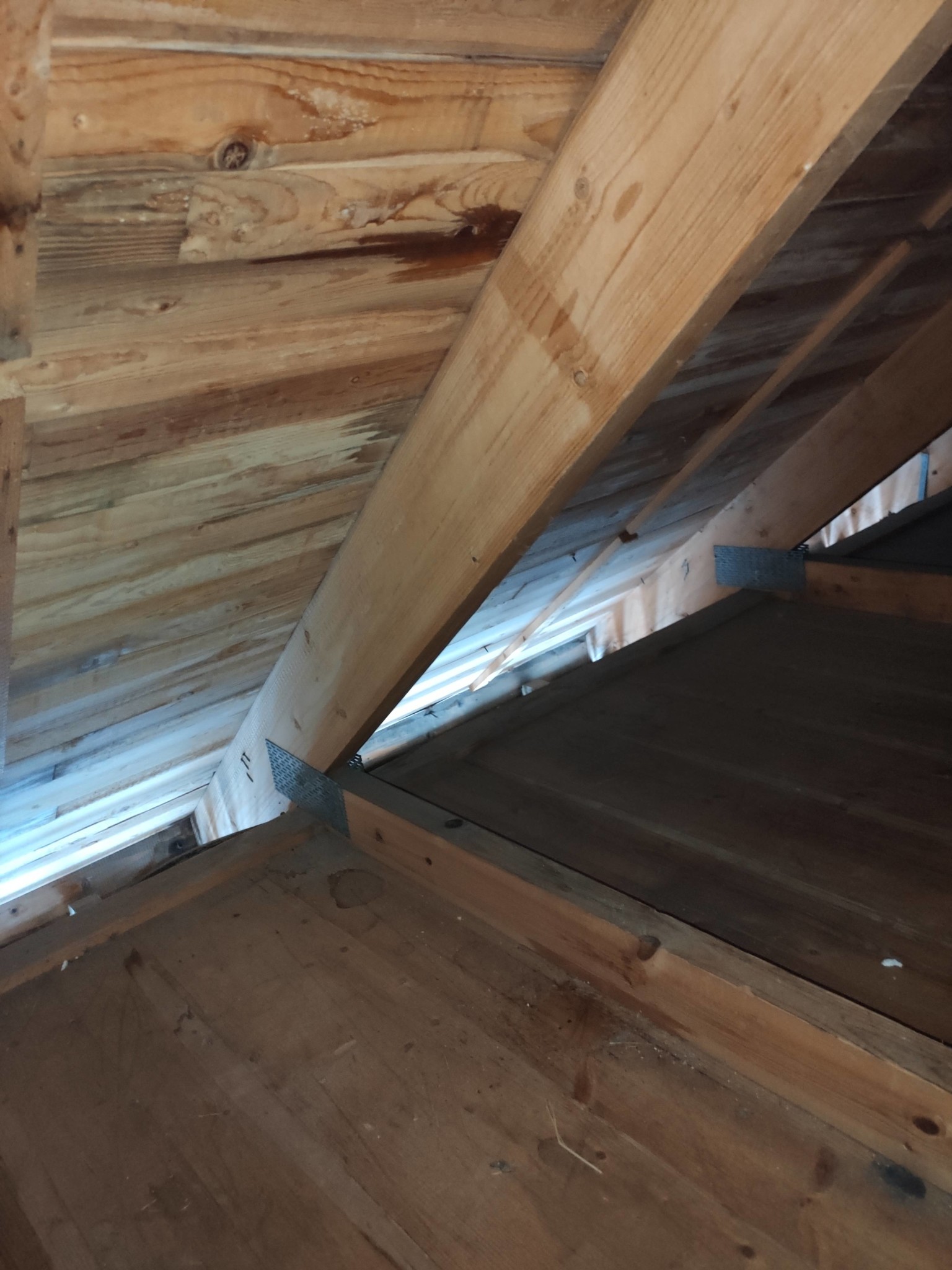

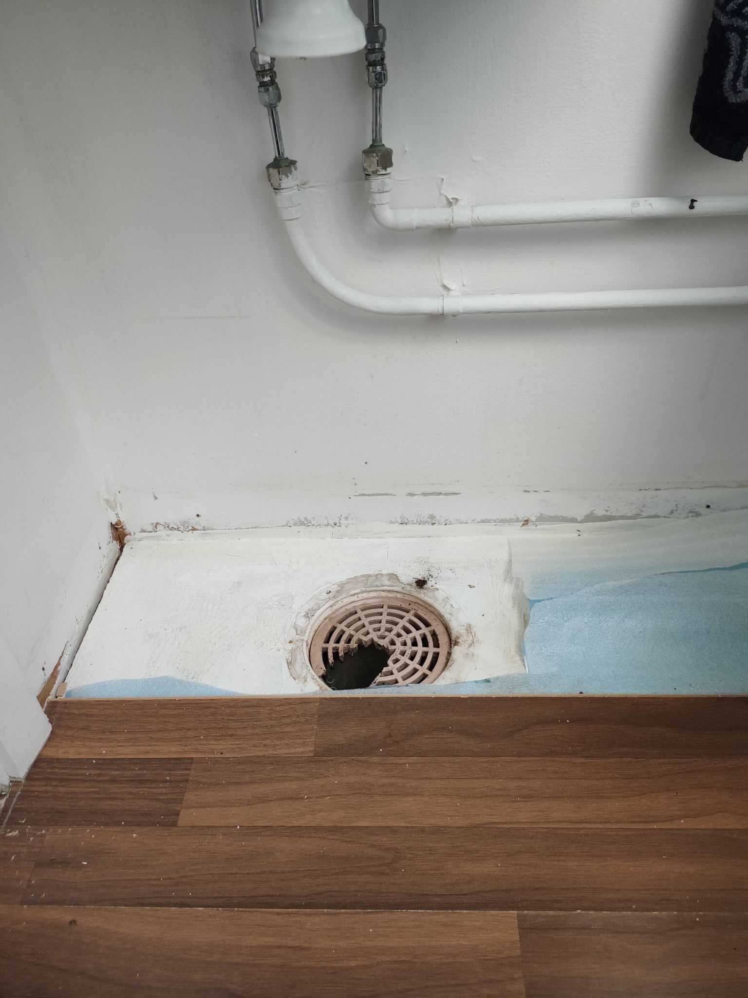

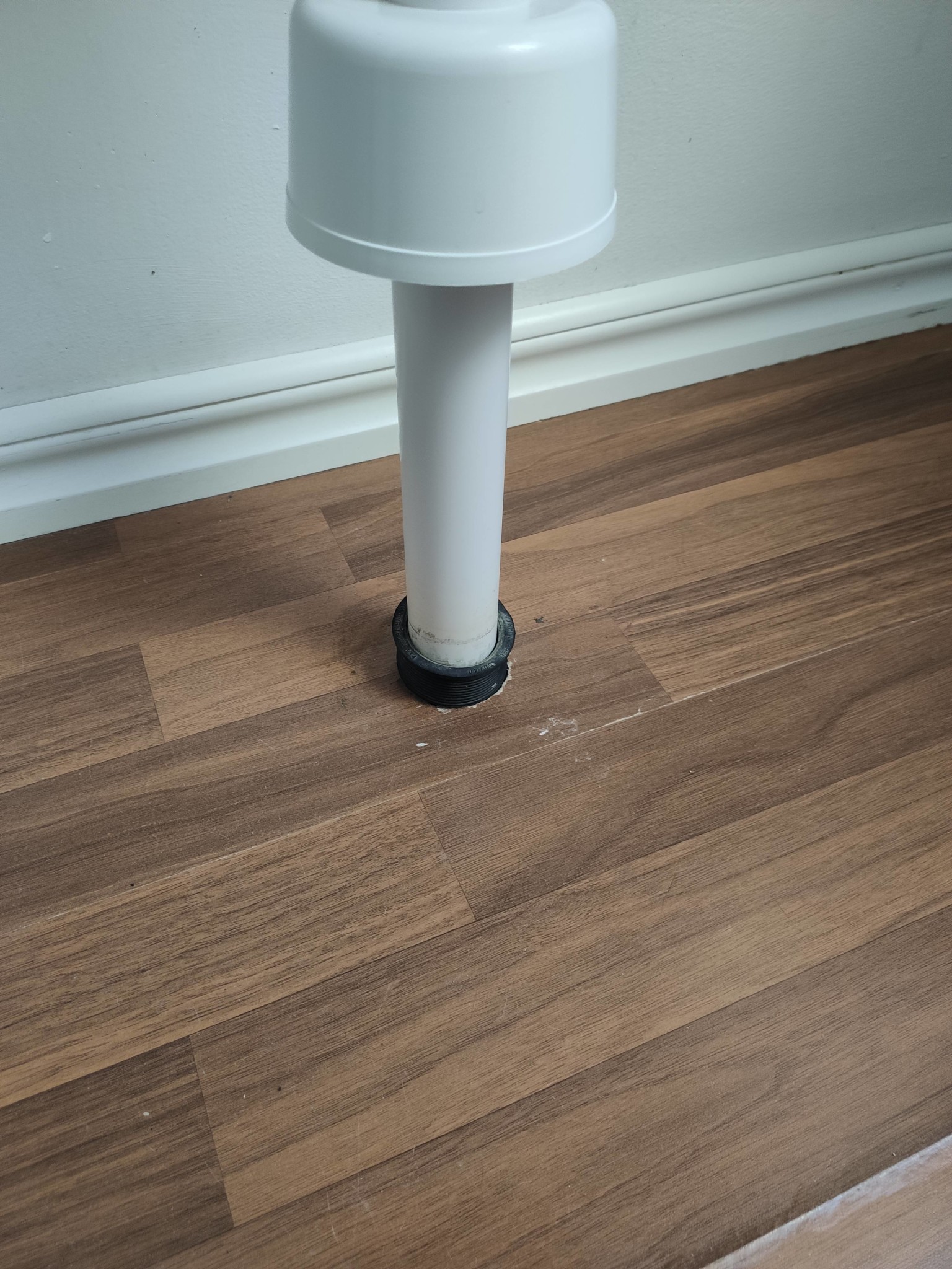

Hej, köpte precis ett hus ifrån 71. Dagen efter vi flyttade in började de läcka in vatten på kattvinden, antagligen ifrån felmonterad ventilatonshuva på taket. En månad senare började de lukta unket på toaletten och jag gjorde rent vattenlåset. När jag lossade röret så upptäcker vi att det ligger en gömd duschbrunn under det pålagda golvet. Ja vad ska man säga, se bilderna. Vad är chansen att få ersättning för dessa saker?
Taket är omlagt 2008. Våran försäkring täcker endast skador inne i huset ej hål för vatten genomträngning. Problemet i badrummet är att de helt saknas våtrumsmatta. Huset är besiktigat innan köp, där står de att laminatgolv är noterat men står inget om att våtrumsmatta avsaknas helt.Jonatan79 skrev:
Brunnen är ju åtminståne fusk, så där gör man inte. Dolt fel eller inte beror på omständigheterna skulle jag vilja påstå, hur ser det ut för övrigt? Ser det "bra" ut eller lyser det amatörbygge?
Ja det känns jäkla tråkigt ska jag säga. Var helt fullt med svart mögel under golvet samt nån Nisse rivit bort gamla våtrumsmattan. Tråkigaste är ju faktiskt avsaknad utav mattan. Första intrycket är okej, ny renoverat kök och badrum på undervåningen. Men givetvis är det lite amatör mässigt målat mm.Fotografen skrev:

Fast det är enligt relativt moderna regler som det måste vara tätskikt på golvet även i toarum. Men oavsett det så är laminatgolv inte ett godkänt material på ett våtrumsgolv.
Det är inte uppenbart att det skulle behöva lukta illa från avloppet, bara för att det går ned i en brunn sådär, kan finnas ngt. annat problem.
Jag tror inte att du kan räkna med ersättning för dolt fel för det där. Både med hänsyn till undersäkningsplikten, i förhållande till det tveksamma utförandet av golvet. Men även fär att det troligen kostar för lite att åtgärda i förhållande till vad huset kostade.
Takläckan kanske har lite större chans att kvala in som dolt fel, men troligen är även det för billigt.

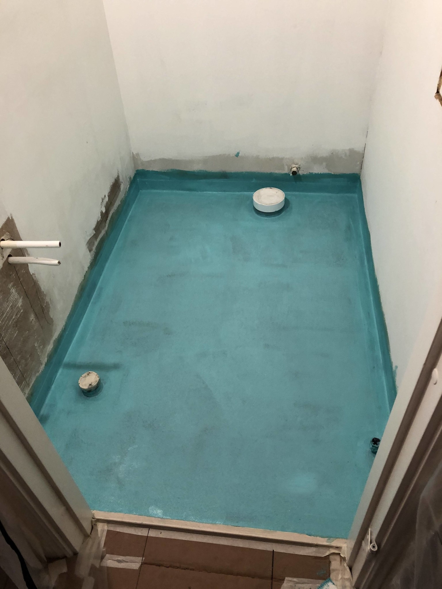

Det du vill ha under parketten är ett tätskikt.Fantomensbror skrev:
Det är ganska enkelt att lägga själv faktiskt. Gjorde detta förra helgen.
Sen ska man inte ansluta röret från vasken direkt till brunnen. Det är ju inte förslutet om vattnet skulle gå upp bakvägen vid en översvämning t ex.
