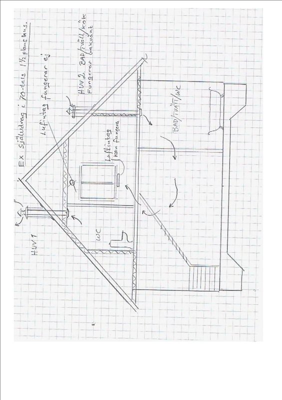

Vi lade nyss ett bud på ett hus med denna beskrivning. Klassisk miljonprojekt villa 1976. 1.5vån 135kvm med sadeltak betongpannor. direktverkande el samt luft luft pump. Krypgrund stående träpanel. Garage och förråd med nästintill platt tak med papp. Nån form av från luft fläkt i tvättstuga och badrum. Inte nån form av skorsten. Tilläggs isolerat samt 3 glas nedervåningan 2 glas övervåning
Vi har ingen att fråga så frågar istället här.
Besiktningsman sa och skrev att det kan vara ventilation inne som orsakar trubbel på vinden. Fukt under 10 rf på vind men påväxt. Ej från taket. Hur göra? Till luft ventiler över fönster på båda våningarnar? såna där skjut ventiler ev tallriks? Galler för frånluft i innerdörrar som riskerar att stängas titt som tätt. Vill helst ha alla innerdörrar öppna men kanske lättare än gjort av rena klanterier. Tvärdrag nån gång per dag? Öppnare planlösning? Avfuktare nånstans inne eller på vinden sommartid då självdraget funkar sämre då?
Airmove? Vill helst inte att ventilation pajjat titalt såfor det är strömavbrott så vill försöka uppmuntra självdraget och cirkulationen på nått vis.
Misstänker att nuvarande ägare haft ett fönster i oisolerad klädkammaren ca i mitten av övervåningen öppen för att hjälpa ventilation på nått vis. Varför göra så om det är så det gjort?

Ventilation brukar inte lösa problem. Det ni ska göra är något eller flera av följande:
Installera ångbroms mot vinden, för att stoppa den varma fuktiga luften från att nå vinden och kondensera. Kan var problematsikt då det kan innebära stora kostnader beroende på konstruktion.
Isolera på utsidan av taket, så kallad takboard, för att höja temperaturen på vinden och därmed minska RF. Bör endast göras om taket i övrigt behövs bytas.
Avfukta kallvinden. För att sänka RF.
Ventilerna ovan fönster fungerar inte som tänkt men kan du leva med detta så kör båda fläktarna hela tiden. Ingen avstängning med ljusknappen eller liknande . Det var vanligt att toa o tvätt på nedervåningen gick upp i en takhuv lite lägre ner på takfallet än utsuget från bad/toa på övervåningen vilket resulterade i kallras från ventilerna på undervån. Det hade i så fall varit bättre med en gemensam fläkt på takhuven.
Hus byggda på 70-talet förlitar sig ofta på självdrag (varm luft som stiger) för sin ventilation.
Du säger att det finns en frånluftfläkt. Den gör att du skapar ett lite undertryck i huset och ventilerna ovanför fönstren släpper då in friskluft.
Nej,prova med ett stearinljus el rök.Det fungerar bra på nedervåningen men inte uppe. Inte ens med köksfläkten, som ger 5-10ggr så mycket luft lär övervåningens luftintag fungera som det är tänkt. Det fordrar minst 5 Pa i undertryck i rummet för att det t,ex ska ventilera ett sovrum med 5Lliter/s via ett Fresh 80 don. Sitter det istället en spaltventil i fönsterkarmen behövs ett undertryck på 15 Pa. Skulle fläktarna mot förmodan lyckas ordna 5Pa undertryck på nedervåningen försvinner ca 4 Pa på väg till övervåningen och den förväntade friskluften uteblir. Istället för att nu kasta er över tangenterna, ta och gör ovanstående prov,först utan köksfläkt och sen med.E etompau skrev:

Men ventilerna ovanför fönstrenfska väl släppa in frisk luft?
Menar du att från luften som finns i badrummet och tvättstuga på nedervåningen gör att ventilererna släpper in onödigt mycket friskluftf och aldrig ut nånting?
Den begagnade luften ska väl Stiga uppåt? Och då borde det vlv åka ut på övervåningen i ventilerna där?

Friskluftsventiler, oavsett vart de sitter, ska egentligen släppa in friskluft som sedan ventilerar rummet på sin väg mot utsugningsventilerna i bad, toa o tvättstuga. Ett hus i flera våningar släpper lätt in luft på nedersta våningen men pga att luften värms och att varm luft stiger uppåt kommer såpass mycket luft att vandra uppför trappan och söka sig ut genom öppningar på övervåningen. Då frånluften i toa/bad på övervåningen inte hinner suga ut så mycket luft som skulle behövas letar sig luften vidare mot andra öppningar (tex små otätheter till vinden) men åxå till friskluftsventilerna i sovrummen som då släpper ut luft istället för in.Det är inte meningen att du ska behöva andas in den (begagnade) luft som kommer från nedervåningen utan den ska komma in genom väggventilerna ovan fönstren vilket den förmodligen inte gör. Som sagt, prova. Det känns tom enkelt med handen nu när det är kallt.B Bådablir9 skrev:Men ventilerna ovanför fönstrenfska väl släppa in frisk luft?

Om ni saknar kunskap och känner er inte bekväm med ventilationen bör ni fundera att avstå från köpet. Om besiktningsmannen gissar något så är det något lurt.
Ventilation är knepig och åtgärder kan medföra stora kostnader, speciellt om meningarna är delade om vad som ska göras.

Det som @exerg beskrev i sitt inlägg händer. Med otillräckligt undertryck blir övervåningens tilluft till frånluft. Utan ångbroms och tätt vindsbjälklag sticker luften upp på vinden också. Även 70-talshus följer naturlagarna.B Bådablir9 skrev:
Även 70-talshus följer naturlagarna.[/QUOTE]
Jo det gör dom ju självklart
men vill ju försöka rätta till Vad som är fel. Men en krypgrundsavfuktare eller sorbitionsavfuktare skapar väl ett undertryck i grunden ? Kan det isåfall tänkas Vara tillräckligt? Ihop med ångspärr till vinden och kanske något mer?
