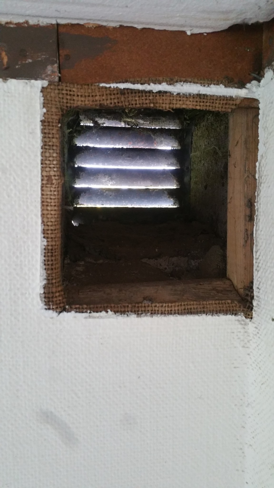

Nu ska vi börja på tösens nya sovrum i källaren och jag har köpt 6mm renoveringsgipsskivor art smäklare upp på väggarna efterson där sitter gammal väv idag.
Några frågor..
1. Här har suttit en tallriksventil utan röranslutning. Är det bara till att köpa en ny och skriva direkt på nya gipset? Bara borra upp ett hål?
Gammal tallriksventil i hörnet där vägg möter tak, omgiven av gammal väv och renoveringsgipsskivor redo för renovering.
En öppen väggventil utan röranslutning i en källarvägg med synlig isolering och vävarmatur.

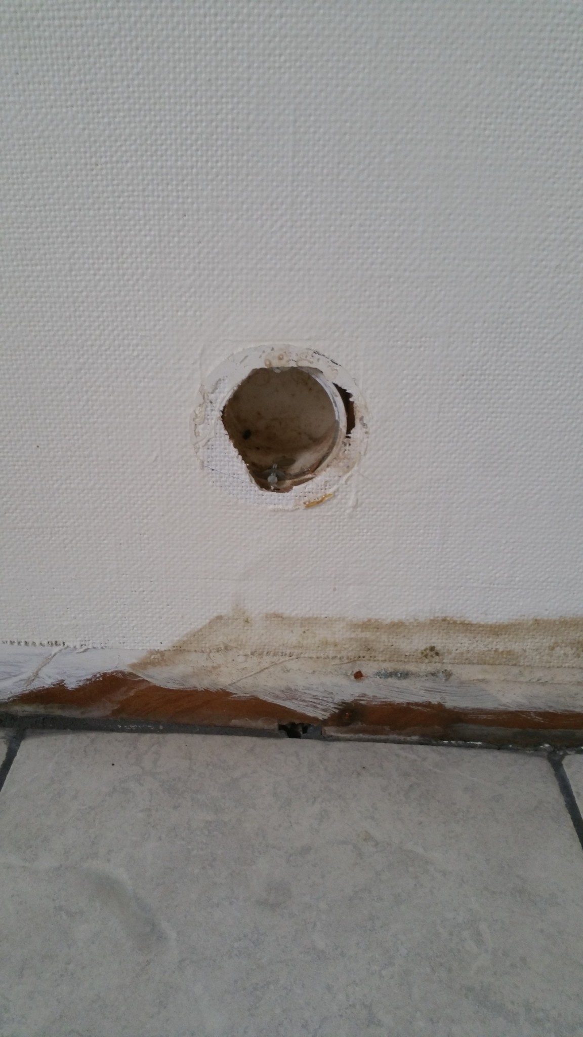

2. Där finns två styck dosor i golvnivå som är tomma. Dom har bara röranslutning neråt och av vad jag kan se så leser det bara 15 cm ner och där tar det slut.
Någon som vet varför dom finns där?
Kan jag sätta gips över dessa och låtsas att dom inte finns?
Vägg med gammal väv och ett hål för en tallriksventil, samt vattenskador längst ner vid golvet.

1. kan köpa en fyrkantig ventil också.
2. vill du inte använda så, bygg igen. men du kan ju måtta upp och spara måtten
