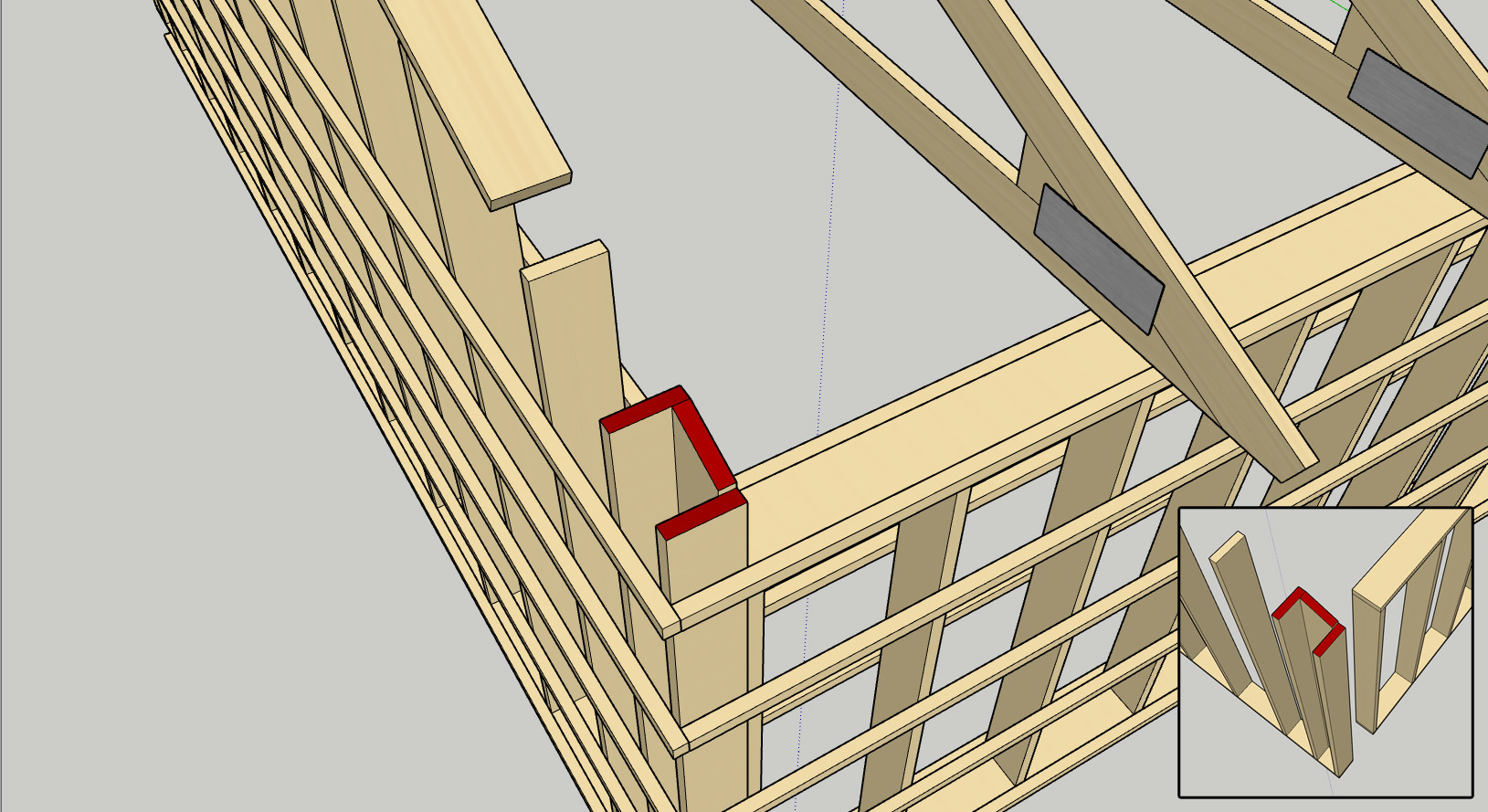

Fråga om väggkonstruktion

Inget konstigt med det, en bra variant. Brukar göra på samma sätt själv.T Thesvensk skrev:
@Tomture61 Man sparar pengar på att slippa takstolar och väggen måste reglas ut ändå.

Kolla igenom min tråd om hur jag konstruerade hörnen på ytterväggar , det är iofs ett garage på 40 kvm men borde funka på vilket hus som helst med regelväggar.T Thesvensk skrev:
https://www.byggahus.se/forum/threads/mitt-1-a-garagebygge-i-mitt-liv.296559/
