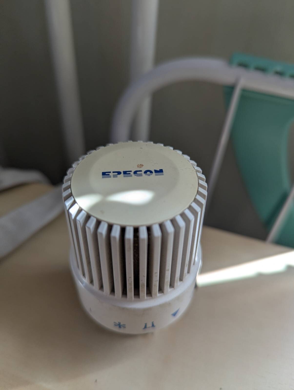

Jag har en radiator i ett fjärrvärmesystem som inte blir kallt.
Termostaten är en EPECON FLUIDE

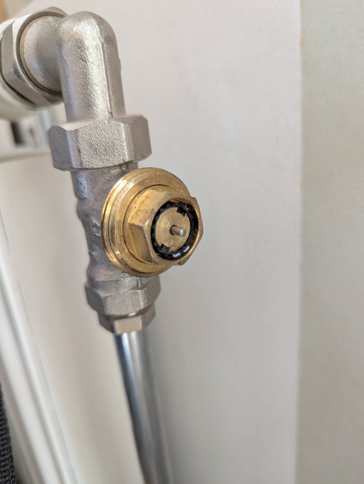

Är det insatsen jag ska kolla på och ev byta ut? Vad tror ni experter?
  • EPECON FLUIDE termostat med ratt och skala för temperaturkontroll, del av fjärrvärmesystem kopplat till radiator.
  • Radiatortermostat med synlig insats i närbild, del av ett fjärrvärmesystem.
Mycket möjligt att själva termostatkroppen sagt upp sig. Normalt när den tas bort, är det fullvärme. Trixa till med något som håller piggen i botten som prov och då ska det vara stängt.
Jag ska testa.
Jag har provat byta termostatkroppen från andra radiatorer.
Jag hitta ventilinsatser på Varma Golv.
Jag bytte och nu blir det svalare!!
