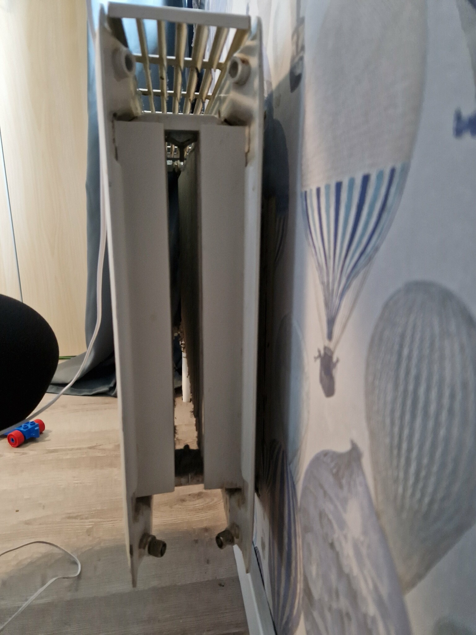

Jag har enplanshus med ett 1-rörsystem (röda markeringar).

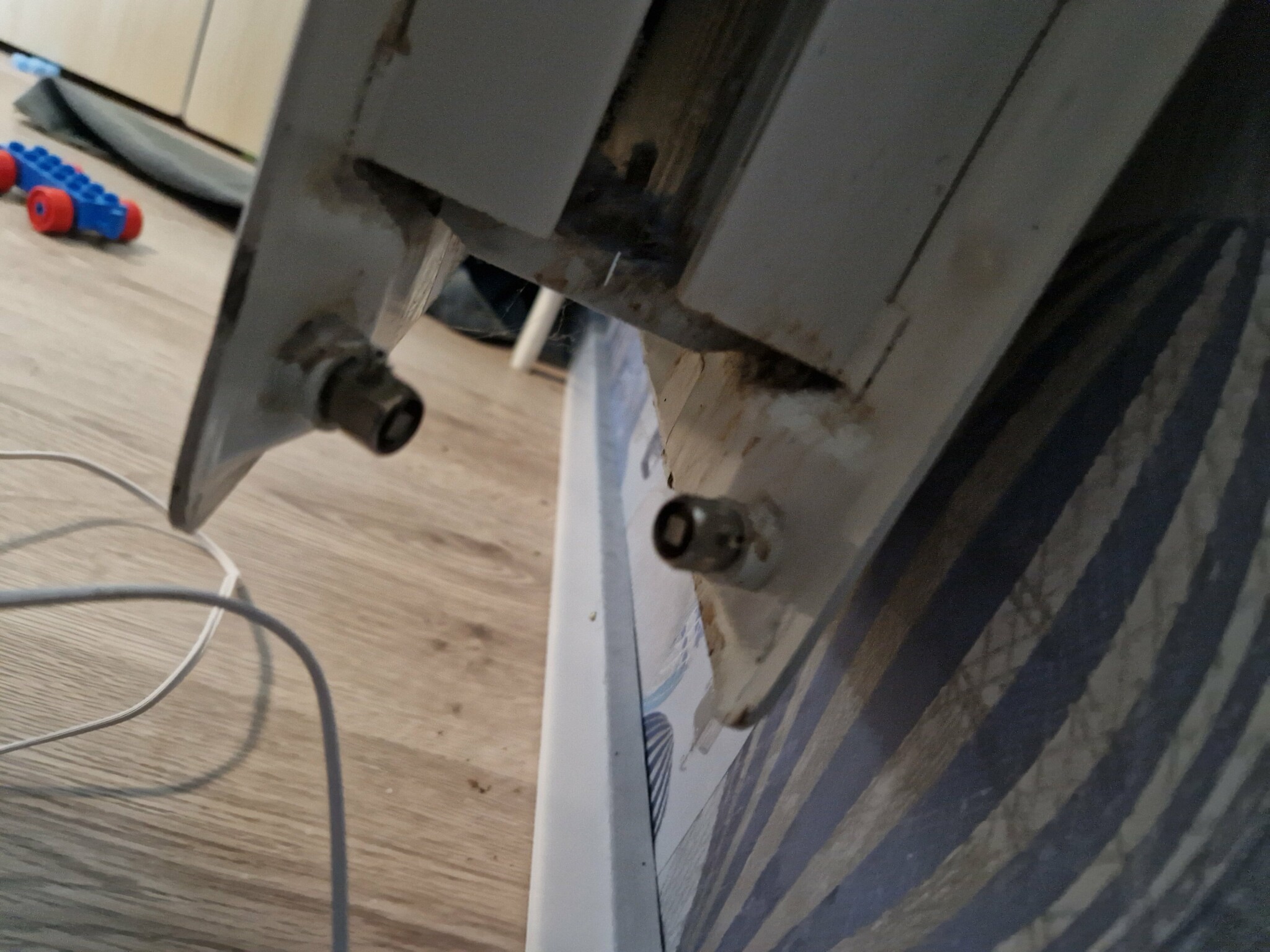

Jag har har två olika radiatortyper, varav de två dubbelmackorna finns i tvättstugan och i ett rum längst bort från värmepumpen. Hur luftar jag dessa element på bilden? De har bara två skruvar längst ner och det forsar i dom.

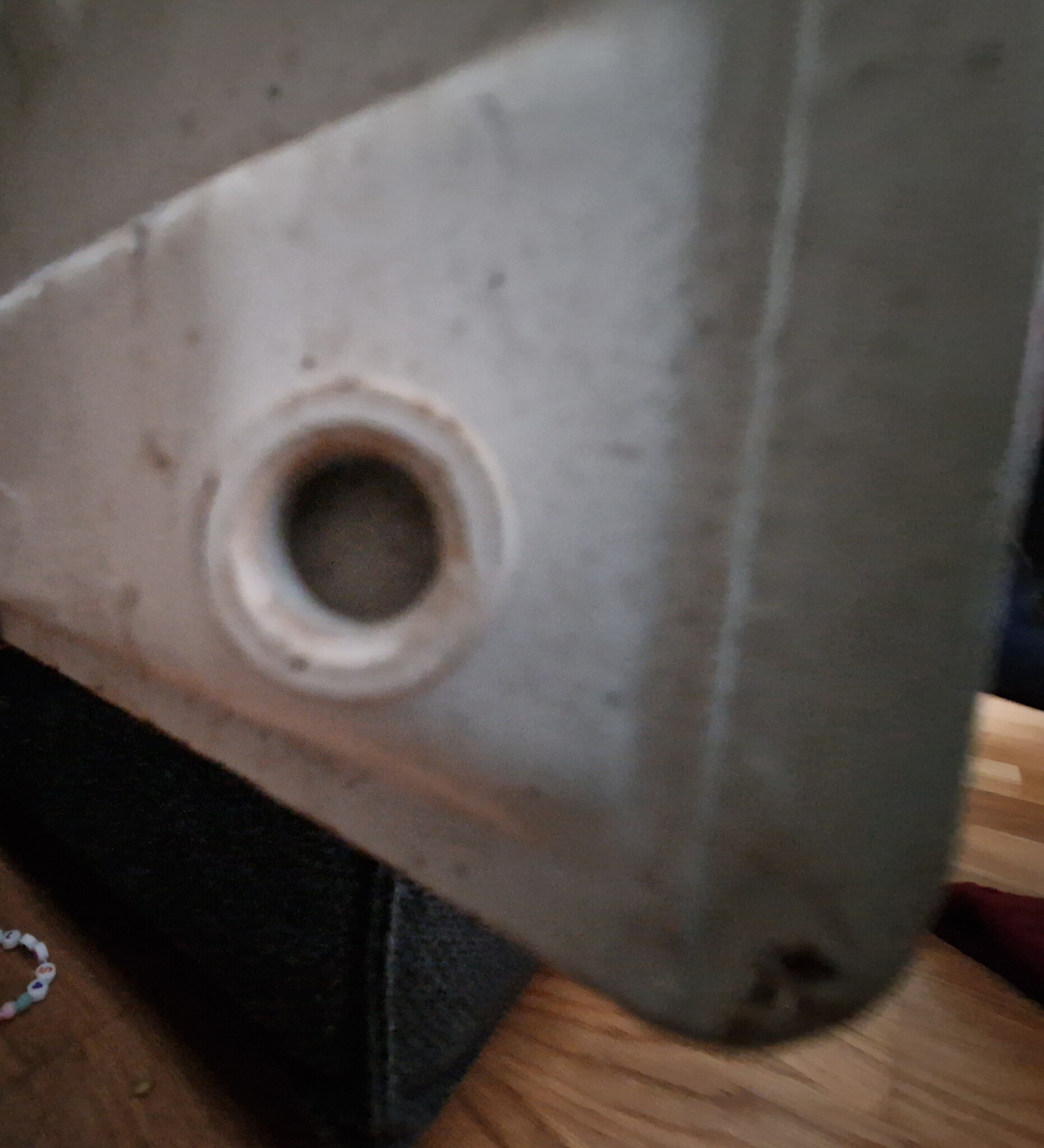

Sen har jag en stor radiator i vardagsrummet som där jag inte verkar ha någon fungerande vattenakruv i botten? Liksom är hålet pluggat på något sätt?

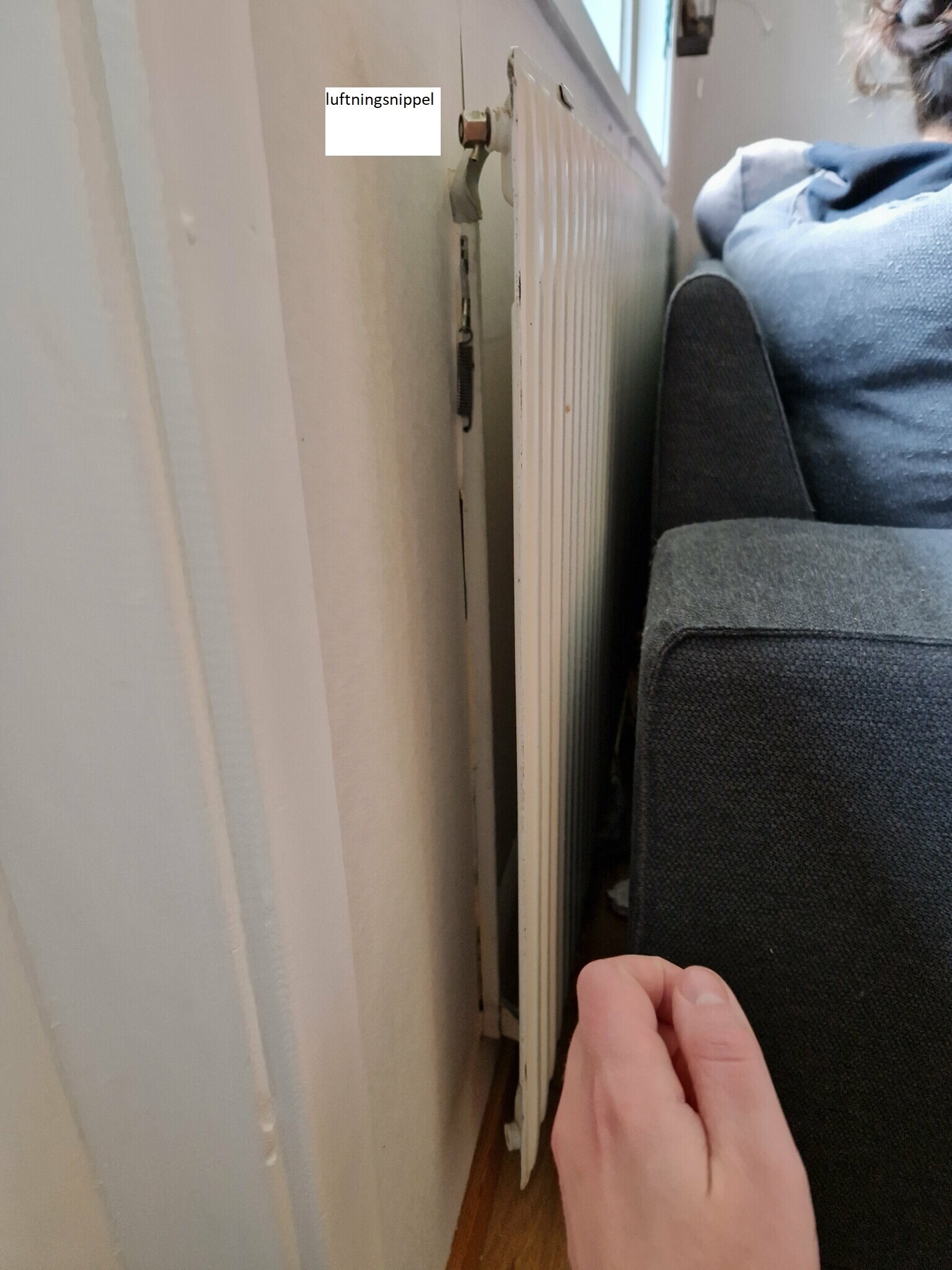

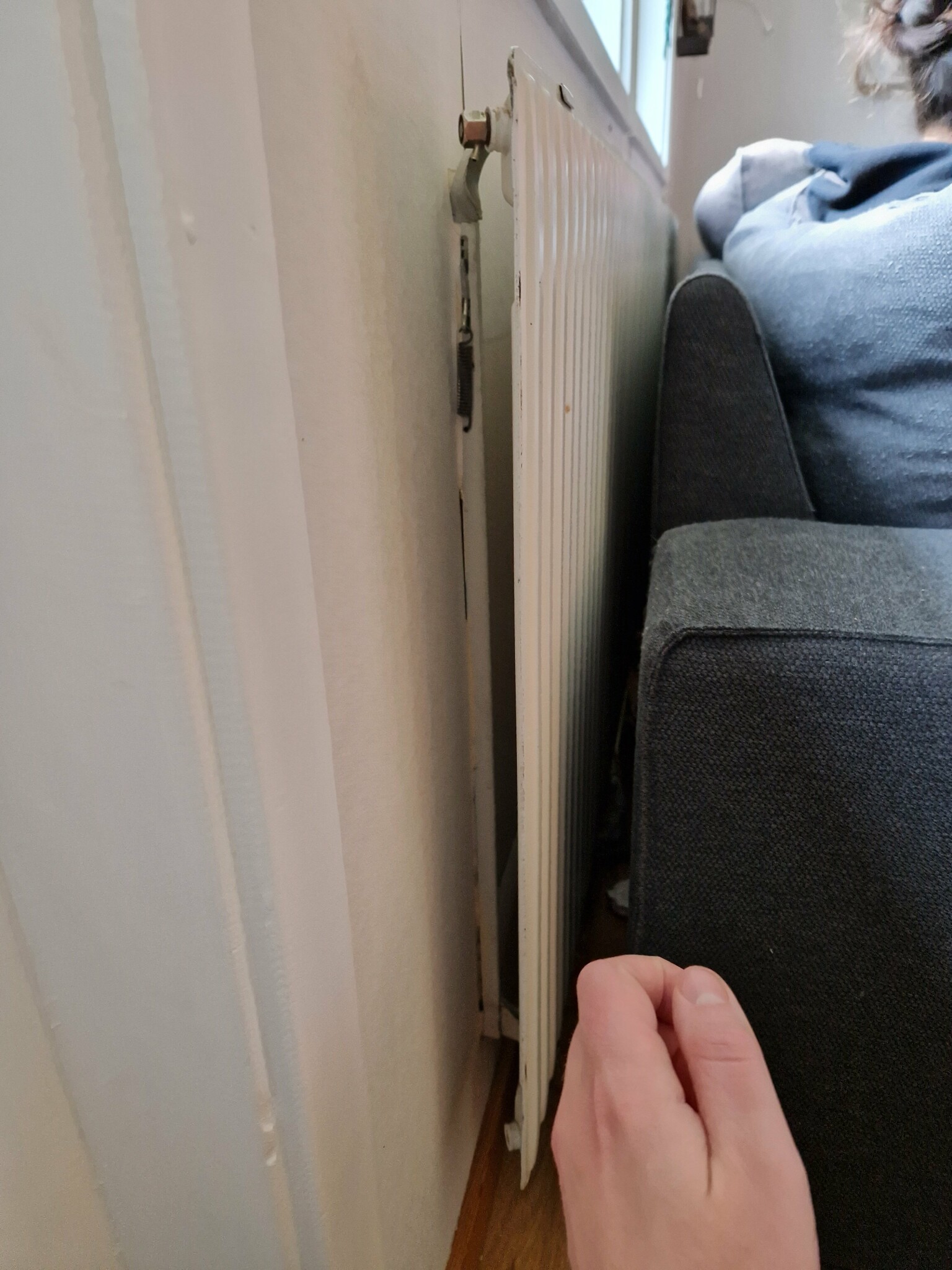

kan du inte lufta på luftningsnppeln?

"Dubbelmackan" tycker jag ser ut att vara monterad upp&ner?
Är det en "grej" man gör? Finns inget sett att lufta radiator då? Verkar väldigt märkligt...
Ju det kom ut vatten där. Radiator låter dock och inge luft verkar komma ut. Det var mest av nyfikenhet att det borde väl sitta en nippel ner till vid tömning?

Luftningsnipplarna måste sitta upptill på radiatorn, annars sitter den upp och ner. Finns lösa nipplar att köpa och sätta i efterhand: [länk]
Förlåt min okunskap här, men menar du att jag endast behöver skruva in en sådan nippel upptill där det är gängat och så ska systemet luftas där igenom?
Där det saknas luftningsnipplar kan man sätta dit nya nipplar. Men man måste ju borra hål också i radiatorn så att eventuell luft kan komma ut via nippeln.

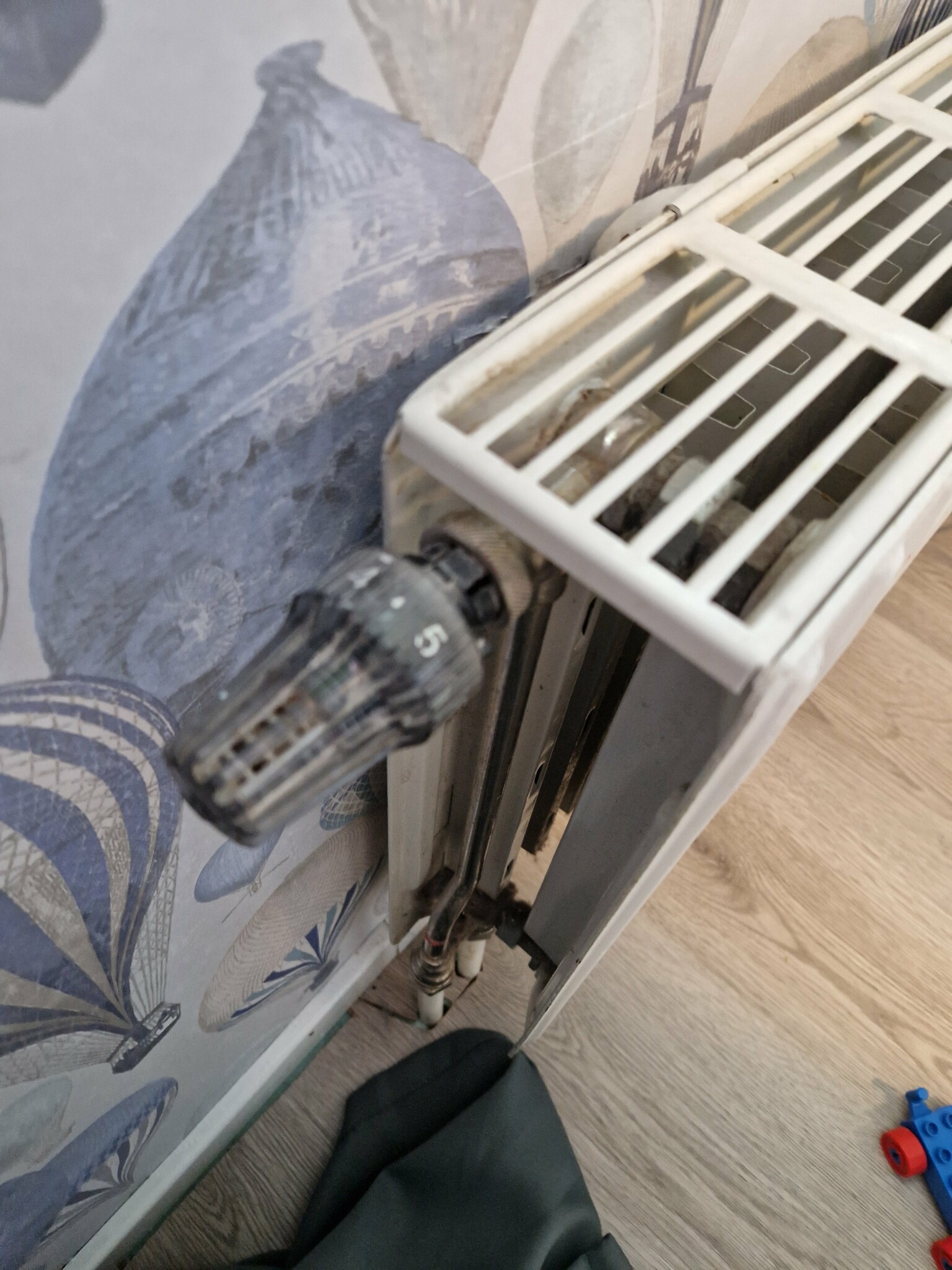

Beror på hur de befintliga radiatorerna är dimensionerade i förhållande till husets effektbehov. De radiatorer du har brukar också användas i hus med värmepump men är de för små för husets värmebehov så är det inte helt bra. Beror på vilken framledningstemperatur som krävs vid DVUT. Upp till 55 grader är helt okej.
Leafbranch
De där radiatorerna är fabrikat och typ AGA thermopanel som tillverkades 1970-1988. På den tiden var el billigt och så kallade högtemperatursystem var vanliga (upp till 70 eller 80 grader framledningstemperatur vid lägsta utomhustemperatur). Att du har en enkelpanel utan konvektorplåt (kallas TP10) antyder att det kan vara ett högtemperatursystem. I så fall är det lämpligt att se över hela radiatorsystemet och eventuellt konvertera till lågtemperatursystem vilket kan innebära att alla eller de flesta radiatorerna byts ut. Ju lägre den högsta framledningstemperaturen är som krävs för att värma huset när det är som kallats, ju bättre COP får den värmepump som ska värma huset. Inget måste med lägsta möjliga framledningstemperatur men det är en avvägning av COP mot kostnad för att byta radiatorer. Studera datablad för värmepumpar för att se vilken skillnad på COP som fås med olika framledningstemperatur.
