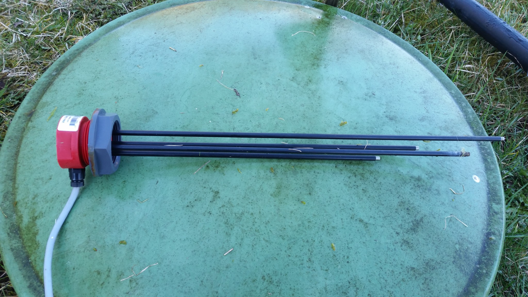

Det finns vippor flottörer, men nivågivare som styr pumpen kan också vara konduktiva (spröt som med en liten ström känner av nivåer)
Här har vi en sån uppdragen och lagd på locket:
Konduktiv nivågivare med spröt och kopplingsenhet ligger på ett grönt lock i gräset.

Det finns någon flottör eller annat som startar/stoppar pumpen , nivåvippa = en sladd från pumpen till en flytande grej med en kula i som ändrar läge och startar/stoppar den, felorsak på den kan vara att sladden vickas så den går av efter ett X antal år , bara byta pump då . Med s.k flottär som sitter på sidan, den kan börja kärva och går att ta isär och göra ren
De är en kula i någon flyttade sak.som stänger av och på. Den hade haka upp sig. Fick röra på den lossnade den..så nu funkar den iallafall. Men hur gör man om den fastar helar tiden?
Det blir till försöka att ta tag i slangen och vrida pumpen lite åt något håll om du kommer åt , så vippan ligger fri från och på mitten av brunnen ( kanske lite långt ner ), kanske ni måste lyfta pumpen för att göra det. Det är en s.k hängkoppling som syns och då ska man dra rakt upp , dom kan sitta fast rätt bra, så att ta ett rep eller spännband som en slinga runt kopplingen och dra med så brukar dom lossna, när man sätter tillbaka är det bara att kroka på kopplingen igen. Det är så att varje gång som pumpen startar så kan den vrida sig lite åt fel håll och till slut så ligger vippan på röret och fastnar mot det, lite pyssel men brukar gå bra. Kom tillbaka med resultatet , andra kan dra nytta av infon
Edit det går att vrida slangen i kopplingen genom att ta i lite
Fick upp pumpen tillslut. Fick ta i bra mycket. Men nu funkar den och va inte så skitigt dom ja trodde.
jonaserik
Hur gjorde du, drog i slangen eller rep runt kopplingen, flera kan se hur man gör och får info. som lite utanför så är koppling till borrade brunnar med dränkbar pump lika . kan även vara ett lock på röret som slangen hänger i.
Ja drog i röret som pumpen satt i. Bara ta i. Gick riktig bra.
