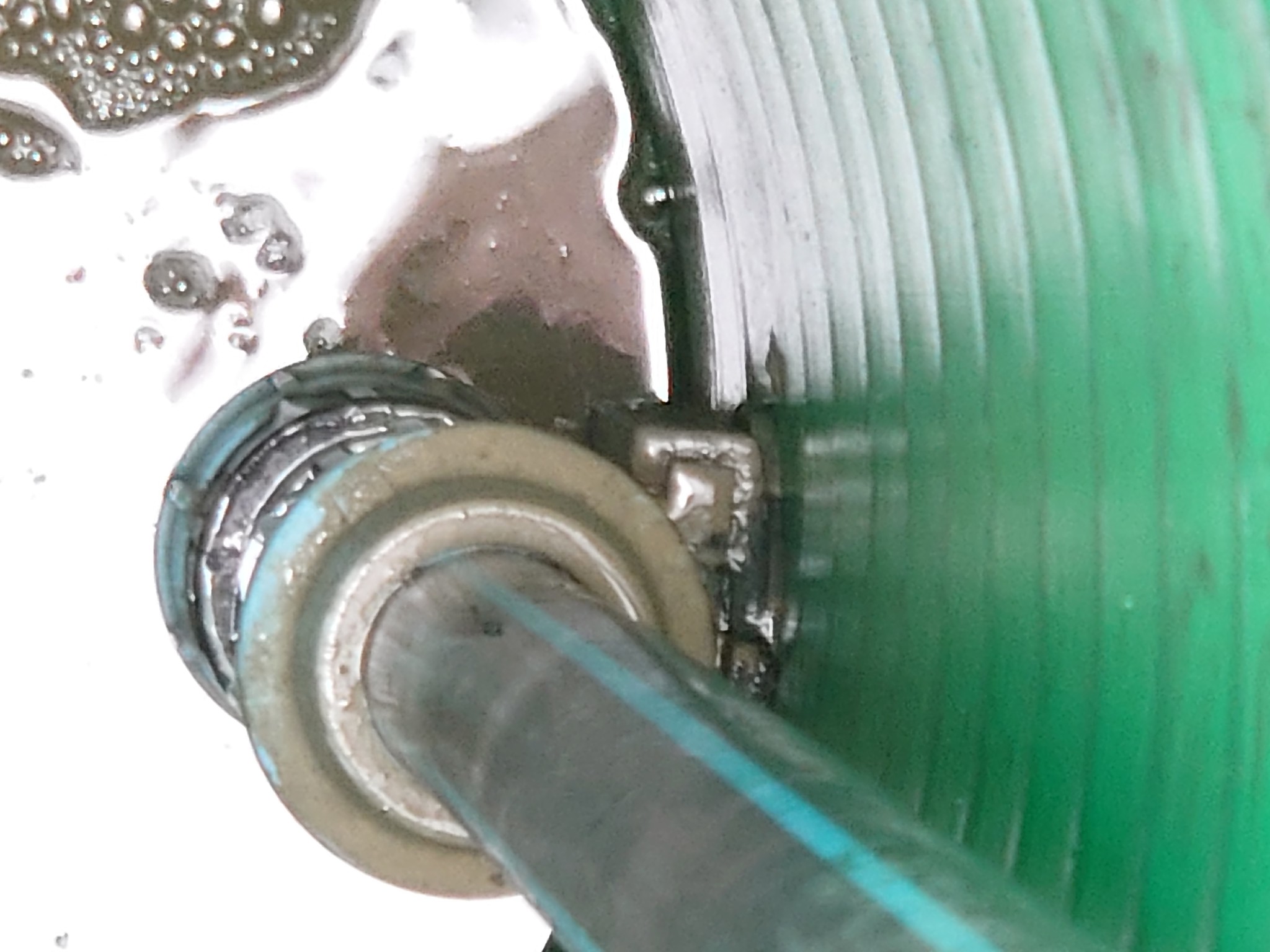

Ja undrar hur man tar bort pumpen i trekammar brunnen.
Verkar sitta i några hakar.
Ja undrar om du har någon bild

Du får nog berätta lite mer (är det ett reningsverk, fabrikat osv...) eller ännu hellre ta foton.

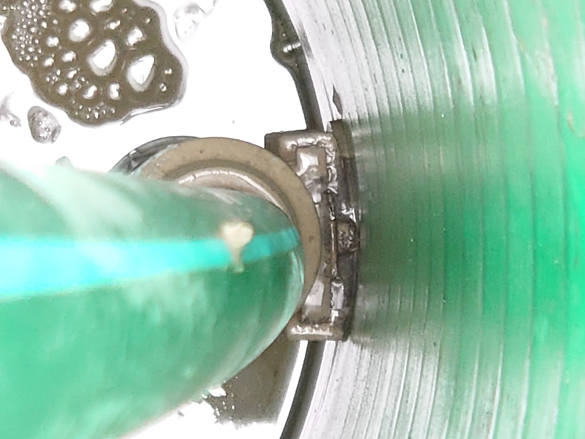

Här kommer bilder. Så ser det ut.
går till filter anläggningen.
  • En grön slang ansluten till ett rörsystem med en kabelklämma och droppande vatten.
  • Grönt rör anslutet till filteranläggning med synliga vattenlekkage och anslutningsdetaljer.
Det är en enkelkoppling
Du borde kunna lyfta i pemslangen så släpper den

Tack för hjälpen. Men nu funkar pumpen. Måste man göra ren den ibland?
Där borde inte vara behov av rengöring men om det trillar ner grenar eller annat främmande så kan de sätta igen.
