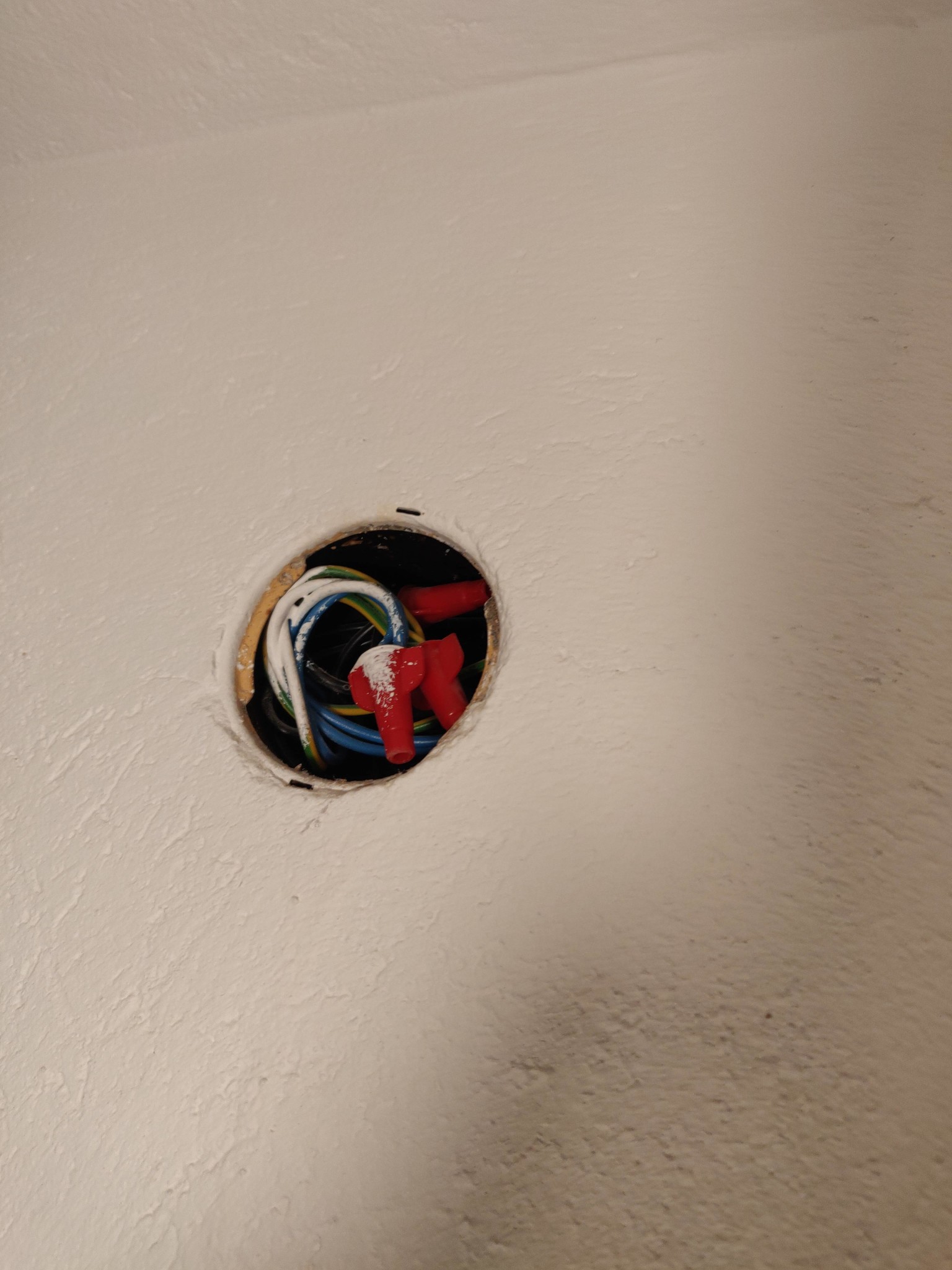

Jag skulle vilja montera ett eluttag i min walk in closet. Lampa och brytare finns monterat, samt två hål liknande bifogad bild.
Ursäkta den dåliga bilden men det är alltså 3st skarvade bruna kablar, 3 st skarvade blåa kablar och 2 (3 i andra hålet) skarvade skyddsjord. Allt skarvat med toppklämma. Har uppmätt 230V mellan faserna.
Jag tänker att jag kan byta ut toppklämmorna mot kopplingsklämmor, t.ex. dessa och dra ny kabel till eluttaget. Är det rätt tänkt eller finns det något bättre lösning? Är det lika bra/bättre att lämna toppklämmorna och lägga till de nya kablarna till dem?
  • Elledningar med skarvklämma synliga i väggutrymme för installation av eluttag.
Först en disclaimer: Du får inte dra kabel till nytt eluttag, det måste en elektriker göra.
Men om du nu ändå skulle, rent teorietiskt, spekulera kring det, så är nyare toppklämmor helt klart att föredra framför gamla torixkopplingar. Även om jag skulle föredra riktiga wago före biltema. Det kan också bli svårt att få plats både med tre st 4 poliga klämmor OCH existerande torix.
Sen måste man förstås se till att bryta strömmen (!) om man skall in och pilla...
Thomas_Blekinge
Jag förstår, tack så mycket för hjälpen! Då kanske dessa eller de här med hävarm är bättre alternativ?
Vad menar du med "OCH existerande torix"? Jag tänkte byta ut torixen, dvs det blir "bara" 3 st 4/5-poliga klämmor.
tommib
Snäppwago, eller 221 som de heter, är helt överlägsna för den ovane. De är väldigt lätta att verifiera att det blev rätt och de är förlåtande om man behöver göra om. Köp dem.
Om du ska vara kriminell, se till att vara det med stil. Använd korrekt kabel, t.ex. EXQ eller EXLQ och snygga klammer (TKK) samt vettiga uttag (Elko, Schneider eller liknande, inte Biltema, Anslut osv).
Du måste också verifiera att gruppen du ska koppla in dig på är lämpad för det.
Och som min titel antyder kan jag inte låta bli att påpeka att du med största säkerhet bara har en fas i dosan och att du mätt 230V mellan den fasen och nollan.
I detta fall handlar detta mest om terminologi men det kan ändå vara bra att använda en korrekt sådan.

Tack, då blir det snäppwago!
Inga planer på att dra någon kabel (bara få ett eluttag från Elko/Schneider inkopplat! :cool:).
Kolla då att du har tillräckligt med djup för att sätta dit ett, samt möjlighet att få fast det på ett bra sätt. Tänk på att kopplingsdosor har ett annat c/c-avstånd än apparatdosor. Det finns uttag som passar men alla gör inte det.

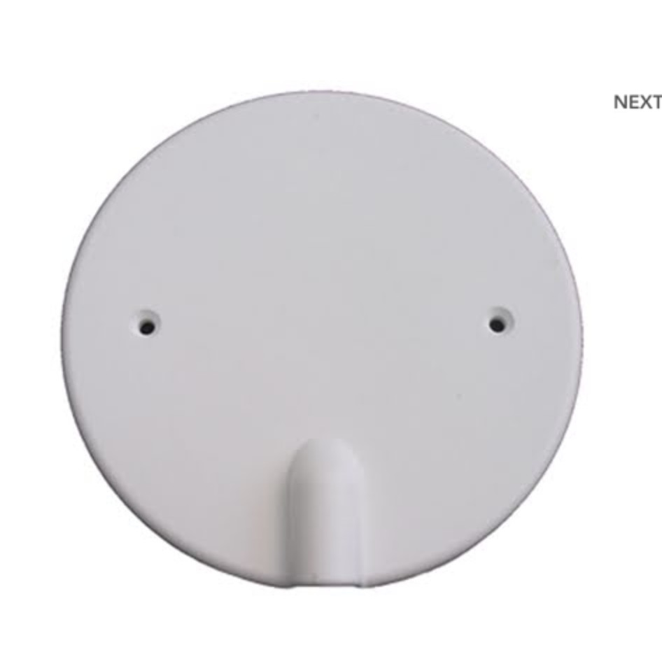

RoAd
Blir det inte snyggare och bättre att faktiskt dra en kabel och sätta ett utanpåliggande uttag där du önskar ha det. Befintligt doslock byter du lämpligen mot ett liknande detta.
Vitt utanpåliggande eluttag för takmontering.
Bilden ser ut att vara uppe vid taket och där är det ofta inte så praktiskt att ha ett uttag.

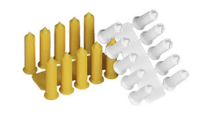

useless useless skrev:
Det ser ut att vara betongvägg, så det kanske inte är så lätt att klamra en kabel.
Lätt och lätt. Allt är relativt men med dessa blir det lätt. :)
