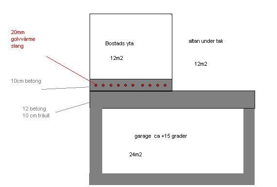

har ett rum som ligger ovanpå garaget / källare i det rummet har tidigare ägare gjutit upp golvet med betong som ligger dickt imot befintligt betong-valv (ej isolering immellan) med vatten buren golvärme slang i... på samma betong valv har jag sedan en altan brevid detta rum
är rädd för att betongen leder ut värme ut över altan golvet..
frågan är nu har ni nått liknande ? hur stora är förlusterna ?
funderar på om jag ska bila upp betongen sedan regla och isolera och lägga golvärme
en princip bild ... ( om den vill fungera )
Klart att det försvinner massor med värme ut horisontellt, precis som du säger.
Kan du isolera betongplattan (och väggen också då) utifrån?
Verkar ju surt att hacka upp allt ihop!
Men sedan försvinner det ju en hel del värme nedåt också, även om det är lite uppvärmt där nere.
Det bästa du kan göra är kanske att försöka beräkna värmeförlusterna i dag,
och vad du kan uppnå genom att förbättra konstruktionen.
Och sedan väga det mot vad du betalar för kilowatten, och vad ombyggnaden skulle kosta.
Är ju lite olika beroende på hur du värmer upp (El, bergvärme, vedpanna?).
