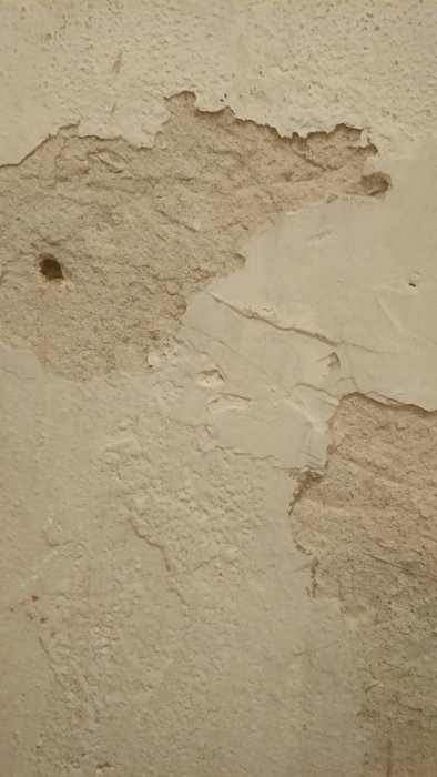

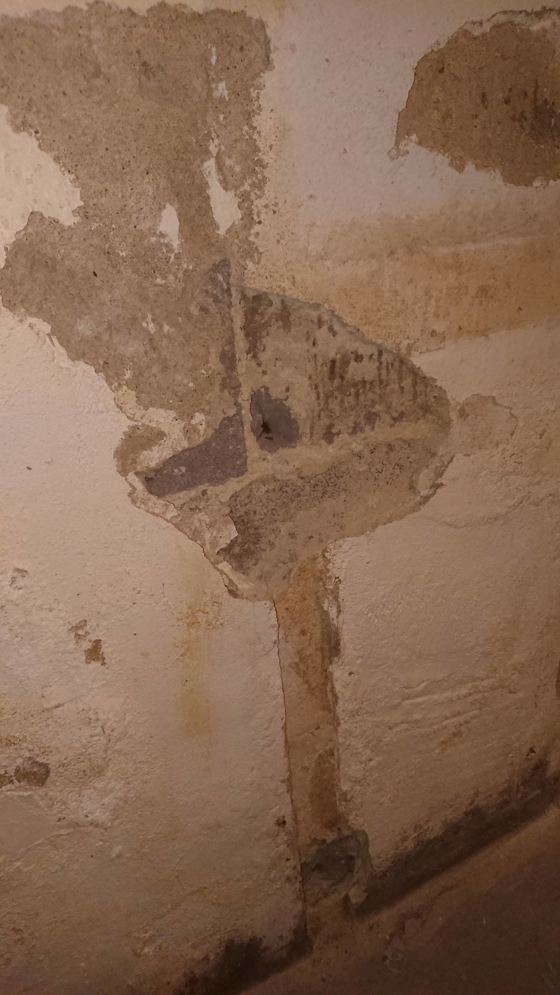

Vi har bott i huset 1,5 år, ägt det i ett halvår. Huset är omdränerat för ca 4 år sedan av förra ägarna som dock inte gjorde mycket åt fuktskador på insidan, och inget i förrådsutrymmet. Det ska vi nu ta tag i tänkte vi. Började med att riva ut allt trämaterial (det var innerväggar och fasta hyllsystem i trä) för att få bort allt mögel - i somras när luftfuktigheten steg kändes viss mögeldoft i detta utrymme. Sedan insåg vi att det var en del putssläpp och började knacka lös allt som släppt. Men nu är vi osäkra på hur gå vidare. Hoppas kunna få tips här!
Ena ytterväggen (östväggen) är putsad med vad som ser ut som betongputs, som lossar i stora sjok på vissa ställen (bild 1+2). Eventuellt putsat i två omgångar. Högre upp sitter putsen fast. Vissa av stenarna i källarmuren är skadade och känns lösa (eller att en del av stenen är lös).

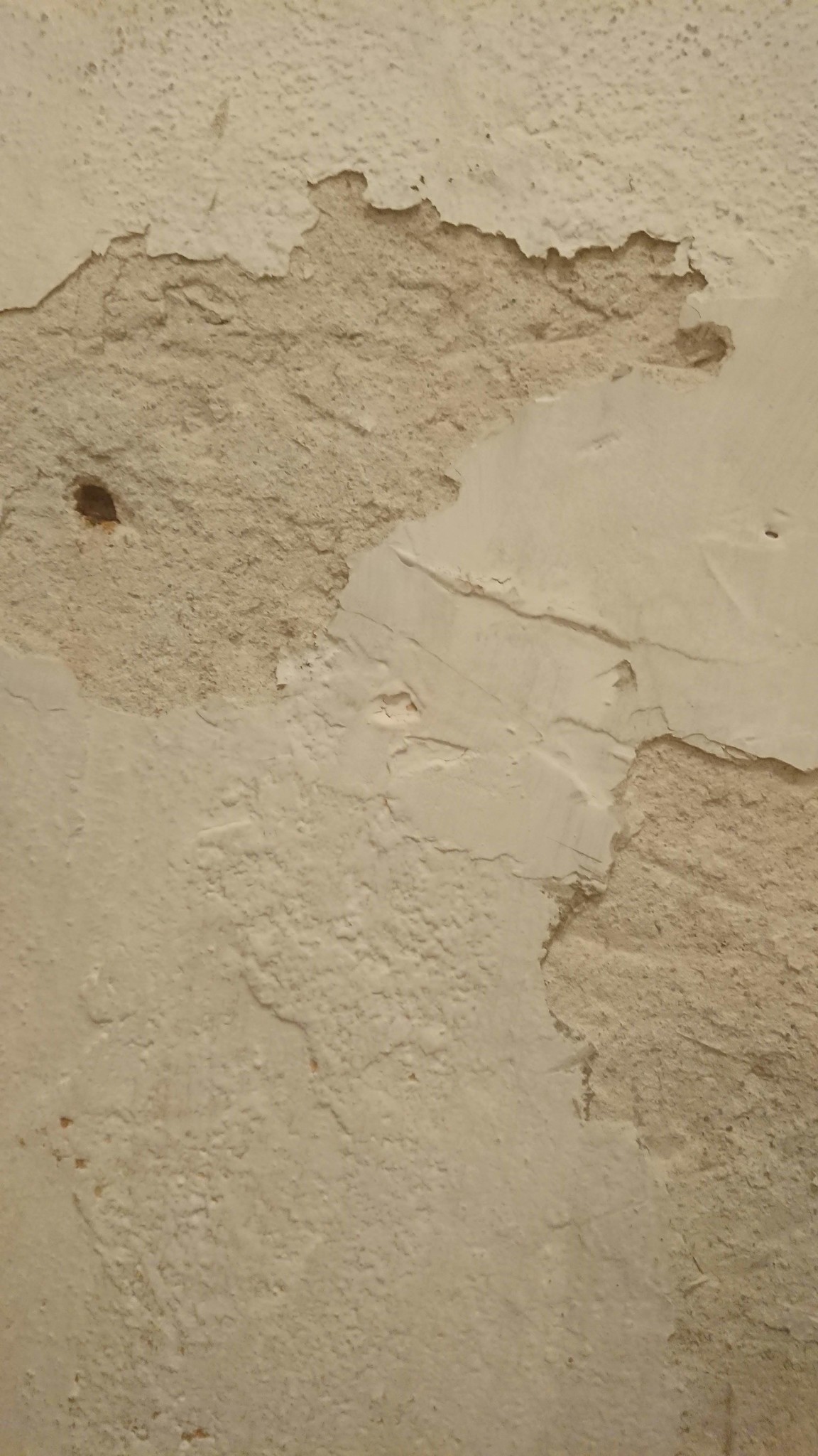

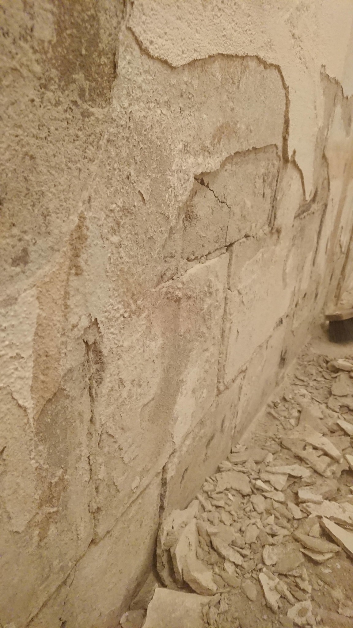

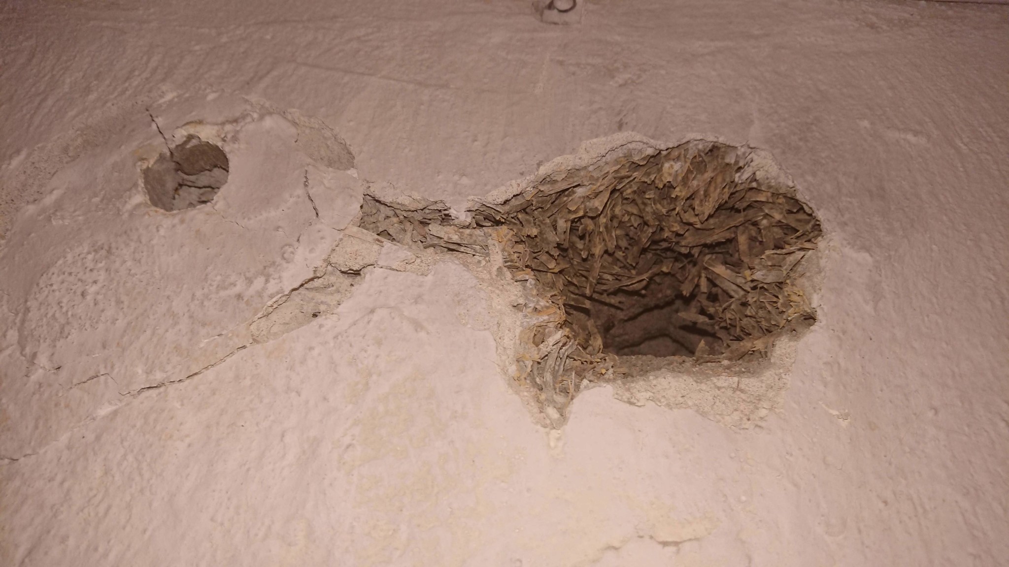

Andra ytterväggen (norrväggen) har ett lager av vad vi tror är träullit, som sedan är putsad med vad som verkar vara kalkputs, som sedan är målad. Även denna puts lossnar bitvis i sjok (sammanhållna av färgen?), men smulas betydligt mer än på första väggen (bild 3+5). På vissa ställen, där fuktangreppet verkar varit värst, följer även delar av träulliten med (bild 4+5).
Frågan jag har är om vi bör ta bort eller lämna träulliten? Som jag förstår ska den vara mögelbeständig, men samtidigt så tycks den bitvis vara fuktskadad. Ta bort allt, lämna allt, ta bort delar - och i så fall, hur laga?

Östväggen - spikhålen från vägghyllorna syns tydligt:

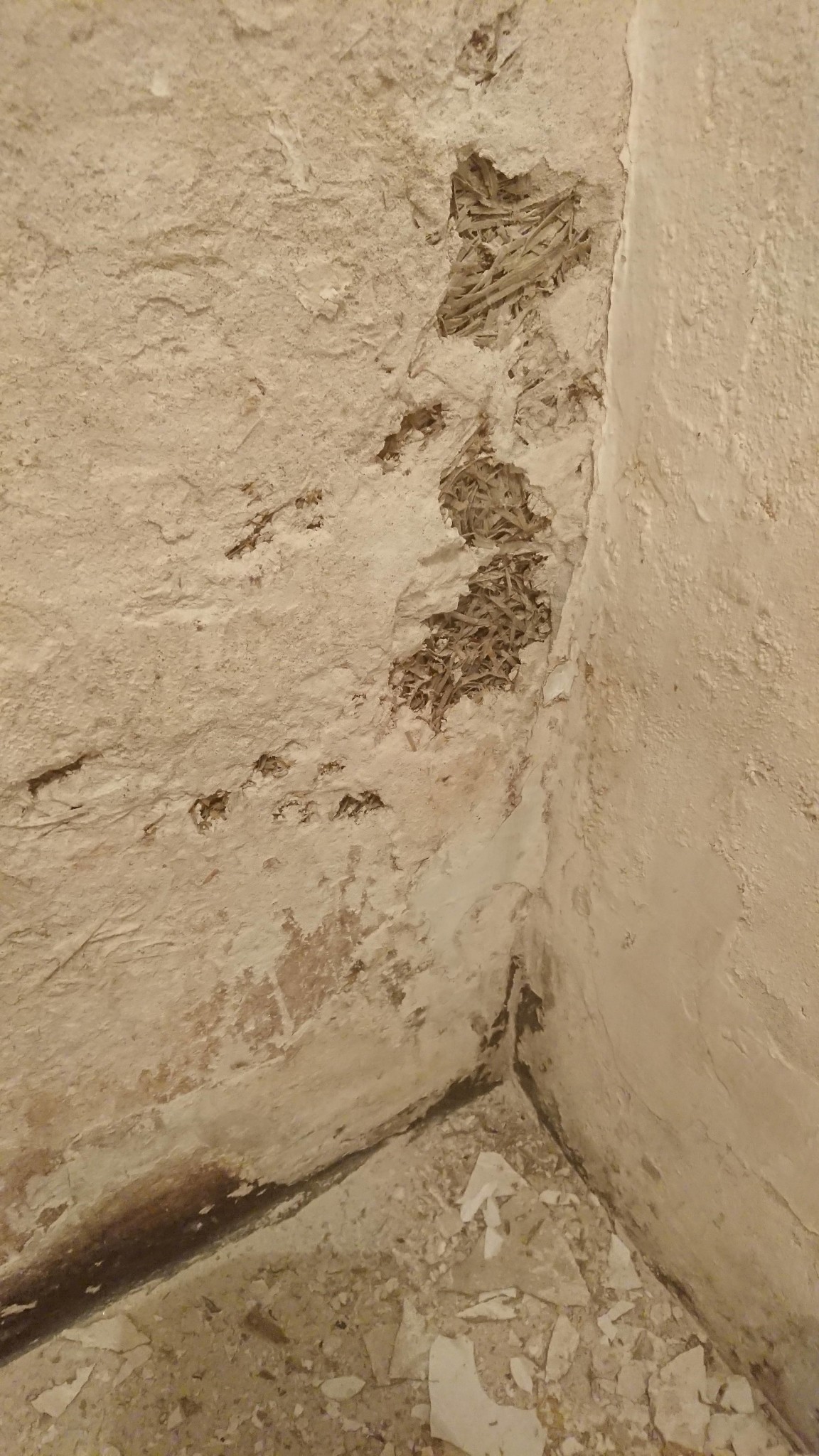

Nordosthörnet:
Närbild från norrväggen - träullit(?), mycket poröst:
Närbild från norrväggen - målad kalkputs(?):

Plocka bort allt som är löst och avvakta med jobbet tills ni ser att det inte fuktar mer, svårt för er att säga men det kan vara så att
det kom in fukt före dräneringen och det måste torka ur riktigt, kan även vara att dräneringen ligger för högt utanför grunden, men förhoppningvis inte

Tack för svaret! Det är ett par år sedan dräneringen gjordes (innan vi flyttade in) och vi har också kört avfuktare i källaren. Har testat nu att knacka ner allt löst och lagningsputsa.H Hjulbent skrev:
Men kan vi vara säkra på att där inte är mögel eller annan skit i den gamla träulliten, som ju lär varit fuktig länge?

Mögel är det sällan det blir i träullt , den är kan man säga preparerad med betongvatten , men inte fel att den får stå öppen ett bra tag för att lufta ur, ett sätt är att ställa en fläkt och blåsa bara luft mot väggen, ingen värme, det behövs inte mycket med blås, bara att det viftar lite. har du inte bråttom så låt det vara öppet så länge som möjligt innan du börjar färdigställa väggarna. Kan kännas pyrt att vänta, men inte fel
