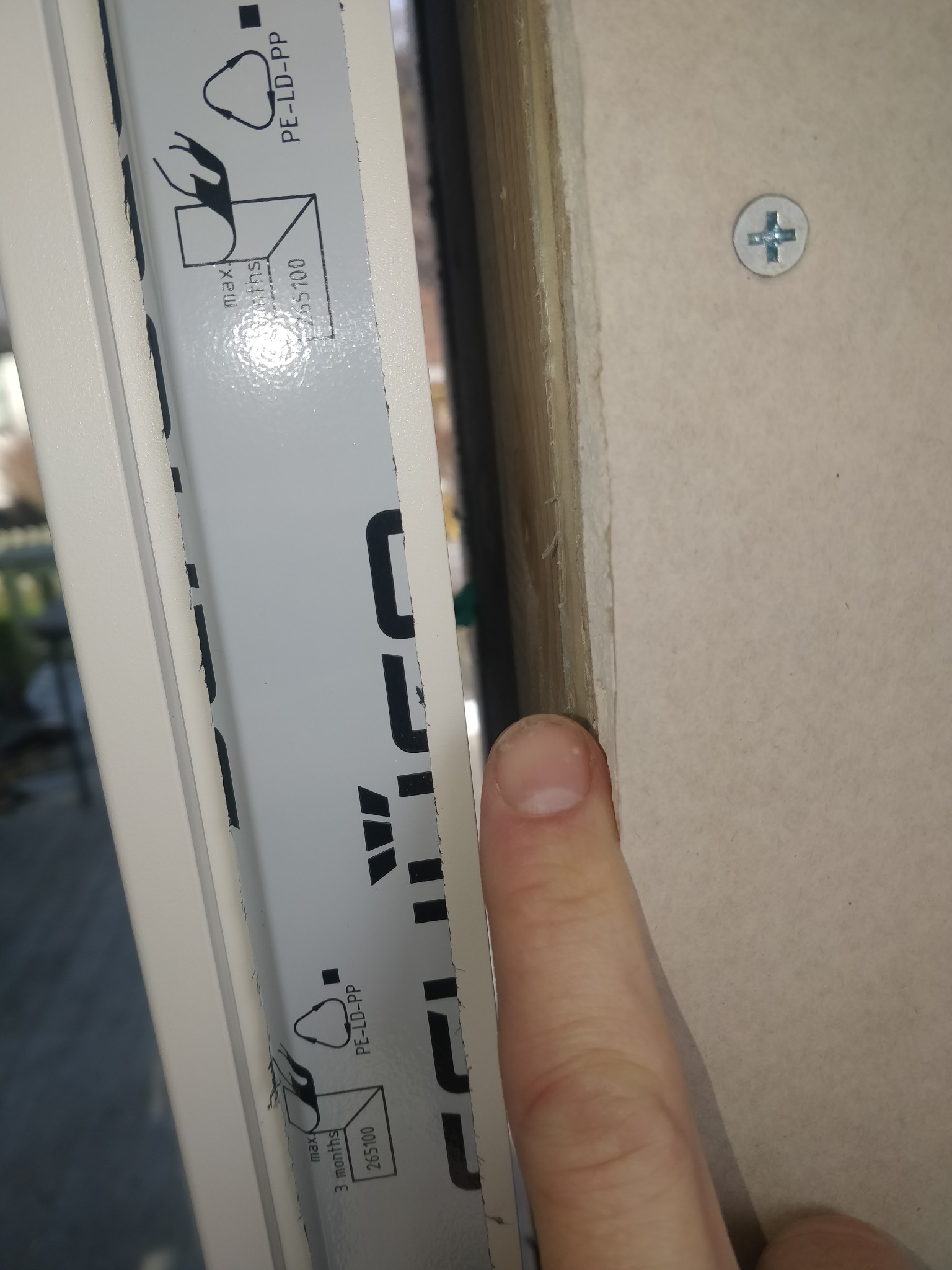

Pga en dålig kommunikation (nog mest mitt fel) står vi med en small vägg vid en skjutdörr...
Går det att på ngt sätt göra en gipsad "minismyg" här? Vill slippa foder runt. En person pekar på ett mellanrum mellan en fönsterkarm och väggstruktur, synlig isolering, inomhus byggnadsarbete.
Närbild på fingrar som håller plastram, varningsetiketter synliga, skruv, trä och MDF-material.
Jajamensan enklast är att ta en för stor bit typ 10 cm som du skruvar fast sen tar du en gammal fogsvans som du låter följa den befintliga väggen rakt och snyggt blir det också, sen ett hörnjärn förstås
Vad skruvar man fast det i?

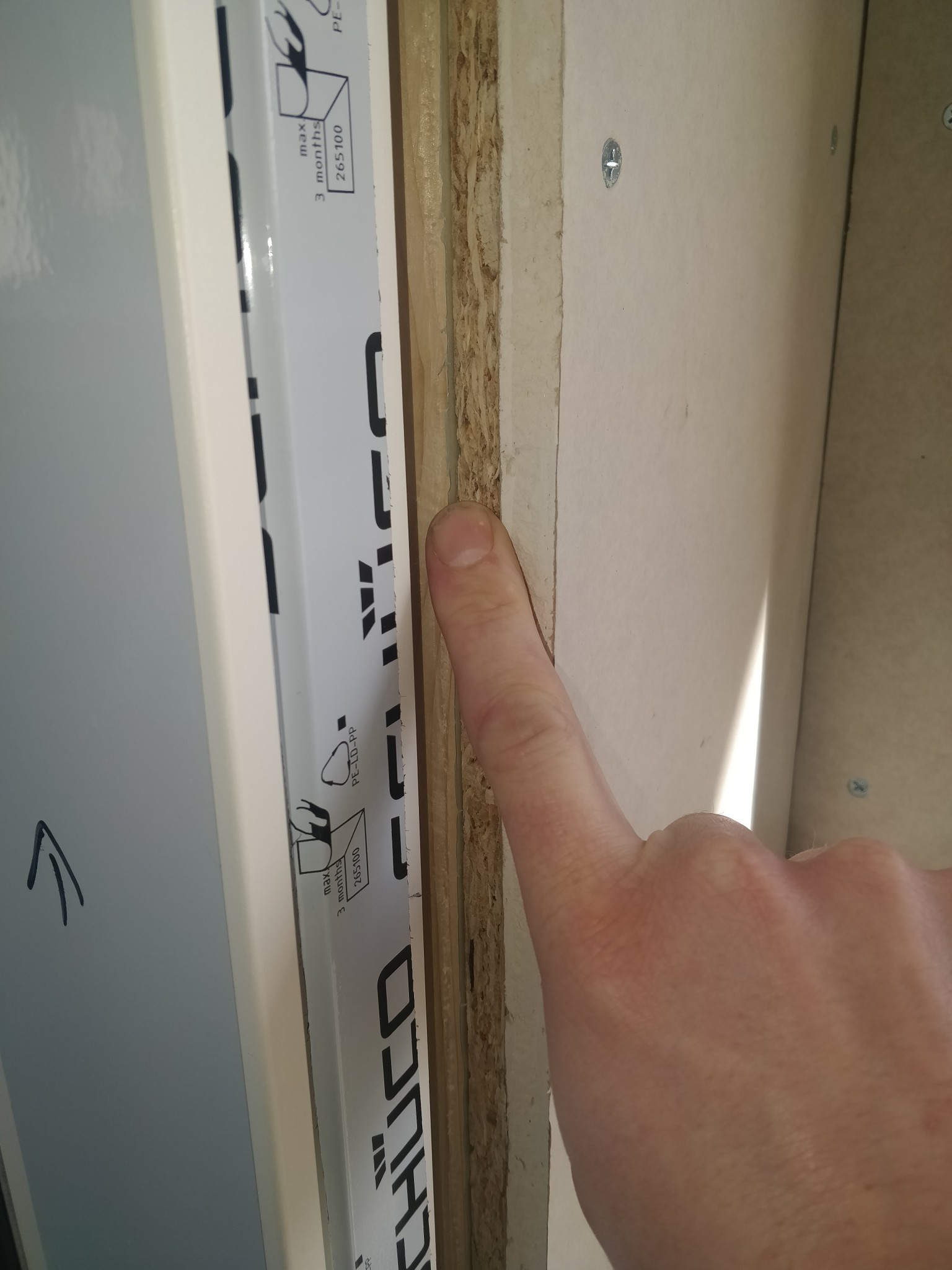

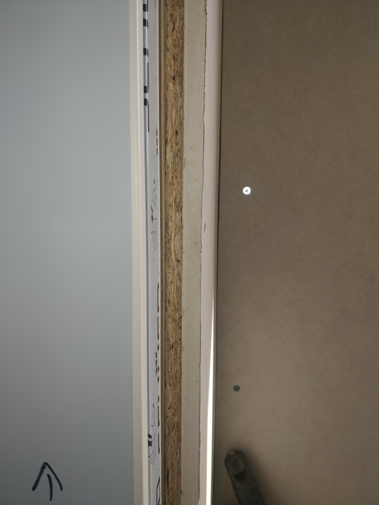

Syns kanske dåligt på bilden men det är bara ett lager osb och ett lager gips som 'sticker ut'
Syns kanske tydligare här Väggavsnitt med synliga skivor, spånskivor, monteringsanvisning, en skruv och grå baksida.
Skruva du i osb , det brukar gå bra när jag gör det

Tack.
Ska försöka övertala snickarna till det. Blir dock kortsidan av osb då antar jag.
Finns ju lim..
