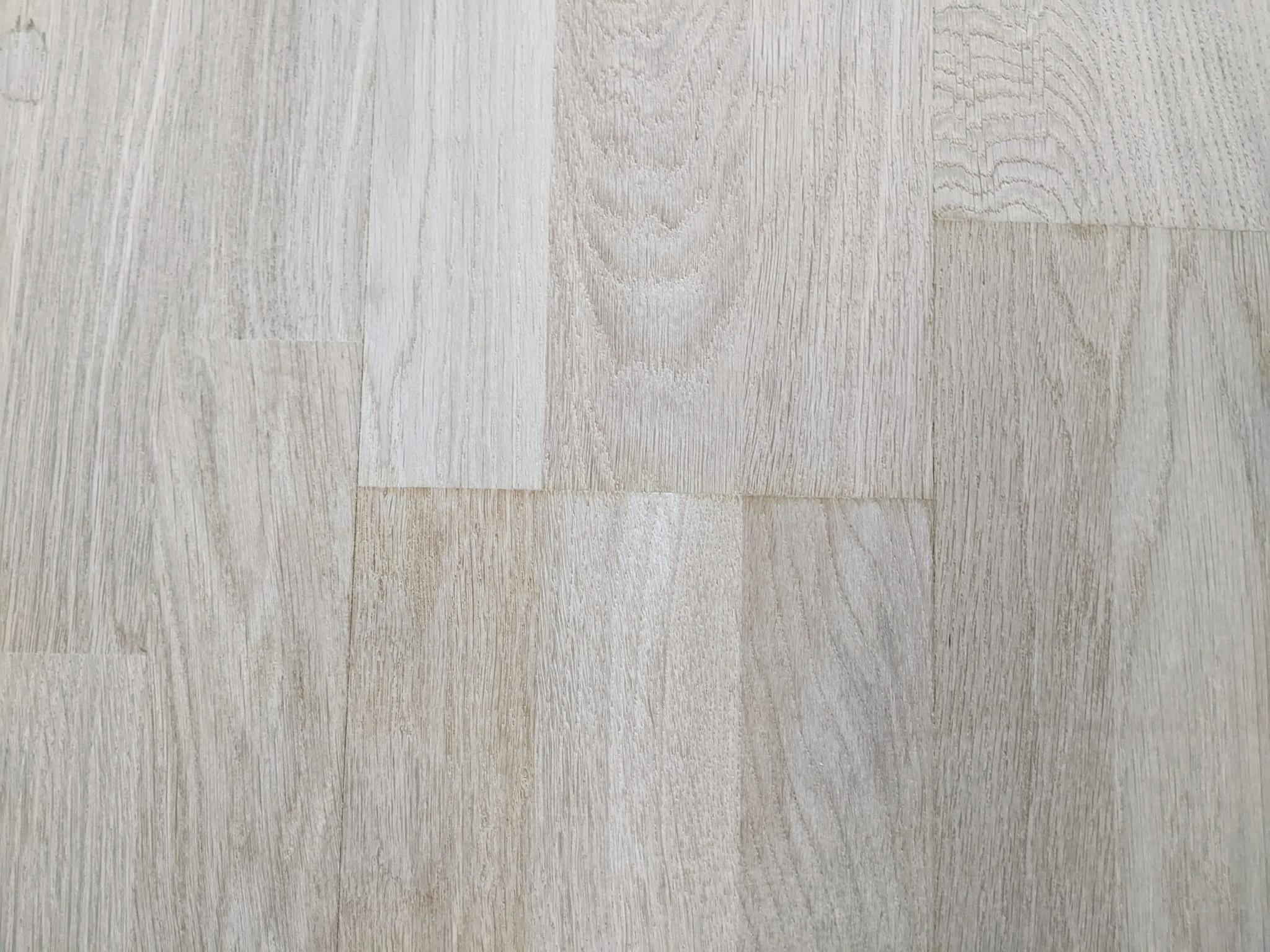

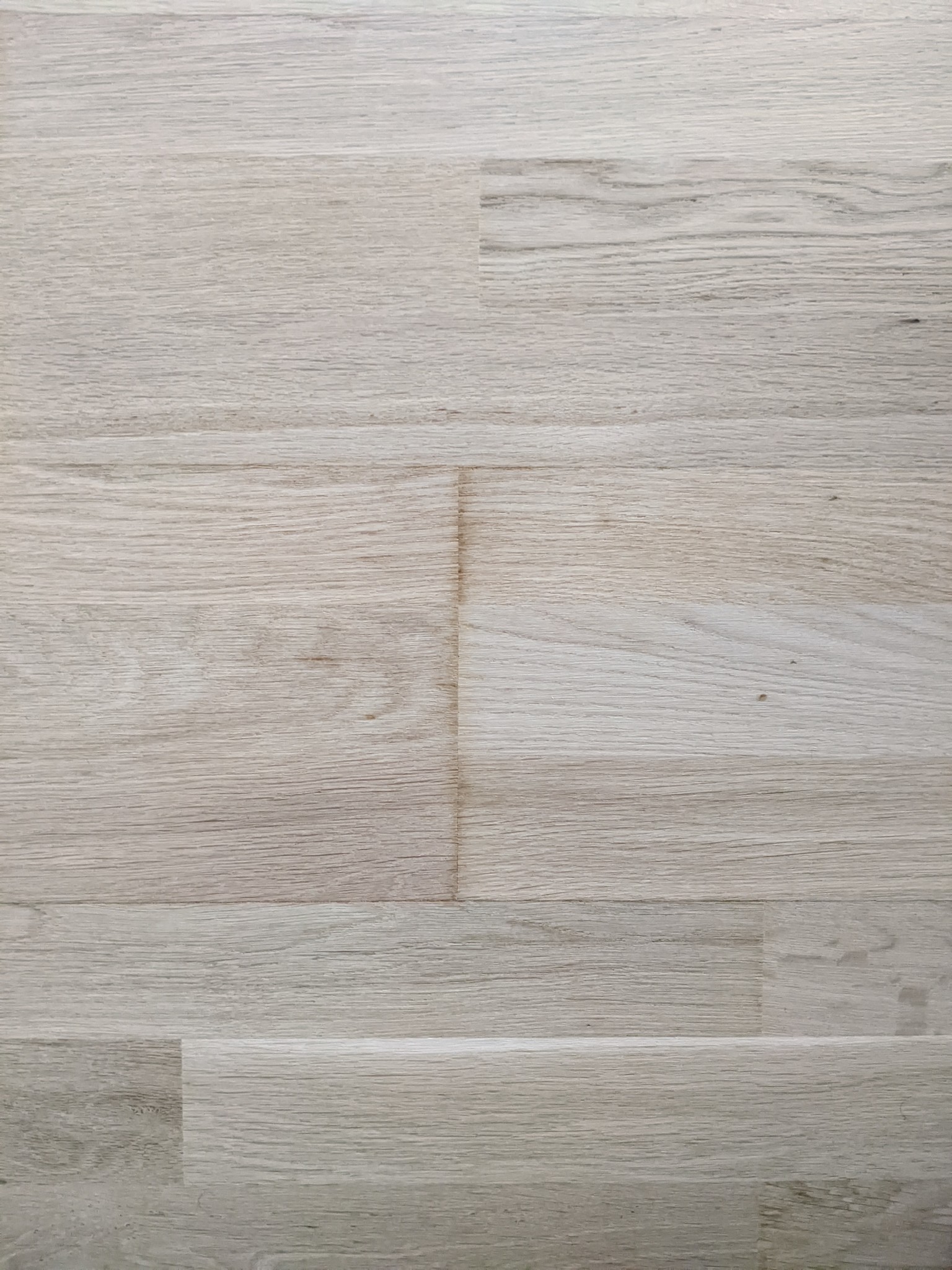

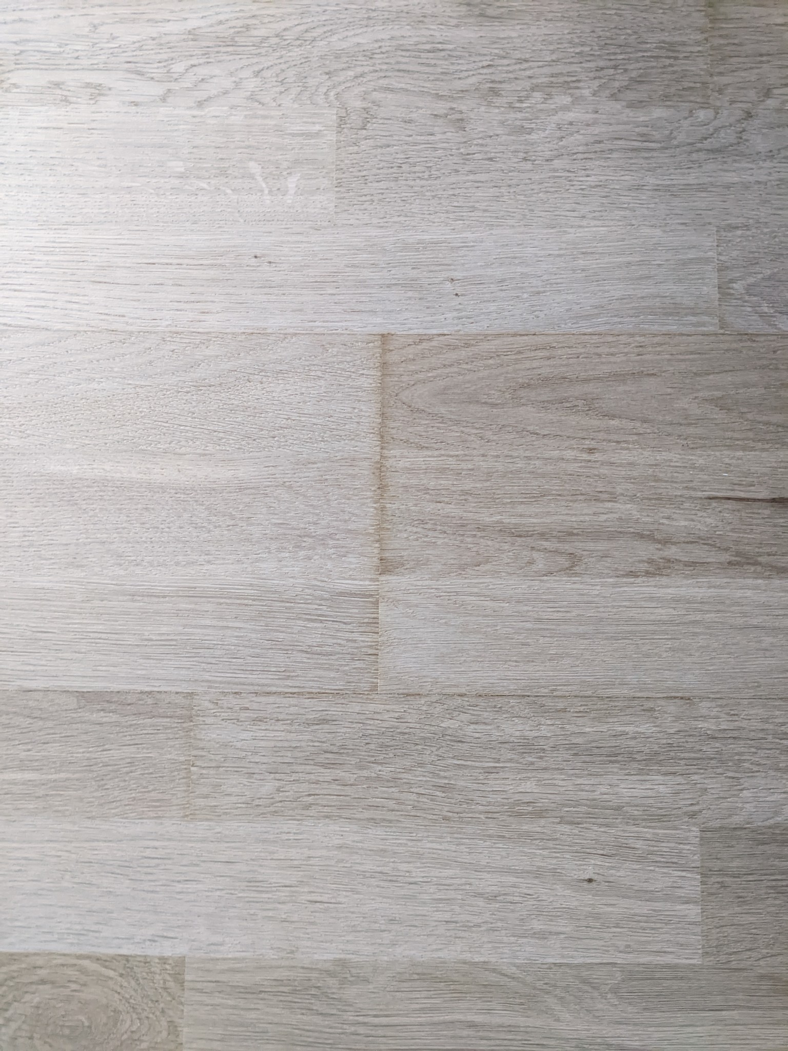

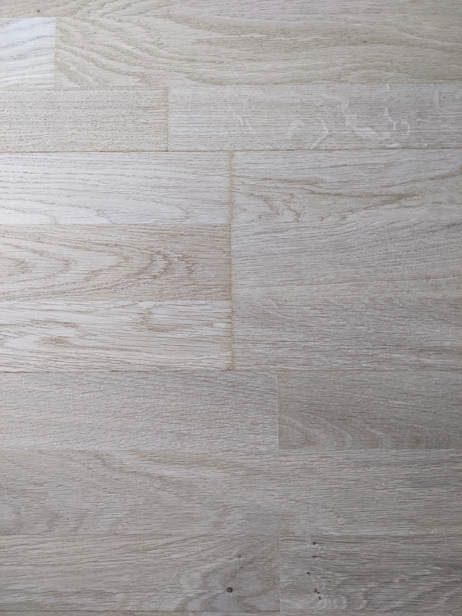

Vi har precis låtit slipa om och olja in vår ekparkett, första gången på runt 14år. Det har nu stått och torkat i över en vecka, men jag tycker inte riktigt det ser torrt/ok ut då det ser fuktigt ut i kanterna.

Enligt entreprenören kan det bli så ibland och det finns ingenting att göra, men jag är inte nöjd med resultatet. Finns det någonting man kan göra, eller kommer det bli mindre märkbart med tiden?
Tacksam för svar

Att olja golv kan vara mycket svårare än man kan tro har jag fått erfara med våra Kährs-golv. Ju mer struktur i golvet desto svårare. Här ser ut som olja ansamlats och oxiderat i skarvarna som inte är helt jämna. Hade möjligen kunnat undvikas om man varit sparsammare med oljan och noggrannare vid applicering.
Kommer inte förändras med tiden utöver att hela golvet kommer färgskiftas något mörkare och det kanske blir mindre framträdande.
