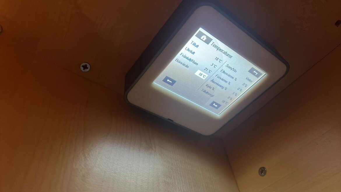

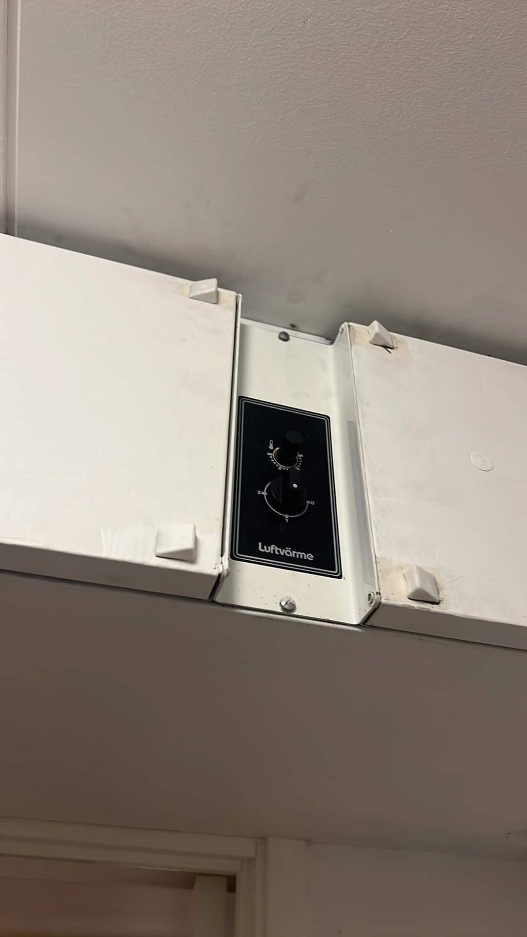

I vårt hus byggt 1989 så har vi ett luftvärmeaggregat ACJ, och under 2021 så påståtts det i besiktningen som gjordes (när vi köpte huset) att förra ägaren installerade ett FTX system. Detta tolkar jag sitter tillsammans i köksfläkten då vi hittade en liten dosa för att öka och minska fläktstyrka mm. Någon som vet/ kan bekräfta om detta ser ut att stämma ? Finns ingen manual av gamla ägaren (som är svårare att nå än påven själv).

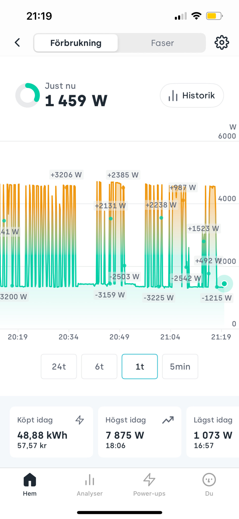

Det som gör mig också väldigt bekymrad är att jag verkligen inte förstår varför detta system, vartannan minut går upp i ström och sedan ner (se bild från Tibber). Den är väldigt eltörstig i min mening men kanske så den faktiskt är ?

  • Vit termostat med vred ovanför dörr, etikett "Luftvärme", väggmonterad, interiör.
  • App för elförbrukning: visar realtid wattförbrukning, historiska data, dagens förbrukning och kostnad, topp och minst.
  • Digital termostat visar inomhustemperaturer på svenska, monterad på träpanel, sned fotovinkel, belysning från skärmen.

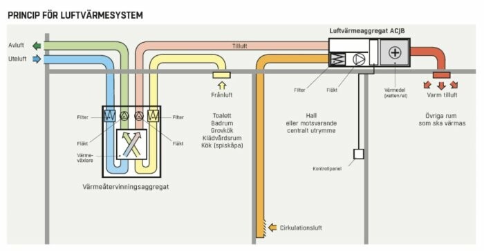

Allmän bild som visar funktion och flöde, Fläkten i tvättstugan är den som värmer din luft om behovet finns. Dosan du skickade på är från köket där ett nyare återvinnings aggregat finns, troligen ett Fläktwoods RDKS
  • Schematisk bild av luftvärmesystem princip, visar ventilation, värmeåtervinning och luftflöden i olika färger.

Följdfråga : Är det normalt med den mängd ström som den faktiskt tar ?
Ja får den i så är det 3x16 ca 11kW så det kan nog stämma om den drar fullt. Kommer ej ihåg hur många W elementen ligger på. Tänk på att göra rent filtret i tvättstugan med jämna mellanrum. Den i köket blir inte riktigt lika smutsigt.
