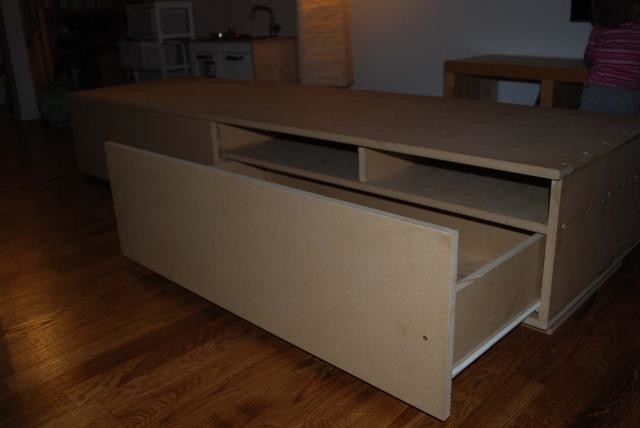

Har för två veckor sedan skruvat ihop en tv-bänk.. Bänken, mäter om det nu har någon betydelse 210x62x34 cm med två lådor som täcker fronten.. Den är byggd genomgående i 19mm MDF...
Upptäckte nu efter ca två veckor att skruvarna satt ganska löst.. De satt fast i bänken men inte med samma moment som de var åtdragna med.. Gick enkelt att med handmejsel vrida i de en fjärdedels varv ungefär men det var som sagt inget glapp eller liknande..
Skivorna är limmade och skruvade med förborrade hål som sedan är försänkta.. Skruven är relativ grov skruv frå clas ohlssons så inga specialskruvar...
Frågan är om detta kommer påverka resultatet då bänken spacklas.. Dvs kommer skruvarna bukta tillbaka igen nu efter att jag dragit åt dem? Har sett att man på andra möbler ibland kan se detta fenomen då man ser runda fyllda cirklar som buktar ut någon tiondels mm..
Bör jag använda något annat än snickerispackel för att vara säker på att skruvarna håller sig kvar? Typ träplast eller liknande?

Det kommer säkert klokare förslag, men om du ska ha kvar just de skruvarna vore det kanske en idé att skruva ur en i taget och sätta tillbaka dem med lim, t.ex. epoxy eller Casco trä/metall.
Nja inte kommer jag ta bort skruvarna.. Det är ju ett lådsystem med hyfsad vikt så det är nog bra om de sitter kvar... Och skruva upp alla skruvar vettefan om jag orkar... Kanske vore det bästa men frågan är om int ett lager träplast eller liknande som spackel håller ner dem.. ingen som vart med om liknande? Det är själv första gången jag testar att efterdra i MDF...

210 centimeter lång, vad finns det mer än fästena i kanten som håller hyllan upprätt och "boxen" fyrkantig? Det jag funderar på är om du inte har något bärande i mitten, och inget sidledsstabiliserande bärande bak, och lastar den tungt, riskerar du att bänken svajar ner på mitten, och det du ser då kan vara skruvarna som dras loss av lasten.Tokv41 skrev:Har för två veckor sedan skruvat ihop en tv-bänk.. Bänken, mäter om det nu har någon betydelse 210x62x34 cm med två lådor som täcker fronten.. Den är byggd genomgående i 19mm MDF...

Finns en stående skiva i mitten av bänken, plus en bakkant i 19 mm MDF.. Sedan sitter det, en decimeter under locket en hel skiva från kant till kant.. Mellan den och topplocket finns sedan två remsor som är lösa men inpressade med samma passform som mittendelen så att säga...Mats Bengtsson skrev:210 centimeter lång, vad finns det mer än fästena i kanten som håller hyllan upprätt och "boxen" fyrkantig? Det jag funderar på är om du inte har något bärande i mitten, och inget sidledsstabiliserande bärande bak, och lastar den tungt, riskerar du att bänken svajar ner på mitten, och det du ser då kan vara skruvarna som dras loss av lasten.

Det finns en risk för häng antar jag om både topplock och mellanskivan böjer sig för de är ihopkopplade med remsan som går mellan dessa skivor... Remsan är dock inte skruvad så den sitter bara fast av tyngden och har till uppgift att pressa isär de båda skivorna och minimera risken för häng... Problemet är ju att mittendelen och alltså botten till remsorna inte är förankrad med botten förutom på kanterna..
Den vänstra halvans skiva har faktiskt från första början böjt sig cirka 2 mm vilket gjorde att lådfronten tog i.. Detta åtgärdades med passbiten mellan toppskivan och mittenskivan...
Frågan är dock om den måste stadgas upp på något annat sätt? Det kommer dock inte stå något på bänken... Ett alt. om än ett jobbigt sådan är ju att fästa någon typ av stålregel under topplocket....
Men som svar på frågan så nej det beror inte på belastningen för även skruvar som saknar belastning i någon riktning satt lösare än då de drogs åt... Men alla skruvar satt som sagt fast men inte fullt lika hårt som från början...
Och det enda jag oroar mig för är att de efter målningen rör sig.. Tänkte testa med plastic padding nu och se om skruvarna stannar nere.. Sen är jag lite orolig för häng på topplocket..

Bakkanten du nämner, om den är fäst i toppen och botten och sidorna borde den säkerställa formen i sidled, samt säkerställa höjden på toppskivan baktill. Att den vertikala passbiten (remsan?) inte är skruvad är mer än nackdel än en vinst, då den annars hade bidragit till stabiliteten av den övre sektionen framförallt i sidled genom att skapa 4 extra små boxar. Gissar från bilden att det är djupet som är 62 cm.Tokv41 skrev:Finns en stående skiva i mitten av bänken, plus en bakkant i 19 mm MDF.. Sedan sitter det, en decimeter under locket en hel skiva från kant till kant.. Mellan den och topplocket finns sedan två remsor som är lösa men inpressade med samma passform som mittendelen så att säga...

De skruvar jag kan komma på som i princip saknar belastning måste vara de som sitter i bakkanten (håller fast bakkanten) samt de som sitter längst bak i sidorna (där bakkanten tar upp krafterna). Om alla skruvar satt för löst låter det som en svällning som gått ur, snarare än en böjning.
Tror inte det är någon risk skruvarna skruvar ur sig (gissar de är minst runt 40 mm, dubbla lådtjockleken) . Plastic padding låter som ett hårt recept mot skruvar, har du fortsatt problem är det antingen krafter (men då hade det skiljt längst fram jämfört med där bak) eller avsvällning. I båda fallen ger vanligt spackel en möjlighet att åtgärda en gång till. Kan du vänta en vecka med att måla?

Bakstycket är skruvat i alla kanter och botten samt toppen så hela bänken är väldigt stabil.. Jag skruvade inte remsorna då mittendelen då kan få häng utan att dra ner topplocket... Dessutom går det att flytta facken efterhand om det skulle behövas.. Och jag ser som sagt inte att den extra stabiliteten behövs därav inga skruvar... Tänker jag fel...Mats Bengtsson skrev:Bakkanten du nämner, om den är fäst i toppen och botten och sidorna borde den säkerställa formen i sidled, samt säkerställa höjden på toppskivan baktill. Att den vertikala passbiten (remsan?) inte är skruvad är mer än nackdel än en vinst, då den annars hade bidragit till stabiliteten av den övre sektionen framförallt i sidled genom att skapa 4 extra små boxar. Gissar från bilden att det är djupet som är 62 cm.

Frågan är bara om skruvarna lossar någon hundradel efter att jag målat.. Kan vänta en vecka med att måla men frågan är ändå om det borde vara bra att ta det säkra före det osäkra och lägga lite finspackel plastic padding.....
Med största sanolikhet så har all mdfen krympt på tjockleken sen du tog in den i huset. Mdf rör sig väldigt mycket på tjokleken med årstiderna(läs fukten ).
För att inte få så mycket häng så bör du lima den lösa biten mellen toppen och biten under. Tänk att det blir som en ibalk.

Fast jag fattar inte vad det skulle vara för fördel att fästa de lösa bitarna? De hållerj u uppe toppen lika mycket nu som om jag drar i några skruv i den? Den vilar ju på mittenskivan oavsett...pär h skrev:Med största sanolikhet så har all mdfen krympt på tjockleken sen du tog in den i huset. Mdf rör sig väldigt mycket på tjokleken med årstiderna(läs fukten ).

Att det blir stadigare om de lösa bitarna sitter fast är helt säkert. Då blir de och de delar de fästs i ett element som tillsammans bär vikten. Nu stöttar det men inte alls med samma kraft.
