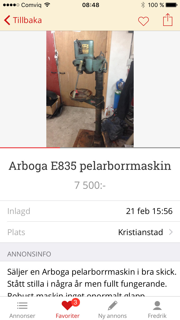

Som tex denna
En äldre modell som kostar 7500kr.

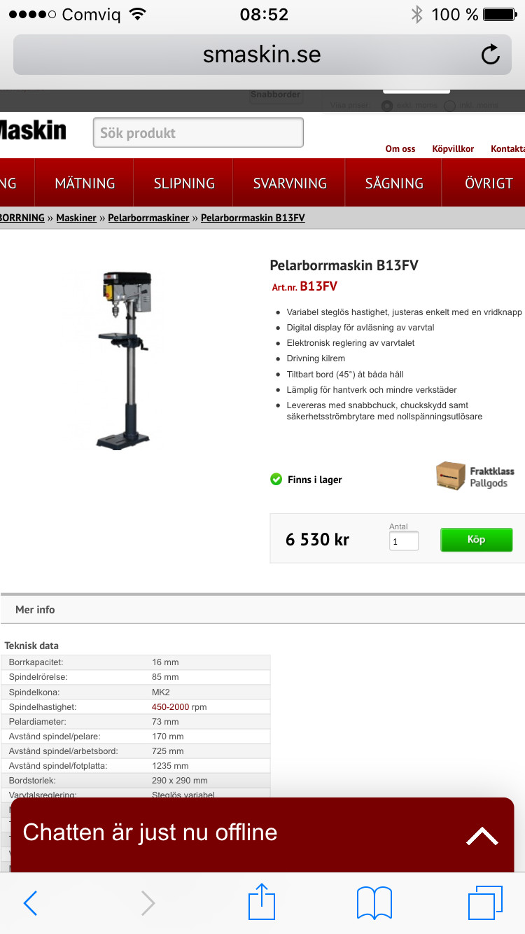

Jämfört med denna nya som kostar mindre. Visst säkert ett sämre märke men så stor skillnad kan det väl inte vara mellan en "billig" ny och liknade äldre?

Skillnaden mellan de två ovan är just kugghjul och remdrift. Med följd att den med remdrift är inte lika stabil och jämn i hastighet.

Om du skall jämföra nytt och begagnat så skall du jämföra en begagnad Arboga eller Solberga eller Strands med den här http://www.arbogamachinery.com/vara-produkter/borrmaskiner/a-3008-(m)/. Då ser du att begagnatpriset brukar hålla sig i storleksklassen en femtedel eller högst en fjärdedel av nypriset.
Du kan också jämföra en begagnad Arboga med en ny kinesmaskin i samma storleksklass med växellåda. Då ser du att den begagnade Arbogan du länkade till kostar under halva nypriset på kinesen som är sämre kvalitet.
Jag har en Arboga G2508 från 70-talet. Den borrar upp till 31 mm hål i tjocka plåtar hur enkelt som helst. Växellådan med kugghjul ger ett enormt vridmoment. Kugghjulen är tufnol mot stål och de tappar inte kuggarna i första taget. 4 växlar i växellådan plus tvåhastighetsmotor ger 8 hastigheter. Pelaren sviktar obetydligt när man borrar. Reservdelar går att beställa från Machinerysweden i Rosenfors.
Äldre modeller har bara en hastighet på motorn så då blir det bara 4 hastigheter på borren. De är också bra men har stål mot stålhjul så de måste smörjas oftare. Riktigt gamla Arbogamaskiner till exempel E100 har bara två hastigheter i växellådan och så följde det med en sats lösa kugghjul så man fick välja vilka två hastigheter man ville ha. Tyvärr brukar någon träskalle ha kastat bort kugghjulen och då är en sådan maskin inte mycket att ha.

Den nya maskinen du länkar till har ingen växellåda. Steglös varvtalsreglering innebär antingen en remvariator som slirar när man borrar större hål eller en elektronisk varvtalsreglering som ger extremt låg motoreffekt och därvid dåligt vridmoment vid de låga varvtal som krävs för större borrar i järn.
