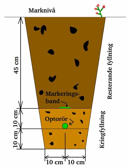

Klipper in detta från en annan tråd som kan vara relevant:
Rekommenderat förläggningsdjup för kanalisation (tomt rör) för optisk fiber:
Stadsfiberorganisationen robustfiber.se "Bilaga 2 Robusta Nät v1.6" sidan 25 visar en genomskärningsbild av upplägget.
Grävdjup som minst (sidan 27):
Tomtmark intill bostadshus: 50 cm
Infart till garage mm med bil: 65 cm
Grävbredd som minst: 20 cm
Fyll upp en bädd av kringfyllning i schaktbotten med maximal kornstorlek <20 mm till ett djup av 10 cm (sidan 26). Detta kan med fördel utföras med sand.
Förlägg den gröna kanalisationen (tomröret) i mitten.
Fyll på med 10 cm av kringfyllnad med kornstorlek <20 mm.
Lägg på grönt markeringsband eller orange (sidan 16).
Fyll igen med jord utan vassa stenar (resterande fyllning) som innehåller maximalt 10% av kornstorleken <100–150 mm. Eller helt enkelt ta bort alla vassa och stora stenar.
Illustration:

Jag är inte hundra på vem som grävt, men då skanova ritat in hur fibern ska gå på en karta (jag fick via ledningskollen) skulle jag gissa att de stått för grävande.Persson88 skrev:
Tidigare husägare var noga med att berätta vad han gjort och fixat inkl. ett svartbyggt vedskjul (preskriberas sen många år), så tycker jag att han borde nämnt det hela.
Kan ju tilläggas att dragningen av fibern åtminstone till viss del ej stämmer överens med ovan nämnda karta.
Min erfarenhet av kablar på egen mark är att det är något av vilda västern. Ledningskollen är utan koll. Bolagen tvår händerna då det är kundens eget ansvar och deras underentraprenörer gräver som de får betalt dvs riktigt billigt. Lantmäteriets kartor kräver rekursivt grävande för att de tappar tråden vid ombildningar osv. Sedan kan kommunen sitta på information, ibland inte.
Man får helt enkelt räkna ut vad som finns och var utifrån undersökning av markerna, rimlighetsanalys, tips från tidigare ägare, grannar osv. Om något serivicesystem når huset så går det rimligtvis på något sätt över markerna.
