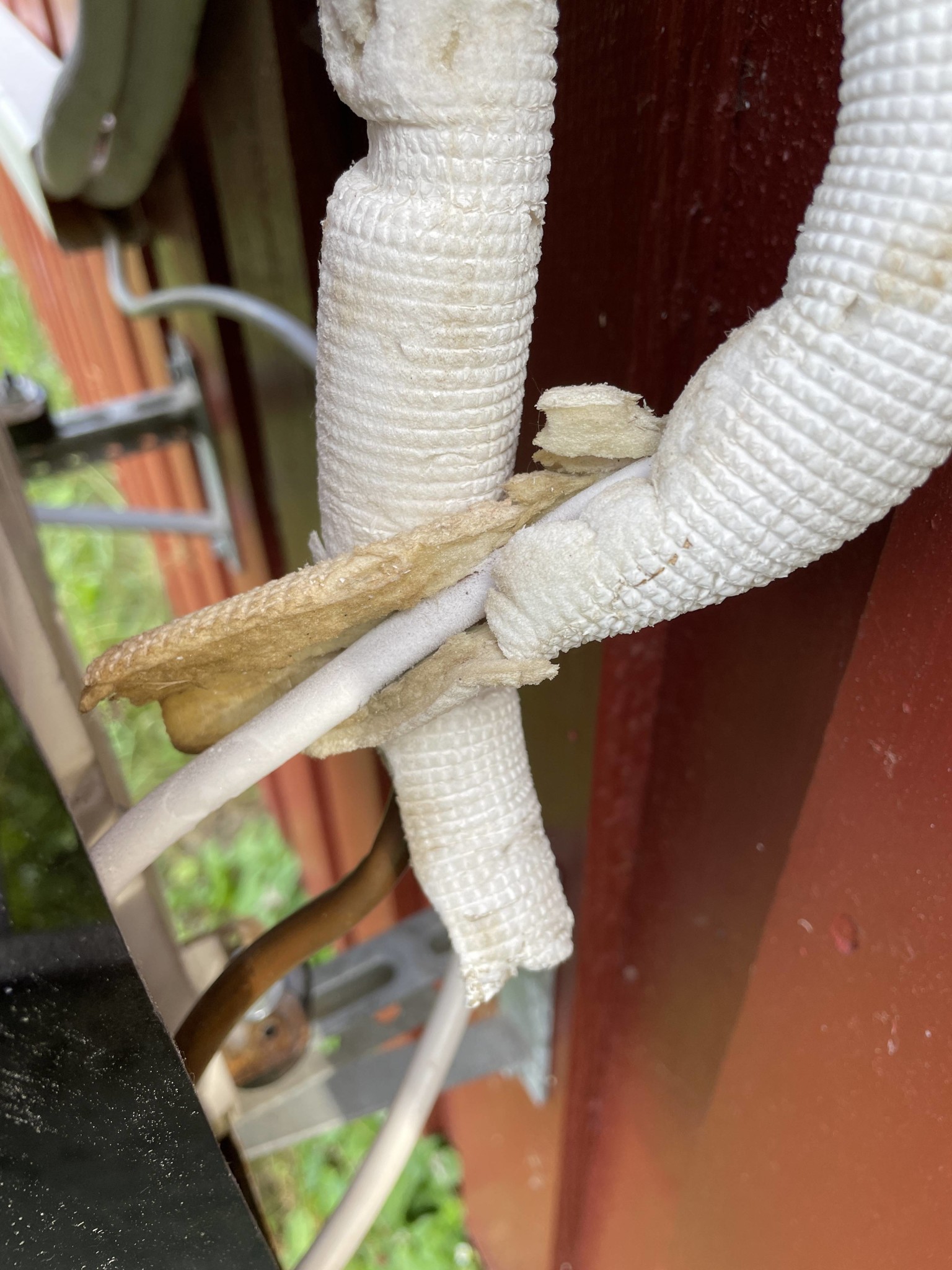

Interiör av en elpanna med synliga kopparledningar, isolering och dammspindelnät.
A AB_79 skrev:
Röret blir helt frostigt
  • Isolerat rör med frostskador och synliga isbildningar mot en rödfärgad vägg.
Det där röret blir skållhett :)
  • Skållhett kopparrör i isolerad anordning med synliga ledningar och rör.

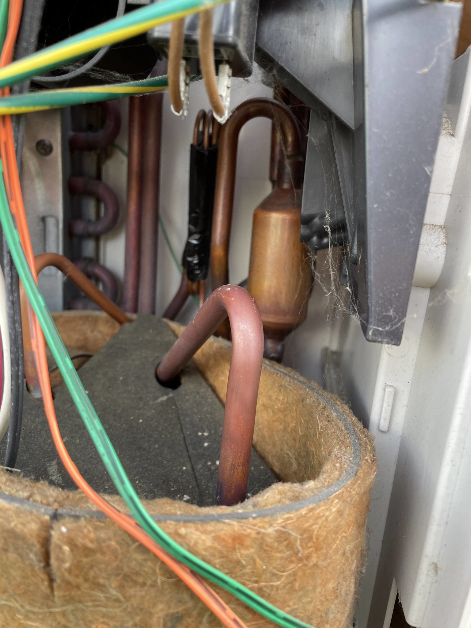

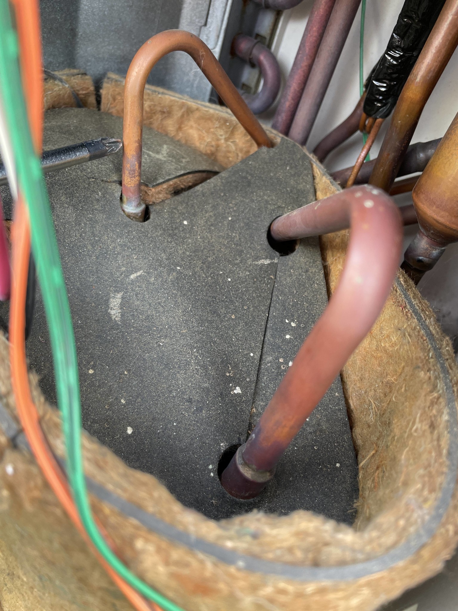

Hej
Har testat lite nu det verkar som att kompressorn stannar efter ett tag och röret som var kallt blir "varmt" igen. Sen snurrar bara fläkten :(
Blinkar en röd lampa på kretskortet.
en lång sen tre snabba sen tre snabba igen.
Skickar upp en video på detta.
Vet ej vad det innebär.
//AB
Hej
Kan det kanske vara sensorn som känner av värmen/kylan?
//AB
