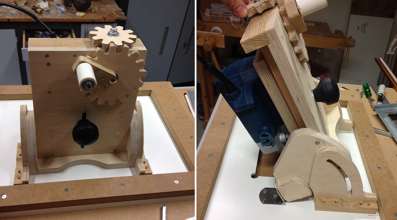

Har klurat en hel del på hur jag skall få till ett mer användbart fräsbord än mitt tidigare försök med fräsbord från Jula och Bosch GMF 1600. Att jag haft en del problem med den fasta basen till GMF 1600 har påskyndat arbetet för att få till en smidigare lösning.
Blev lite inspirerad av en annan tråd här på forumet som monterade en fräs i utrymmet som bildas när man expanderar bordsytan på en Bosch GTS 10XC bordssåg. Här är den tråden:
http://www.byggahus.se/forum/verktyg-maskiner-fordon/199748-hemmabyggt-frasbord-i-bordssag.html
För att få lite nya funktioner och en smidig fräslyft har jag även kikat på den tiltbara fräslyften på woodgears.ca:
http://woodgears.ca/router_lift/index.html
Utrymmet under sågen är ganska begränsat och eftersom jag byggt ett mobilt ställ till min såg blev det ännu mer begränsat men eftersom det är möjligt att flytta yttre fästet så kunde man skapa sig lite mer plats för fräsbordet.
Jag började med slakta en gammal Ryobi fräs som jag hade liggande, efter lite övningar med bågfil och borrmaskin var den möjlig att montera på en plywoodbit
Därefter började jag kapa till lite ekbitar för att skapa själva lyftfunktionen, på en sidan en skena och på andra sidan två triangelformade bitar. När man sedan spänner ihop plywoodbitarna så trycks skenan åt ena sidan av de triangelformade bitarna vilket effektivt låser släden och tar bort allt glapp.
Gängstången som för släden upp och ner måste drivas av något och eftersom en enkel ratt hade blivit rätt tröttsamt (många varv för vettig förflyttning) gjordes två drev för att få en vettig utväxling samt en ratt i rätt orientering. För att göra lyften tiltbar monterades den på gångjärn direkt i bordet samt att två guider monterades på sidorna. En låsning med gångstång och ratt skall sedan monteras igenom guiderna.
Själva bordet är byggt av 18mm melaminbelagd spånskiva (tyvärr) samt 19mm MDF som är anpassat för att passa i skenorna som GTS 10 XC har på sidorna.

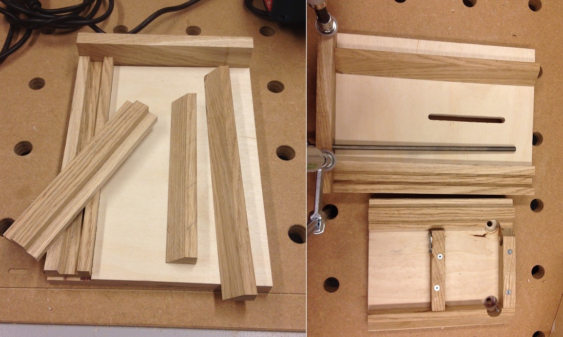

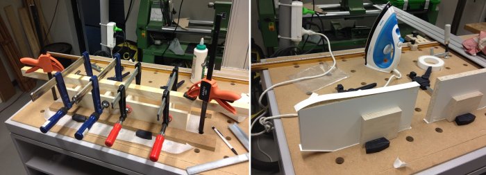

Nästa steg blev att göra ett anhåll som passar på det befintliga anhållet. Ett enkelt sätt att sätta fast hjälpmedel på anhållet samt en port för dammsugare var ett krav. Anhållet på GTS 10 XC har monteringshål som används till en del tillbehör till sågen men tyvärr är dessa genomgående vilket gör att man "förstör" även andra sidan om man skruvar dit något. Får klura på hur jag skall göra detta...
Inte ofta man lånar in strykjärnet men ibland är det nödvändigt.
Lånade en säkerhetsbrytare från det andra fräsbordet och monterade aluminiumskenor i anhållet för featherboards. Får nog fundera om jag skall ha en kanal i själva bordet också.

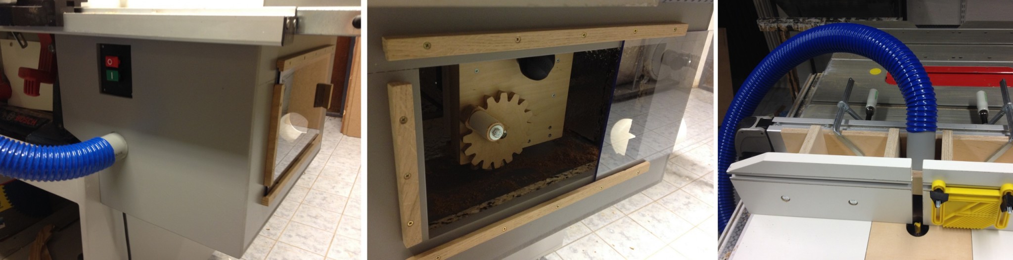

Har gjort lite tillägg till fräsbordet för att förbättra dammupptaget och minska oljudet från fräsen som visade sig vara ett stort problem förmodligen på grund av att resonanser skapades i sågens chassi.

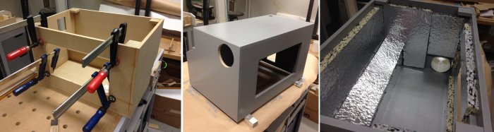

Jag började med att bygga en låda av lite överbliven 12mm MDF, försökte göra mallar av kartong för att få lådan att ansluta så väl som möjligt till mitt sågbord för att på sätt kunna få en rimlig chans att döda eventuella vibrationer. Så mycket plats som möjligt behövs också omkring fräsen för att kunna tilta den även inne i lådan. Lite färg piggar ju upp (funkar det även med ljusgrå?)...
Efter att lådan var ihopbbyggd så fodrade jag insidan med ljuddämpande material från Biltema (#369216), mattan var självhäftande så det gick ganska snabbt/enkelt att få dit även om den var ganska svår att skära till.
För att kunna ansluta spånsugen satte jag dit ett 100mm rör på baksidan och ett 50mm rör på framsidan för anslutningen till anhållet. Var lite rädd att slangen skulle skymma reglaget (vid eventuella snabbstopp) men det verkar fungera.
Använde en plexiglasskiva som skjutdörr, tänkte att det är en bättre lösning än att ha en gångjärnsförsedd dörr eftersom den kräver lite mindre utrymme. Återstår att se om det var rätt tänkt.
Det är ganska enkelt att nå in till vredet men vid högre positioner på stålet så är det svårt att nå låsskruven men det handlar om positioner där spännchucken är långt ovanför bordet så det känns som ett mindre problem. Själva tiltfunktionen är då lite värre att nå men det var det även utan huven eftersom den låsratten är väldigt nära undersidan på bordet. Huven minskar även maximala lutningen något men det verkar fortfarande gå att nå åtminstone 30 grader. Eftersom jag i princip bara testat den funktionen så får vi se om det blir något problem...
Resultatet då? Jo ljudet från fräsen känns betydligt dovare och även om jag inte har någon möjlighet att mäta (litar inte riktigt på decibel-appar) så känns det som att det blev tystare.
När det gäller dammhanteringen så är det tummen upp även där, gjorde några spår med 12mm frässtål (5-6mm djupa ) och det var bara precis i början som lite damm kom upp på bordet framför ämnet. En hel del spån hamnade dock inne i huven men det tror jag berodde främst på att jag inte bemödat mig med att samla ihop kabeln som istället låg som ett nystan på golvet inne i huven - en perfekt spånfälla. Även om det blir en del spån därinne så är det inget svårt att med handen dra dem in i spånutsuget, så länge man slipper damm i luften och spån på golvet så är jag nöjd!
