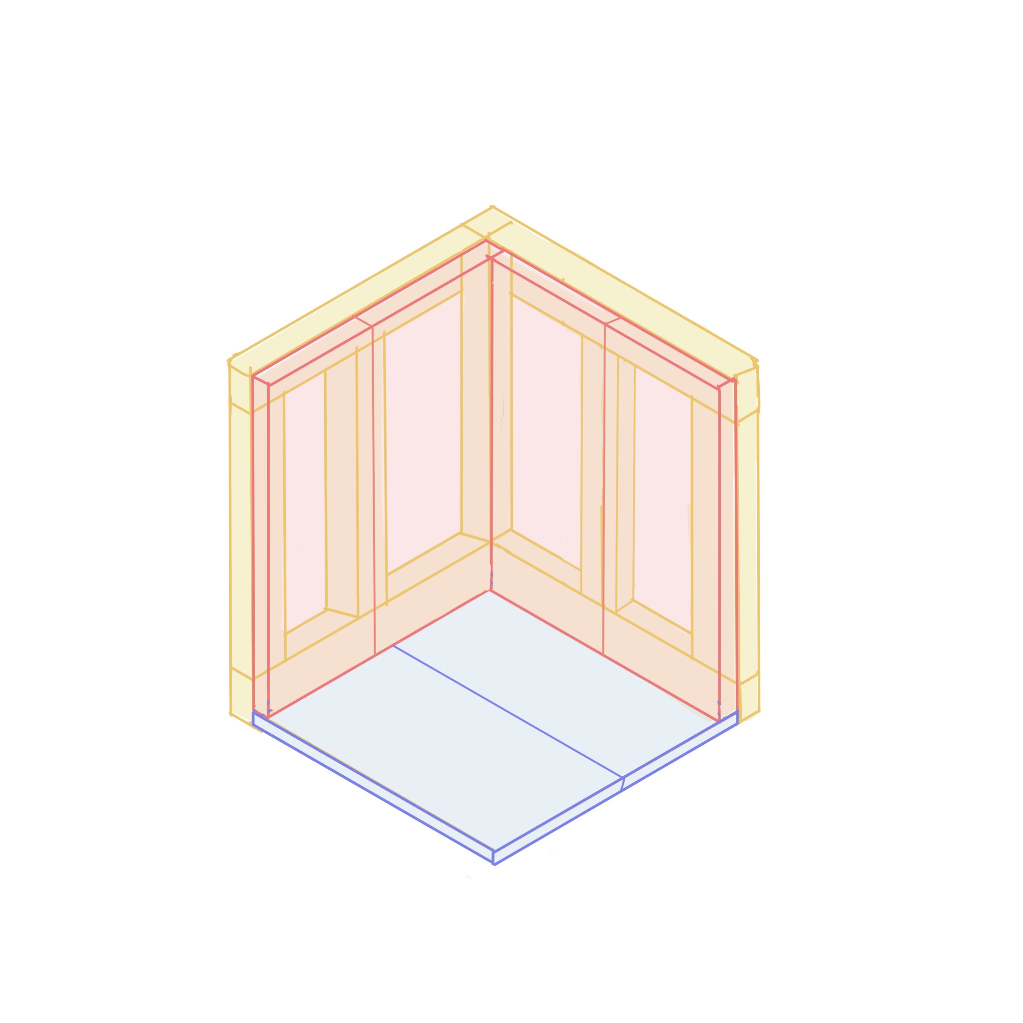

Hej, David heter jag driver ett kreativt produktionsföretag och vi är just nu i fullgång med att fixa och renovera våran studio. Vi har redan kommit en lång väg med att bygga ljudisolering och dylikt men nu har vi planerna att bygga ihopp ett litet foto/film set. För dem som inte vet vad jag pratar om så menar jag "ett rum i ett rum". Två väggar ihopsatta i 90 graders vinkel och ett golv (En halv kub kanske man skulle kunna säga). Allt kommer stödjas upp och monteras i en ram av träreglar som vi kommer att snickra ihop och som vägg kommer vi att använda oss av gipsväggar (billigt och enkelt). golvet kommer att stå rakt på det golv som redan finns där men vi vill använda oss av ett skivmaterial som håller att gå på samt är enkelt att måla om för olika projekt och fotograferingar. Allt kommer att målas vitt nu i början. Vi fick upp ögen för mdf som golv men det verkar också som att det är väldigt svårt att få tag på just nu. golvspånskivor? Har hört att det kan vara krånligt att måla om? OSB ännu jobbigare, det blir ojämnt och en massa mönster. Så frågan är vad för typ av material vi ska använda till golv? Det viktigaste är som sagt att det ska vara lätt att måla om och få att se snyggt ut. Vi vill inte köpa ett material som har en massa ojämnheter eller som tar en massa jobb och pengar att fixa till. Enkelt och kostnadseffektiv är vad vi är ute efter. några tips?
  • Isometrisk illustration av en förenklad studio med två väggar i vinkel och ett plant golv, utan detaljer.
Jag såg nu något om golvgips? vad tros om det eller är mdf att föredra?
Kör MDF, golvgips är ju inte tänkt att gå på.
