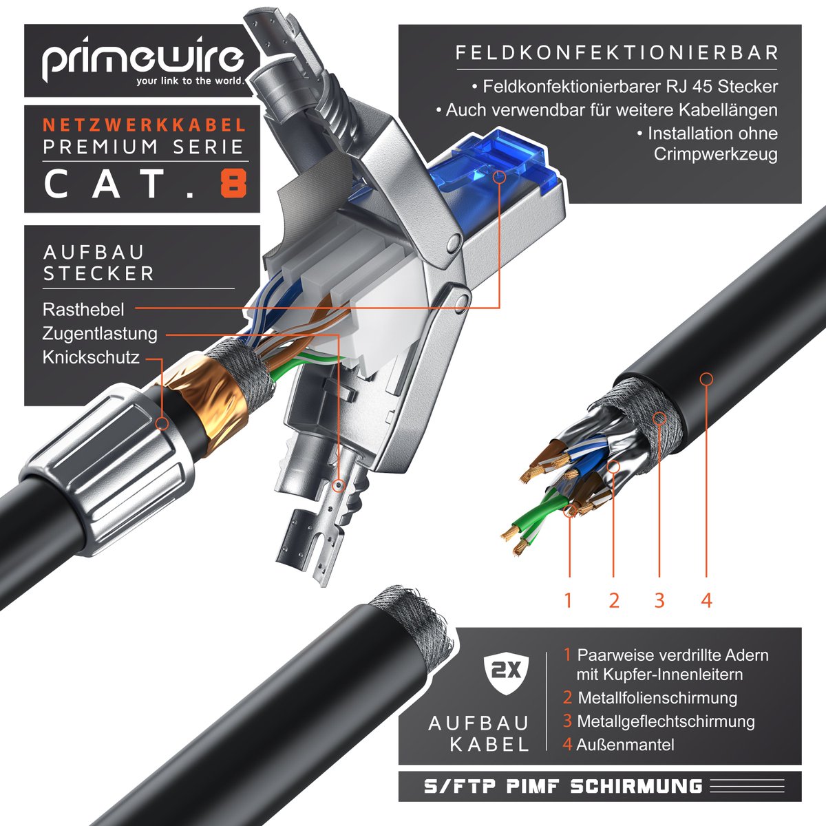

A Andy78 skrev:
Hur ser era CAT8 kontakter ut?
CAT8 Class I, det vill säga RJ45. Kablarna är tjockare än föregående versioner men vi kör med 25mm rör överallt ändå så tjockleken är inget problem.
RJ45 på CAT8 skiljer sig lite ifrån den vanliga då själva kontaktdonet tar mer plats. Nedan ett exempel från Primewire:
