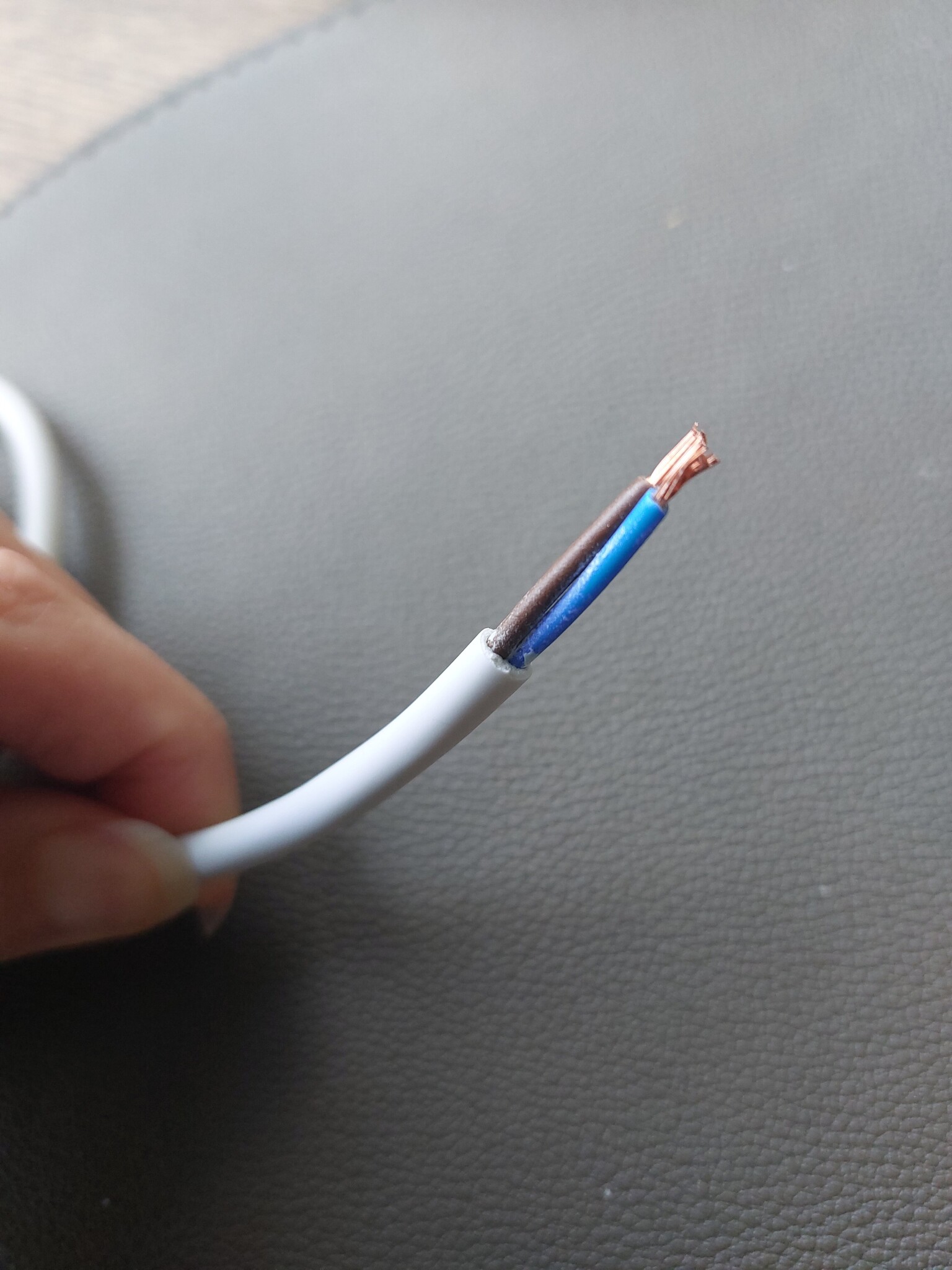

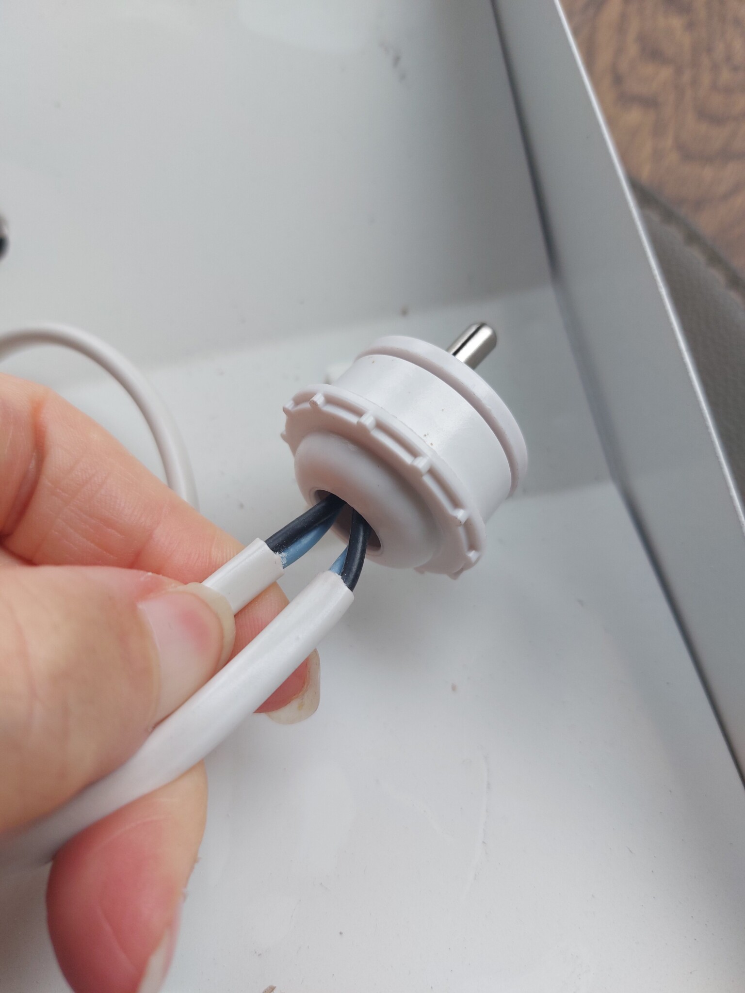

Hoppas någon här i forumet kan hjälpa mig att reda ut färger på elkablar.
Huset är från 1977.
Vi monterade ner gamla taklampor för att byta till nya och fick väl en liten överraskning.
Kablar från tak, en grön och en blå
Kablar från gamla taklampan, svart och blå
Nya taklampan, klass 2 med en blå och brun elkabel.
Motsvarar den gröna elkabeln i taket den bruna?
Tack på förhand!

Du har ojordat, iom att det bara är två ledare.
Så i praktiken spelar det ingen roll vilken som är vilken, då inte strömmen märker någon skillnad och vi har ingen regel att uttag och kontakter är eller ska vara polariserade.
Men med det sagt, så kan man ju ändå försöka hålla ordning, och det som är krånglet för dig här är att standarder på färger på ledare har ändrats under åren.
Från ingen nationell standard alls (fram till 1971-75 typ), på en tiden fanns det ofta lokala standarder, så det ofta var samma på en ort (åtminstone elfirma), men kunde vara annat i en närliggande ort 5 mil bort.
På den tiden var fas och nolla nästan alltid vit och svart, eller tvärtom i grannkommunen, men tändtråd kunde som regel vara typ vad som helst, ofta röd i kabelisntallationer, ofta gul, grön eller blå i installationer med FK i rör (som du har där).
Sen i början av 70-talet blev det till sist en nationell färgstandard, där svart blev fas, blå nolla, gul/grön skyddsjord.
I början var tändtrådar ofta gröna eller gula, men detta försvann så småningom för att minska risken att blanda ihop dessa med jord.
Så därför tror jag att din installation är från mellan 1974 och 1979, typ.
För att sen krångla till det, så bytte vi färger igen ungefär år 2000, då blev fasfärgen brun, istället för svart som tidgare, så därför kan jag säga att din gamla lampa är från mellan 1975 och 2000, medan den nya armaturen är nyare än 2000.
Men det enkla svaret är, blå är nolla i alla dina kablar och rör (inte 100% säkert där i taket, men skulle det vara fel så spelar det som sagt ingen roll egentligen).
Så sen är grön, svart och brun din fasledare (eller tändtråd, dvs får ström när strömbrytaren är på).

Så om jag förstår det rätt - blå kabel från taket kopplas in i nya armaturen märkt med "N" och gröna från taket monteras in i "L" där den bruna elkabel är?

Så exempelvis är detta en kabel pga sin sammansättning?
Men att den bruna och blåa klassas som parter/ ledare?
Vill bara försöka lära mig de rätta benämningarna 😊
Japp, den vita är en kabel.
Den har två ledare (eller parter, en vettig benämning)
Parterna har individuella isolering, och just dessa är mångtrådiga eller fintrådiga, dvs kardelerna är fintrådiga. Är det en enda massiv koppar ledare så är det enkardelig ledare
Vi brukar också benämna en mellanvariant som fåkardelig ledare, de du har i taket är allra troligast sådana, troligen exakt 7st koppartrådar i ledaren.
