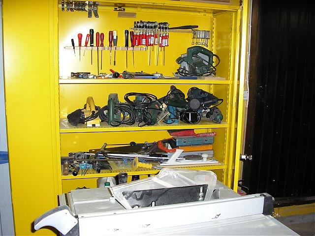

Jag är gillar att ha ordning och reda på alla prylar...ja egentligen är jag nog lite besatt av det, så trots att jag ännu inte har skaffat mig en egen snickarbod, utan får vara nöjd med att ha grejorna i lägenheten så länge, har jag redan börjat planera för lämplig förvaring av verktyg.
Min krav är följande:
1, Fast jag slipar som en galning i verkstan/snickarboden ska inte verktygen bli dammiga. Någon form av luckor framför grejorna alltså.
2, Det skall vara lätt att hitta rätt pryl, och varje grej ska ha sin egen plats. Detta löses väl vettigast med stora verktygstavlor, men då blir de problem med krav nr1.
3, Verktygsförvaringen ska helst gå att rulla undan. Inte jätteviktigt krav dock.
Min lösning på dessa krav änsålänge (egentligen har jag nog fler krav, kommer dock bara på dessa ovan på rak arm) är följande:
A, Alla elverktyg, och snickarverktyg som ofta får följa med ut i systainrar. Dessa ska jag sen bygga rullbara systainerports till. För exempel se http://festoolownersgroup.com/index.php?topic=167.0 Mina ska få någon form av lucka på sig för att uppfylla krav 1. I handverktygssystainrarna bygger jag egna insatser i stil med http://www.festool.se/mediandoweb/i...&ID_O_TREE_GROUP=2100&PARENT=3672&AKTIVPROD=1
B, Andra handverktyg får samsas i 2 enkla verktygssvagnar från Rusta, som var förvånansvärt prisvärda, och ett antal (har 2 än så länge, letar efter fler) stora äldre arkivskåp (ca 1300 höga, 450 breda, 650 djupa) med 11 lådor, som går att dra ut 100%, och tåler rejäl belastning. Denna typ av skåp var tydligen vanlig innan datorerna för att systematisera olika former av "papperskort" med info. De är oerhört robusta, men tunga. Dessa hade jag tänkt lägga en mdf-skiva i botten på och fräsa ut exakta hål för alla verktyg som sak få vara där. De ska också få gummihjul så att jag kan köra runt med dem om jag behöver platsen. på framsidan av lådan använder jag remsor med text från en märkapparat för att märka upp. Här hamnar säkert sortiment av skruv bult o brickor också.
C) för stora, stationära maskiner, typ svarv pelarborr pelarslip svetsar osv. tänker jag mig någon form av formsydd presenning som man kan lägga över för att skydda mot damm o skit, lite i stil med skyddet som finns att köpa till tormeks våtslipar.
D) Stora handverktyg som släggor, kofötter, bultsaxar o rörtänger kommer jag förmodligen att ha hängande på insidan av plåtskåp.
Här hamnar säkert en massa andra grejor jag inte har tänkt på också...dammsugare med slang tex.
Nackdelen med denna lösning är att du måste öppna en låda så fort du ska ha något. Fördelen är att det du plockar fram kommer att vara dammfritt, och du får en clean look i verkstan. Min tanke är lite grann att man ska kunna gå ut i verkstan utan att behöva se ett enda verktyg.
EDIT: Kemkalier har jag i ett eget litet plåtskåp, också från rusta, kostade inte mångra kronor, men duger utmärkt för mig. Tuber med fogmassa etc, skyddshandskar/svetshandskar o likande har jag i kraftiga plastbackar som märks o kommer att hamna i plåtskåp så småningom.
Större tvingar som man ofta tenderar att smala på sig i mängder vet jag inte riktigt hur jag ska lösa än, men det är inte helt otroligt att det slutar med antingen ett "rack" på hjul, med presenning över, eller någon form av rack inne i en plåthylla...fast tvingar vill man ju allt som oftast ha inom armslängds avstånd. Ett sådant rack skulle iallafall få någon form av magnet som hjälper till att hålla tvingarna på plats, i stil med bilden halvvägs ned på denna sida: http://festoolownersgroup.com/index.php?topic=1881.0
Ett rullbord som man temporärt kan lägga verktyg på är ju toppen. Och sen helst någon inhyrd ninja som kastar kaststjärnor i ryggen på en om man försöker gå därifrån utan att torka av o lägga tillbaka alla verktyg.
Slipapper på rullar gör sig fint på insidan av dörren på ett skåp. Precis som festo-skenor förövrigt. Slipark i egenhändigt gjorda fack, a la dokument-sortiments-hållare-man-har-på-skrivbord.

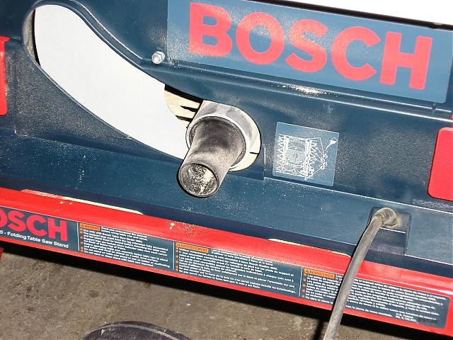

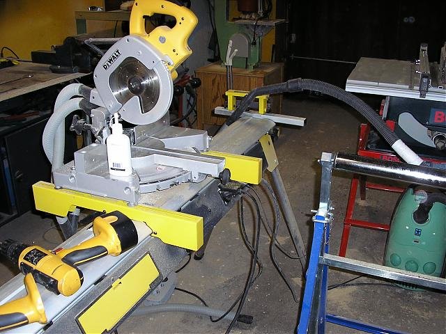

Angående dammsugare kopplat till verktygen är jag helt med dig, och använder det alltid, och blir det lång slipning så är det i kombination med halvmask. (dock har jag varit för snål för att uppdatera från min festool mini som inte har HEPA-filter....den billigaste festool-modellen med HEPA kostar dock över 7000...så det får vänta ett tag). Slipdammet jag tänkte på handlar dock mest om damm från vinkelslip med slipskiva, smärgelskiva eller stålborste...det lägger sig överallt och går inte att ta med dammsugare.

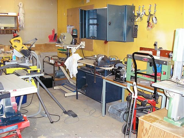

Kommer inom ett år ha haft lite tid att inreda min till ytan något begränsade verkstad. Min tanke är att bygga höga skåp med varierande djup samt glasdörrar där jag hänger upp väl valda verktyg på verktygstavlor. Löst krafs som man inte behöver ha överblick över tycker jag funkar bra att ha i plastbackar. Dessa tänkte jag oxo få in i skåp för att undvika skit på dem.

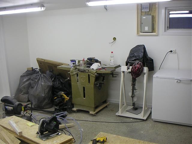

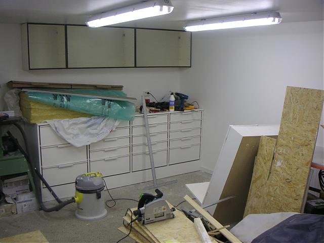

Bifogar några bilder för att visa eländet just nu. Renoverar köket i nyköpt villa samtidig som jag försöker få ordning i mitt snickeri. (Garage i anslutning till huset. Otroligt bekvämt. Bilen får stå ute).
Funderar på om man kan konstruera några lutande plan i skåpet eller skivor med gångjärn där verktyg hänger som i ett "blädderställ".
Hur i herrans namn skall en spånsug vara konstruerad för att kunna ta hand om allt damm från maskinerna. Kap- och germaskinen t.ex. sprutar visserligen det mesta in i slangarna men mycket sprids också åt sidorna. Klyven tror jag inte pustar ut mycket ur det tänkta hålet. Bandsågen? Det är hopplöst.
Nu har jag börjat med inredningen men har lång väg att gå!
Börjar med egensnickrad lååång byrå med många lådor på expansionsbeslag från biltema , helt ok och mycket plats.
Sätter också upp gamla kökskåpen men de är kapade på höjden så det blir lite utrymme mellan byrån och skåpen.
1. Vart skall jag ha alla färgburkar t ex 12-liters burk med fasadfärg m.m ?
2. Skall jag ha en väggfast bänk eller räcker det med ett MFT-bord från festool som är beställt för övrigt? Vart skall jag fästa skruvstycket?
3. Plåtskåp alt. skåp typ garderob ? Eller kanske bara skåp som är sisådär 40 cm höga fästa upp mot taket så väggar och golv blir så fria som möjligt?
4. Hur, vart förvara virket bla plyfaskivor samt lister ?
5. Fortfarande inte löst elverktygsförvaringen, inte vill jag ha de inslänga i skåp eller låda iallfall.
Tackar så länge för alla tips och idéer .
