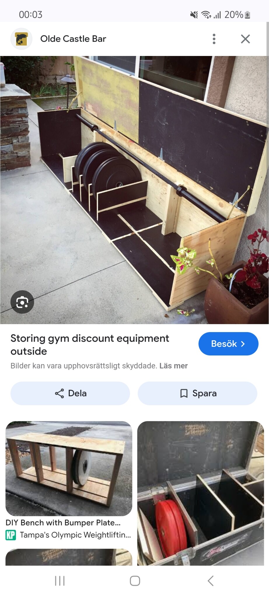

Jag har blivit med skivstång. Ingen märkvärdig sak men den kräver förvaring utomhus eftersom insidan inte har plats. Där kommer den samsas med några kettlebells och viktskivorna.
Vi bor i radhus med altan så jag tänkte bygga en sorts kombo bänk/förvaring. Gärna med utrymme även för stolsdynorna.
Skivstången är 160 cm och viktskivorna är sand/betong ingjutet i plast. Bänken kommer stå på altanen året runt.
* Lämpligt material?
* Behålla lite ventilation inuti eller jobba för helt tätslutet?
* Förslag på mått, ritning, tips osv mottages gärna.
* Ni som har förvaring utomhus, dela gärna med bild! Jag lägger en framgooglad bild nedanför, jag tänker mig något liknande.
  • Utomhus förvaringsbänk för gymutrustning med plats för skivstång och viktskivor, byggd i trä och placerad på en altan.
Eftersom det är en kort stång så skulle jag förvara den inomhus. Rostiga skivstänger är inget kul, med dem längden är det t ex troligen glidlager av sämre typ och rost på det kan ge lite otrevliga rotationen på stången.
Vikterna borde funka utomhus.
