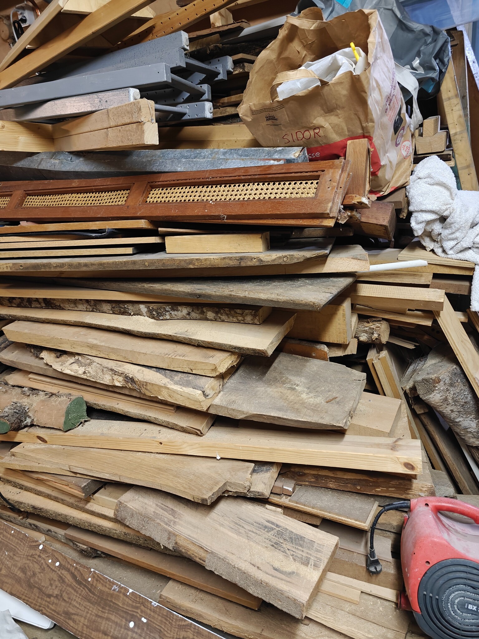

Jag kör med pinnar ut från väggen. Asbra! Hög av träplankor och byggmaterial i ett förvaringsutrymme med en röd förlängningskabel och en papperspåse märkt "SLÖJD".
Iaf innan pinnarna blev överfyllda..

Kanske inte så överskådligt, men du har ju fått plats med en hel massa olika träslag och dimensioner.
Nu har jag fått veta att det mesta som ska vara här är inte längre än vad mina väggar är höga, så jag skulle tro att det mesta kommer stå lutat mot vägg som i bilden jag postade tidigare. Sedan är frågan om det är pall eller väggpinnar som blir enklast för det som är för långt. Din bild gör mig lite sugen på att testa, då det verkar rymmas rätt mycket. Jag köpte en massa rör som jag använde som facit när jag paddade grus under en plattsättning. De borde funka om de inte är för klena, men jag får väl sätta dem rätt tätt i värsta fall.
