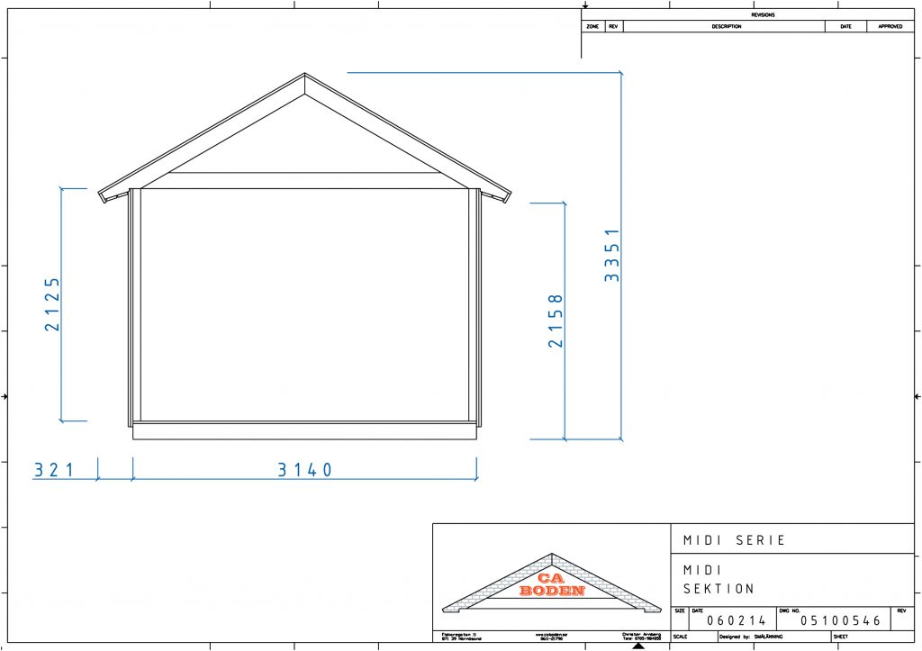

Är jag helt fel ute om jag förväntar mig att en snickare (enmansbolag) som åtar sig att bygga ett förråd från en skiss även ska kunna ta fram en sektionsritning, eller är det fullt rimligt att kunden (som i detta fall inte kan något om byggnadsteknik) först ska hitta en arkitekt eller annan som kan skapa ritningar för att sedan kontakta en snickare med dessa som underlag?

Sedan brukar aldrig snickaren ta fram detta underlag nej. Det vanliga scenariot brukar vara att man pratar med en arkitekt först och sedan snickare, såvida man inte kan ta fram underlaget själv vilket inte brukar vara några större problem om man har lite intresse för det. Finns mycket färdigt att hitta på nätet redan som man kan göra justeringar efter eget behov.
Din snickare hade säkerligen kunnat lösa det om han ville, men som tidigare nämnt ingår det inte i hans arbetsuppgifter som snickare hur gärna du än vill det. Det kan vara ganska tidskrävande att rita och ibland är kommunen jobbig att ha o göra med och kräver justeringar med mera, det är enklare för dig att sitta o pilla med det på kvällarna. Jag hade inte heller åtagit mig detta om jag var snickare även om jag hade kunnat. Då hade jag hellre tagit ett annat jobb!

En snabb googling visar detta som en förklaring vad en sektionsritning bör innehålla:
https://www.ovanaker.se/boendeochmi...ggnad/sektionsritningfortillbyggnad.5282.html
Kanske kan du hitta liknande fast på din egen kommuns hemsida?
Dock är ovanstående ritningsförslag på ett hus, du ska ju bara ha ett enkelt förråd. Vilket skulle kunna se ut såhär, kompletterar med ovanstående mått som virkesdimensioner, takvinkel mm. Sedan får du rita det i rätt proportioner och skala dock.

Din snickare lämnar offert på arbetet och kan kanske föreslå vanliga dimensioner, men han är inte konstruktör. Du behöver anlita en byggnadsingenjör med konstruktionskompetens som beräknar dimensioner och gör bygglovsritningar om bygglov krävs. Normalt krävs dock inte bygglovsritningar för attefallshus då det inte är en bygglovspliktig byggnad. Du behöver dock ritningar (bygghandlingar) och konstruktionsdokumentation som visar hur du har tänkt bygga och att byggnaden uppfyller BBR och EKS för att du skall få startbesked.F frede skrev:@wildeside Om man som bolag lämnar offert på ett arbete så tänker jag att det är rimligt att man kan utföra de moment som det innebär, eller tar in underentreprenörer för t.ex. markarbete eller elinstallation (som är gjort i det här fallet). Det är trots allt ett bolag och inte en anställd snickare som vi pratar om. Hade inte varit några konstigheter om han antingen lejt någon för detta eller gjort klart för mig att jag behöver tillhandahålla dessa underlag.
”Ett attefallshus ska bland annat följa Boverkets byggregler, BBR och Boverkets konstruktionsregler, EKS. Reglerna är olika beroende på vad ett attefallshus ska användas till. Till exempel ska ett attefallshus som ska användas för permanentboende ha alla bostadsfunktioner som ska finnas i en bostad. Det är exempelvis utrymmen för matlagning och personlig hygien och möjlighet att förvara saker. Attefallshus som ska användas för permanentboende ska också vara tillgängliga och användbara för personer med nedsatt rörelse- eller orienteringsförmåga. För attefallshus som ska användas som fritidshus finns vissa undantag från kraven.”
