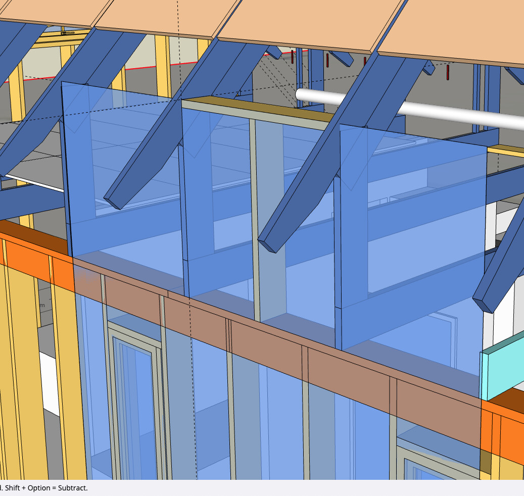

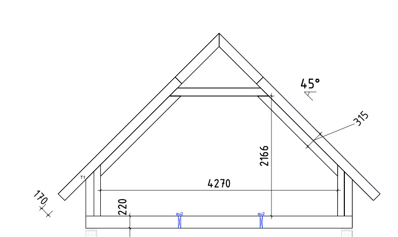

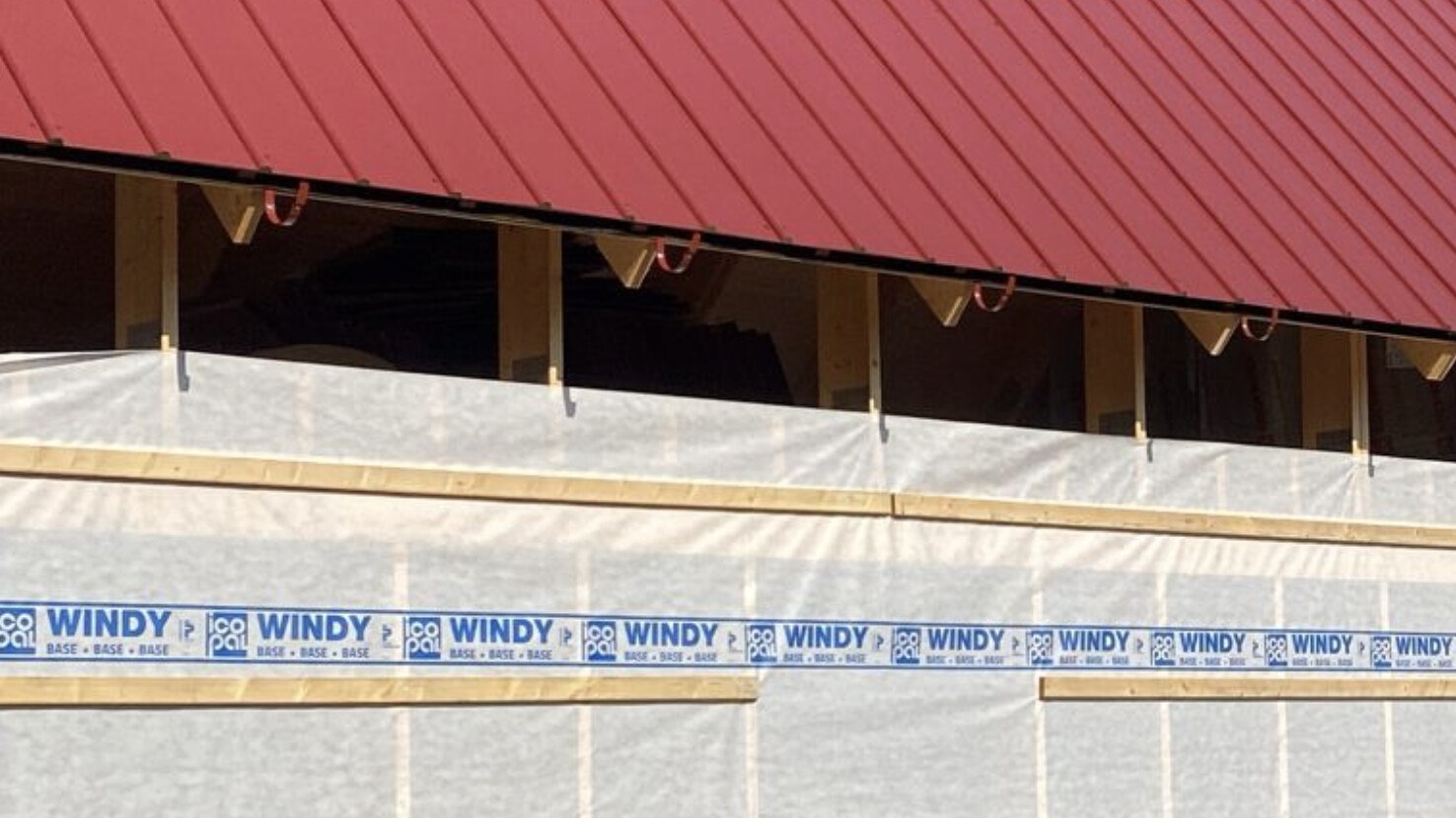

Hej alla. Jag sitter och fnular på om jag behöver ha någon förstärking mellan takstolarna för spikläkt? Takstolarna har ett lite längre väggliv ca 1 meter från hammarbandet. Hur skulle ni gjort? Måste jag regla upp mellan dom? (se sketchup skiss) Eller räcker det med spikläkt så högt upp som möjligt mot takfoten? OBS det blåa transparanta på sketchup-ritningen ska representera vindväv.
Vad säger ni?
  • Takstolar med tralldukar och vindväv från Icopal är monterade på byggnad som håller på att uppföras, med synligt rött tak.
  • Sketchup-ritning av takkonstruktion med måttangivelser, 45 graders taklutning, hammarband och väggliv markerat; blått transparent visar vindväv.
  • 3D Sketchup-ritning visar takstolar med blå transparanta paneler som representerar vindväv mellan dem. Förstärkningar mellan takstolarna övervägs.
Ja du måste ha regla där.
Anonymiserad 405730 och 1 till
ok. Jag har 195 i stommen. Undra om jag kan köra typ 120 här istället?
P
Ja du kan gå ned till 45x120 utan problem..
Det räcker med 45x70 eftersom den endast skall hålla panelen och vindduken på plats
