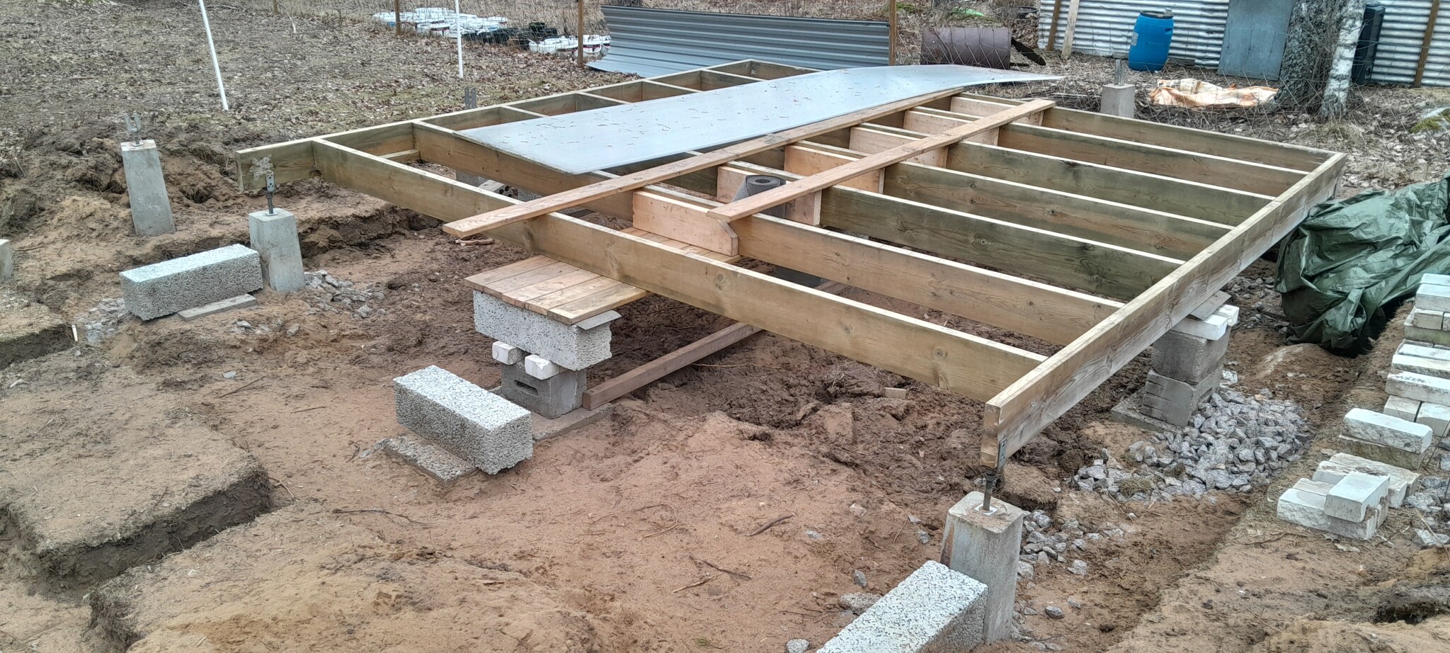

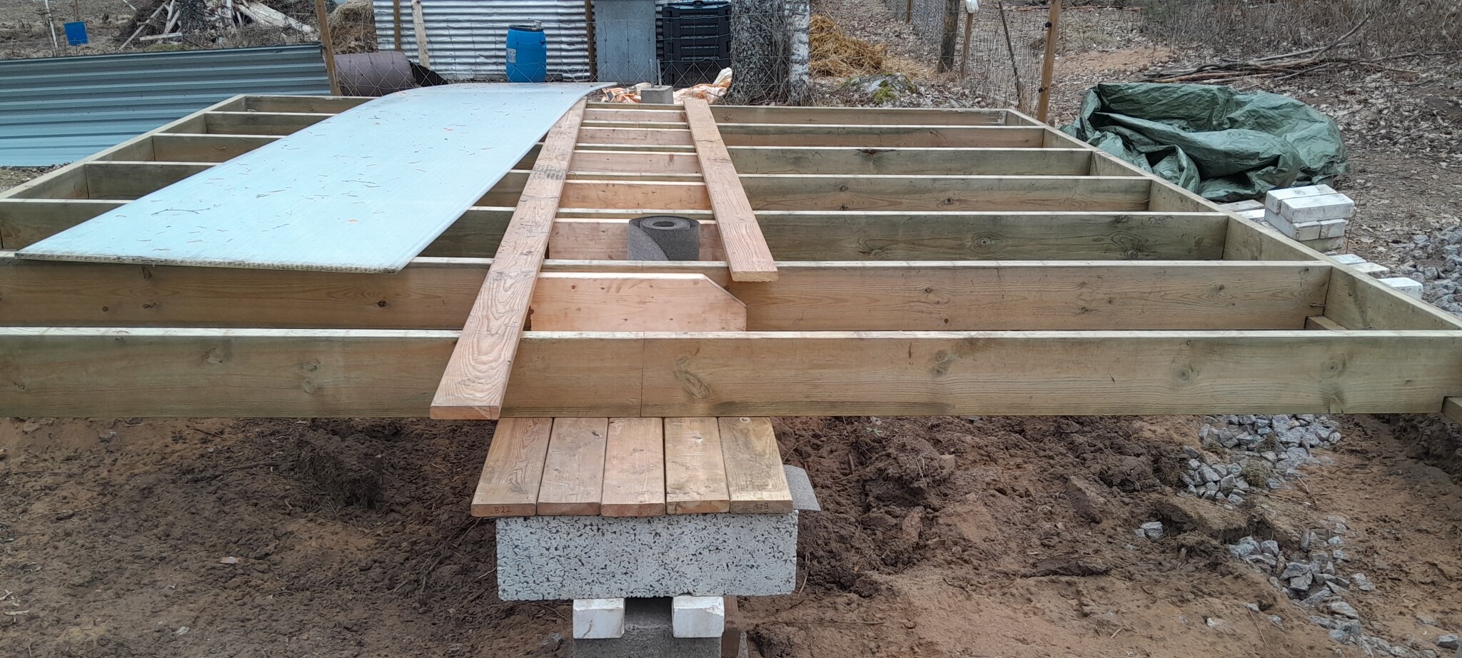

Jag har en stuga som är under återuppbyggnad efter nedtagning och förflyttning från en annan plats. Vid förflyttningen ansågs det att det var bäst att kapa golvreglarna som på bild för att sedan förstärka vid återuppbyggnaden.
Jag har satt impregnerade brädor under golvreglarna samt kortare bitar av regel för att hålla ihop reglarna som blev kapade.
Jag har fått höra att de små reglarna som är ca 60cm är för korta och borde vara över 1,5m för att inte golvet ska sjunka in i mitten.
Jag har totalt 3 högar med plint/leca på 4m som håller upp golvet så jag tycker att det borde gå bra ändå.
Vad tycker ni?

De golvsparrar som har stöd under kan du låta vara men alla andra skulle jag sätta längre bitar på.
Just nu har jag ju som sagt kortare relgar för att hålla ihop det dock ändå på båda sidor om golvregeln. Men ändå bör jag byta ut de kortare mot längre förstärkningsreglar? Hur långa är att föredra?

Vi bruskar göra laskarna 1800mm eller längre, en på var sida om bjälken och sedan skjuts dom ihop med fyrtumspik..
Rejäl: men då räcker det bara med en sådan per regel väl, inte på båda sidor?

Ett annat tips är att ta en dimension lägre till laskarna så att trossbottenskivan kan gå hel under annars blir det en massa jobb med utskärning..
fribygg och 1 till
Är det inte bäst att sätta en balk i mitten under reglarna? Det ser ut att vara lite väl lång spännvidd som det är nu även om reglerna vore okapade?

Ja man brukar ju ha en bräda/gles på undersidan av bjälken och sedan asfaboard eller oljehärdad masonit..
Men du behöver se över konstruktionen med krysskolvningar mer eventuella stöd för det vi ser på bilderna ser lite ut..

Hela bredden är 4m och det är 3 plintar så varannan meter hålls det upp. Tycker själv att det verkar ok men är tämligen nybörjare som byggherre så kan inte relatera till egen erfarenhet.

Antalet plintar under de befintliga bärlinorna hjälper ju inte till att avlasta golvbjälkarna. Enligt Träguiden är det gränsfall med 4 meter C14-klassad 45x220 CC400 med limmad spånskiva uppepå om man vill hålla sig inom 2 cm nedböjning vid "normala" bostadslaster. Med ej limmat undergolv är max spännvidd 3,5 meter.
Förmodligen blir det inget problem i praktiken om det bara är en enklare stuga, men med underlättar väsentligt skarvningen av bjälkarna om de kan vila på ytterligare en bärlina i mitten.
De liggande tryckade brädorna gör nästan inget för konstruktionen de ligger på fel ledd för det, ska det ta någon kraft är det stånde som gäller.
Sen skarva med längre virke, tänk vilket jobb att rätta till detta i framtiden mot att göra rätt nu.
