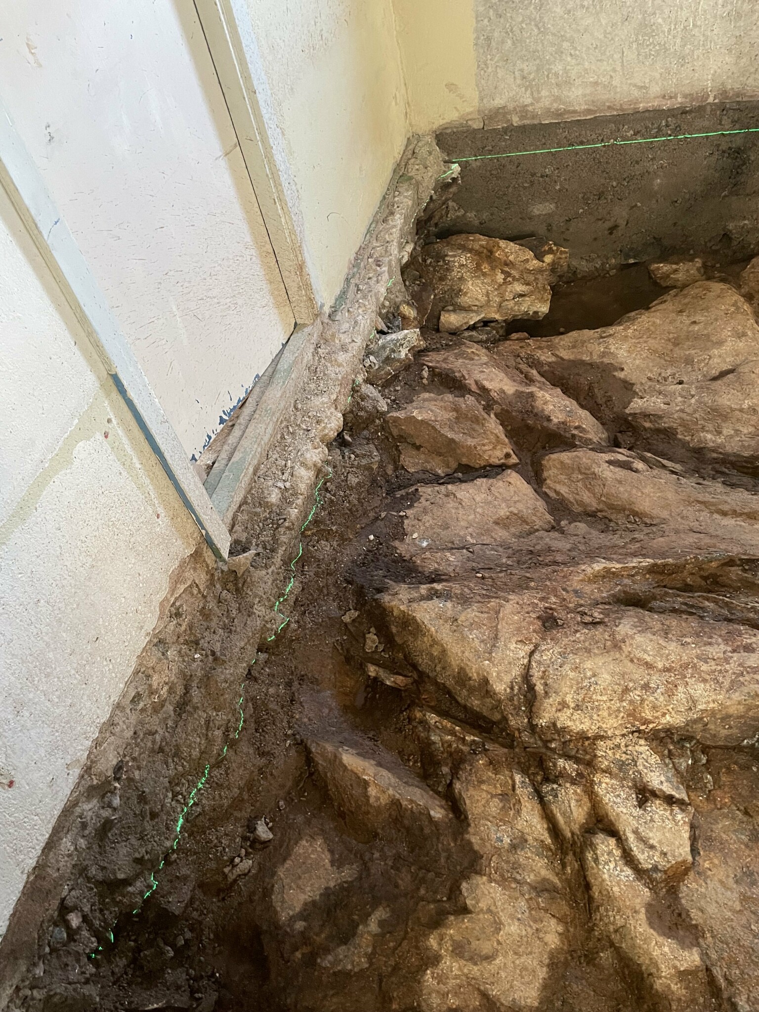

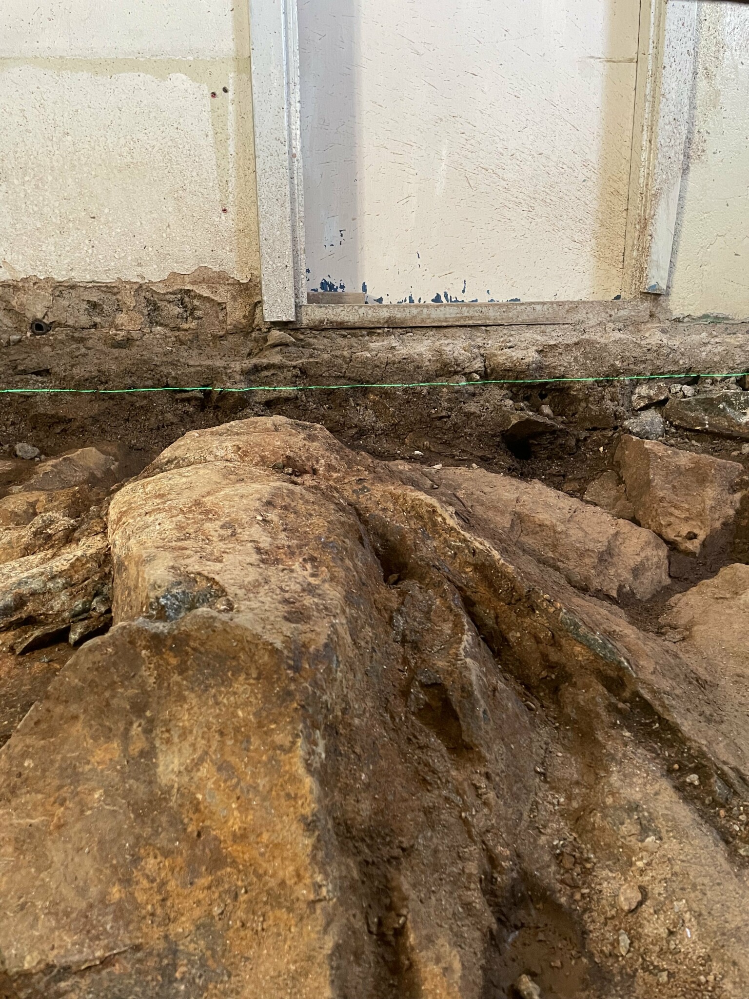

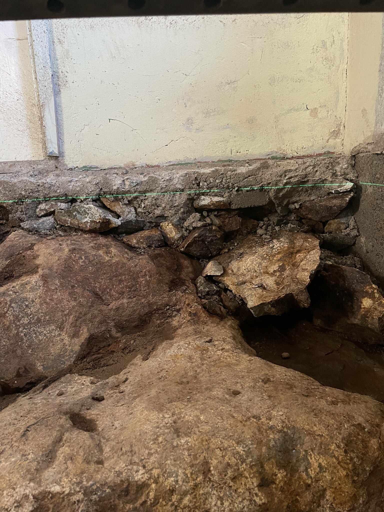

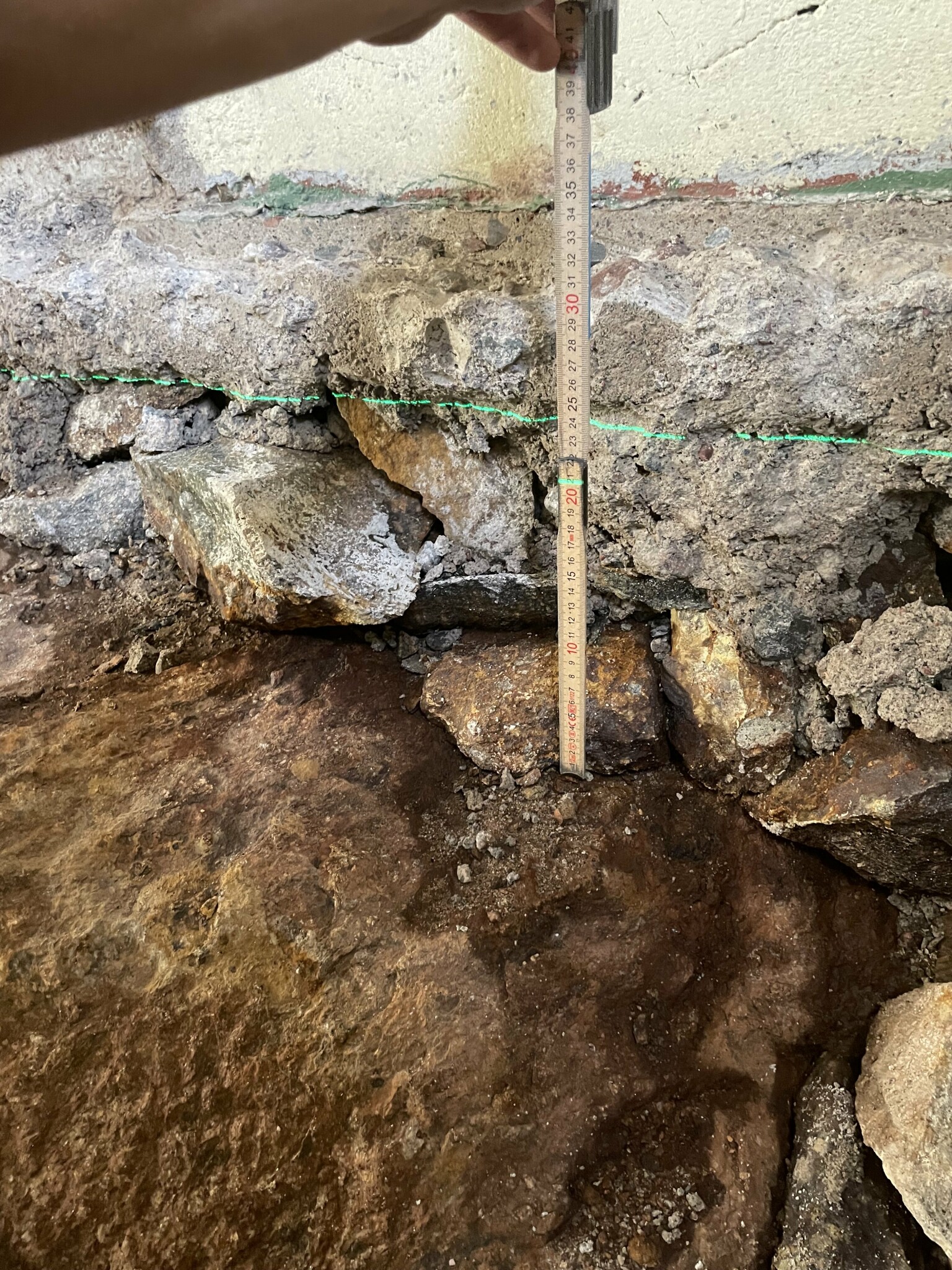

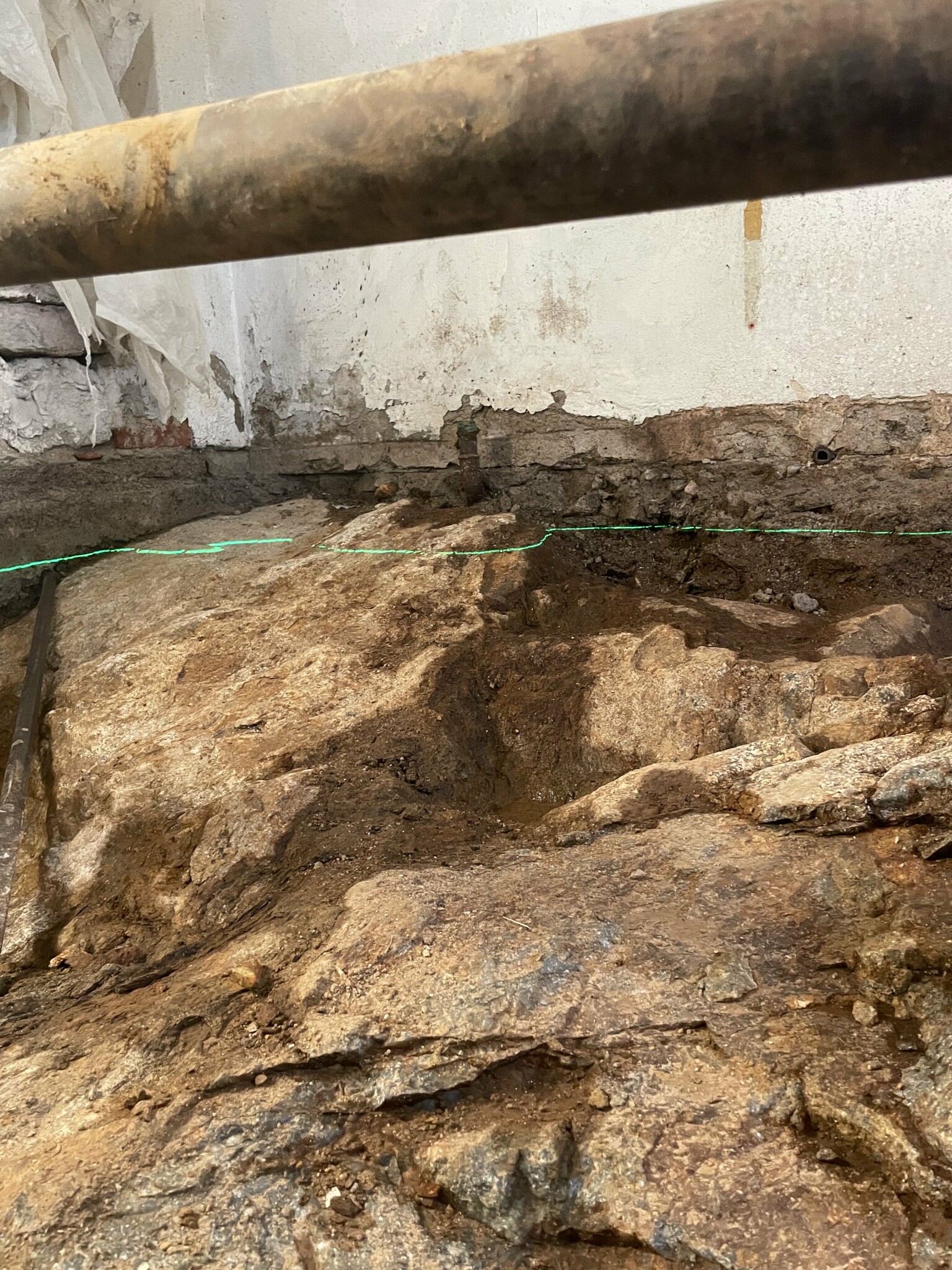

Jag gräve ur min källare för att få plats med isodrän och golvvärme. På de bärande väggarna och ytterväggar som inte är bärande har jag gjutit en klack som är armerad in i sula och ner i berg vertikalt och sedan horisontel armering varje 150 mm i höjd. Men jag har nu kommit fram till en "murad innervägg" av tegel som står direkt på den gamla plattan. Detta gör att väggen står ju inte direkt på någon grund, så jag måste hitta något nytt sätt. Jag vill gräva ut för att komma så nära väggen som möjligt, men är så klart mån om att inte underminera väggen.
Det som försvårar arbetet är att jag i hörnet där berget försvinner antagligen vill dra avlopp också. Så jag behöver ju förstärkar grunden på något sätt för att kunna lyfta bort de stora stenarna.
Här ses hela väggen (lasern är underkant på ny platta 10cm)
Specifikt här vill jag bli av med mer sten för att komma under med avloppsrör. (lasern är underkant på ny platta 10cm)
Samma väggasvnitt men ovanifrån (lasern är underkant på ny platta 10cm)
