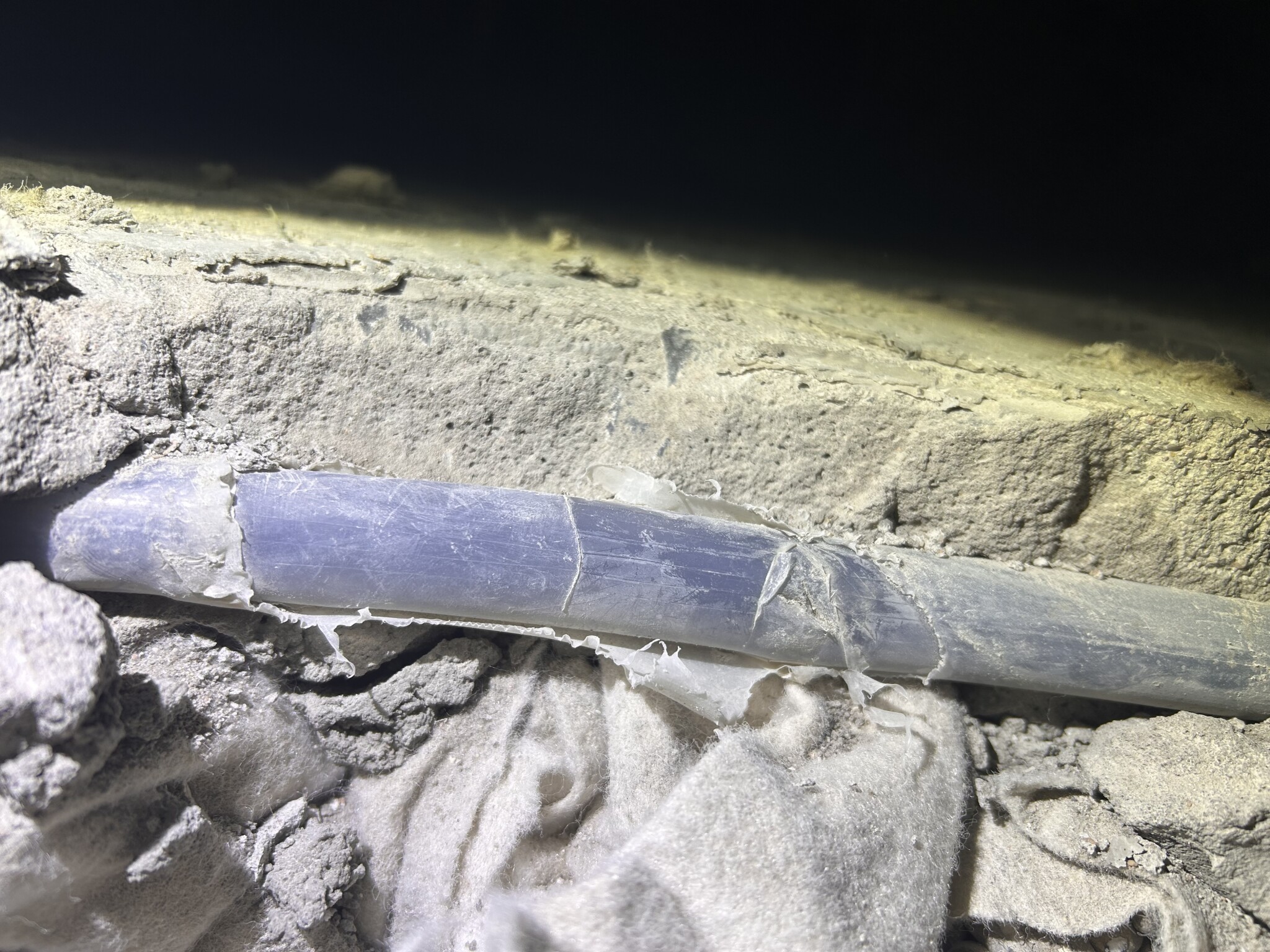

Har hantverkare som utför badrumsrenovering, har god referenser och de verkar kunniga.
Såg igår att de råkat nagga en slangarna för vattenburen golvvärme, när de bilade upp runt golvbrunnen. Slangen är gjuten en bit ner i plattan. Det har som tur är inte gått hål igenom och bildat läckage. Men ser dock ett visst jack i plasten.
Jag kommer givetvis kolla med killarna imorn om det själva noterat detta och hur det går att laga. För tänker spontant det känns klokast göra någon form av förstärkning och inte gjuta igen golvet igen och hoppas det inte blir läckage över åren.
Men tänkte alltid bra kolla input här också. Dels att det faktiskt går förstärka på vettigt vis, och isåfall hur.
  • Närbild på skadad slang för vattenburen golvvärme med jack i plasten, omgivet av byggdamm och betong.
