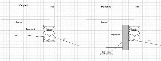

I huset som jag ska bygga ut finns det idag ett vardagsrum med väggar som är isolerade med säckar och tidningspapper från 30 talet. Golvet har ca 10 cm sågspån och har delvis ramlat ner i torpargrunden på undersidan. I köket har jag redan bytt ut golvet och väggar samt isolerat. Min tanke nu när jag bryter upp golvet är att gjuta en 10-15 cm tjock betongmur mot originalgrunden som är av natursten. Tänkte bygga en form som är ca 10 centimeter från grunden på insidan av muren. Dvs under golvet. Tänkte låta betongen flyta ut i själva grunden för att förstärka den.
Min fundering är då om jag kan gräva djupare än själva orignalgrunden? Inte för att jag är rädd att huset ska rasa när jag gräver utan om jag kan tjäna på att ha en djupare grund. Med detta alternativ kan jag gräva ur mer material under huset. Själv originalgrunden är bara 30-40 cm hög. Ytterligare en anledning är att jag då enklare kan rikta upp det nya golvet som lutar lite i dagsläget.
Se bifogad bild hur min plan är.
Finns det några nackdelar? Finns det några fördelar?
