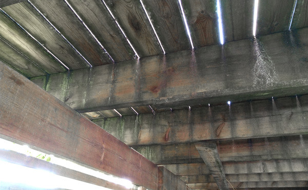

Hej
Jag tror att jag behöver förstärka en del av min altan, eftersom mina döttrar har bestämt att det ska stå en liten pool där.
Jag har inte köpt någon än, men ser att det kan bli fråga om 4000–6000 kg.
Bärlinorna och golvreglarna är 45x220. Mellan bärlinorna är det ca 2,7 meter. Så det jag tänkte var att det krävs några extra stolpar som jag fäster i plintar och i de golvreglar som kommer bli utsatta mest. Alternativt att jag gör som en extra bärlina över de ca 4–5 meter det kommer handla om, mitt emellan de befintliga bärlinorna.
Eller finns det något smartare sätt att lösa det på?

4000-6000 kg?? Liten pool?

Ja, de kallas ju pool, men ja -- större badbalja kanske är en bättre benämning egentligen.

Ett sätt är att sätta några nya stolpar som vilar mot cementplattor med en bit takpapp emellan. Gräva för nya plintar verkar jobbigare nu när altanen är på plats redan.

ja, det låter ju enklare faktiskt.
