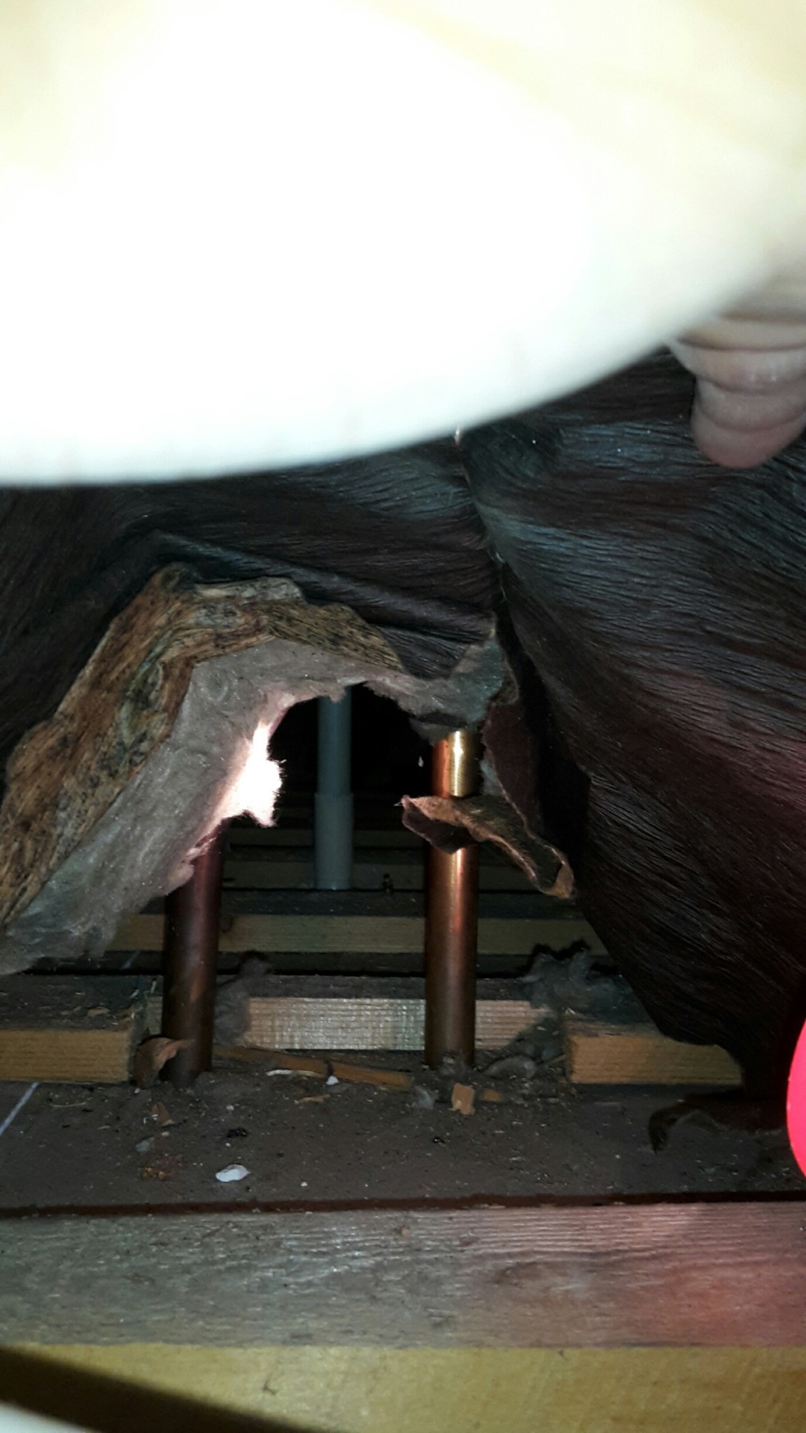

Toaletten ligger i entre planet och under toaletten så finns ett förrådautrymme. I förrådsutrymmets tak går två vattenledningar upp som jag konstaterat är av koppar se bild 1.

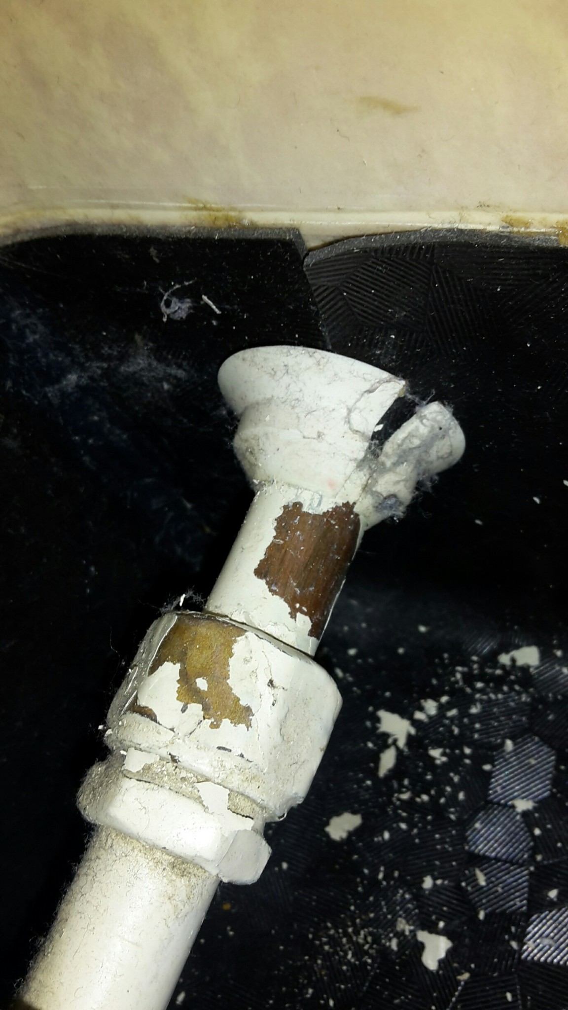

På toaletten så går ett rör ut vid golvet. Detta är kallvatten till toan. Här är också koppar se bild 2.

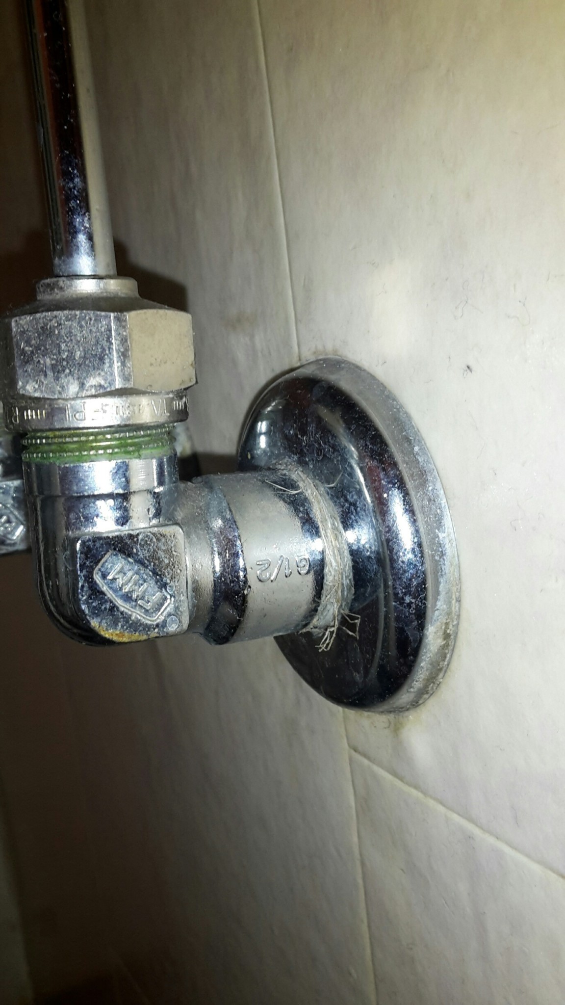

Nu till det krångliga. Handfatet är anslutet till vattnet via kopplingar i väggen. Se bild 3. Här sitter en vinkelkoppling. Det enda jag får ihop i huvet är att röret i väggen har en utvändig gänga. Men det går ju inte gänga kopparrör?
Är det skarvat med järnrör här?
Eller sitter där en skärring med hylsa som har utvändig gänga i väggen pch det är kopparrör hela vägen till vinkelkopplingen?
Jag fattar inte.... :-)
  • Kopparrör och fästen i förrådsutrymmets tak, synligt genom hål i isoleringen.
  • En närbild av en kopparvattenledning med en vinkelkoppling och flagnande vit färg.
  • Vinkelkoppling och rör som sticker ut ur en kakelvägg, fråga om material och anslutning.

Det sitter antagligen ett ventilfäste med öron i väggen som kopparröet är hårdlödd i. Sen ett gängar mässingsrör ut ur väggen. Den kromade brickan är gängad den också!
Mässingsventilfäste med gängad öppning och öron för montering i väggen.

Så kopparröret är hårdlödt i den släta anslutningen i din bild. Sedan är där en mässingsstump som har utvändig gänga i bägge ändarna. En som sticker ut ur väggen och en som är gängad i ventilfästet?
Krilleman
Precis. Så ser det oftast ut.
I vilket fall som helst, så är det ju positivt för mig då. Rören får leva vidare då, och jag renoverar med gott samvete toaletten. Kopparrör och mässing är ju ganska seglivat i förhållande till järnrör.
Brukar detta sitta hårt så det är risk man drar sönder mässingen när man lossar vinkel ? Eller är risken låg? Funderar på om lokála järnhandeln behöver vara öppen när man börjar på det. :-)
Krilleman
Har du otur så snurrar hela fästet i väggen när du försöker lossa vinklarna!
Du kan börja med att montera avstängningsventiler på lämpligt ställe, så att du kan stänga av vattnet till toaletten (kan vara användbart i framtiden också). En rörmokare skarvar snabbt dit ett par ventiler om man inte kan själv. Därefter kan du härja fritt.

Precis, jag låg vaken och funderade på detta igår.
Det är ju helt omöjligt att säkerhetsställa att skarven i väggen är tät efter man lossat vinkelkopplingen eller monterat ballofixerna för den delen! :thumbdown:

Jag hade tänkt att sätta vinkelballofixer direkt vid väggen, men vet i tusan hur jag monterar dessa ich samtidigt säkerhetsställer att skarven i väggen mot ventilkopplingen förblir tät.
Sätt avstängningsventilerna längre "uppströms" om du kommer åt rören. Då kan du i lugn och ro renovera toaletten och byta rör, kopplingar och armaturer som du vill.

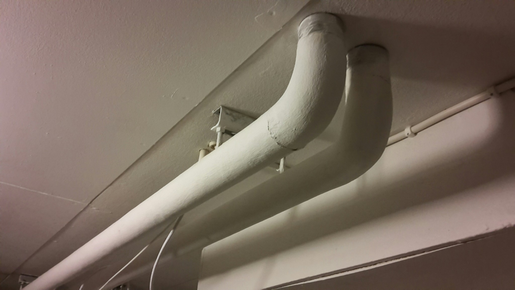

Sätter ballofixerna mitt på en raksträcka i förrådet på våningen under.
Här sitter ju isolering på rören och det blir kanske inte så snyggt med för liten ballofix. Finns det fortfarande stora kranar/vred? Tänker så den sticker ut ur isoleringen? Isolerade vattenrör längs taket i ett förråd, möjligt område för installation av ballofix.
Krilleman
Köp en fullflödesventil med lång spindel (alltså lång "hals") av kvalitet. Vatette rekommenderar jag.
http://www.vatette.se/system-vatett...roduct&cHash=72cff493aae35083f4ca8ec6ed801043
Kontrollera dimensionen under isoleringen först. Är det 16mm så får du även köpa till 16x15 förstoringar till 15mm kulventil.
Och tänk på att du antagligen har asbests i isoleringen i böjarna. Brukar normalt inte förekomma på raksträckorna.
