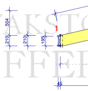

Hej! Har ritning till takstol, som jag inte riktigt förstår, någon som kan hjälpa? Frågan gäller den blå detaljen på bilden längst till vänster på takstolen, nära "1". Mått 195x45.
Takstolen kommer att vila på en stolpe på det räta stödet alldeles intill.
En bräda som går längs med hela taket och sitter i alla takstolarna?
Ser ut så, men varför?

Ja, det är nog en estetisk sak. Skyddar ju ändträet, men det sitter ju luftigt...
Visar det inte tjockleken på virket? Dvs 2-tum.

Brädan är ju perspektivritad? Så stämmer kanske som du säger...
Mycket märklig ritning i så fall, följer inte direkt normal ritningsstandard.
tycker mer det ser ut som de har fasat änden på regeln och då försökt och få med det nya snittet i ritningen på ett märkligt sätt. Änden på regeln är alltså 195x45 även om regeln i övrigt är 210.
Vi ser ju bara ett hörn av ritningen. Kan stå något i föreskrifterna, eller finnas något ritat någon annan stans som förklarar varför vi behöver veta måtten nets frågar om.

Tycker att det ser ut ungefär som mina takstolsritningar. Antaglien gjord i ett av de standard datorprogram de använder idag.
Kan du inte visa hur det ser ut uppifrån från ritningen som heter *plan*.pdf?
Tror för övrigt inte att regeln är avfasad utan att det ska vara en vanlig 195x45. Att den skulle vara fasad är en synvilla
Tror du har helt rätt där!
Brädan är ju 45 mm tjock och är alltså en regel. Och regelns bredd (195 mm) är 15 mm mindre än takbalkens bredd (210 mm). En skillnad som motsvarar takets lutning. Eller om man så vill, en tänkt fasning på regeln. Sen behöver man försäkra sig om att den aktuella regeln ingår i takets konstruktion eller i väggens konstruktion. För det är takstolskonstruktören som ansvarar för takstolen, medans byggherren ansvarar för väggens konstruktion. Byggherren ansvarar också för byggnadens och takets totala stabilitet, brukar det stå i det finstilta. MVH, PerOF
