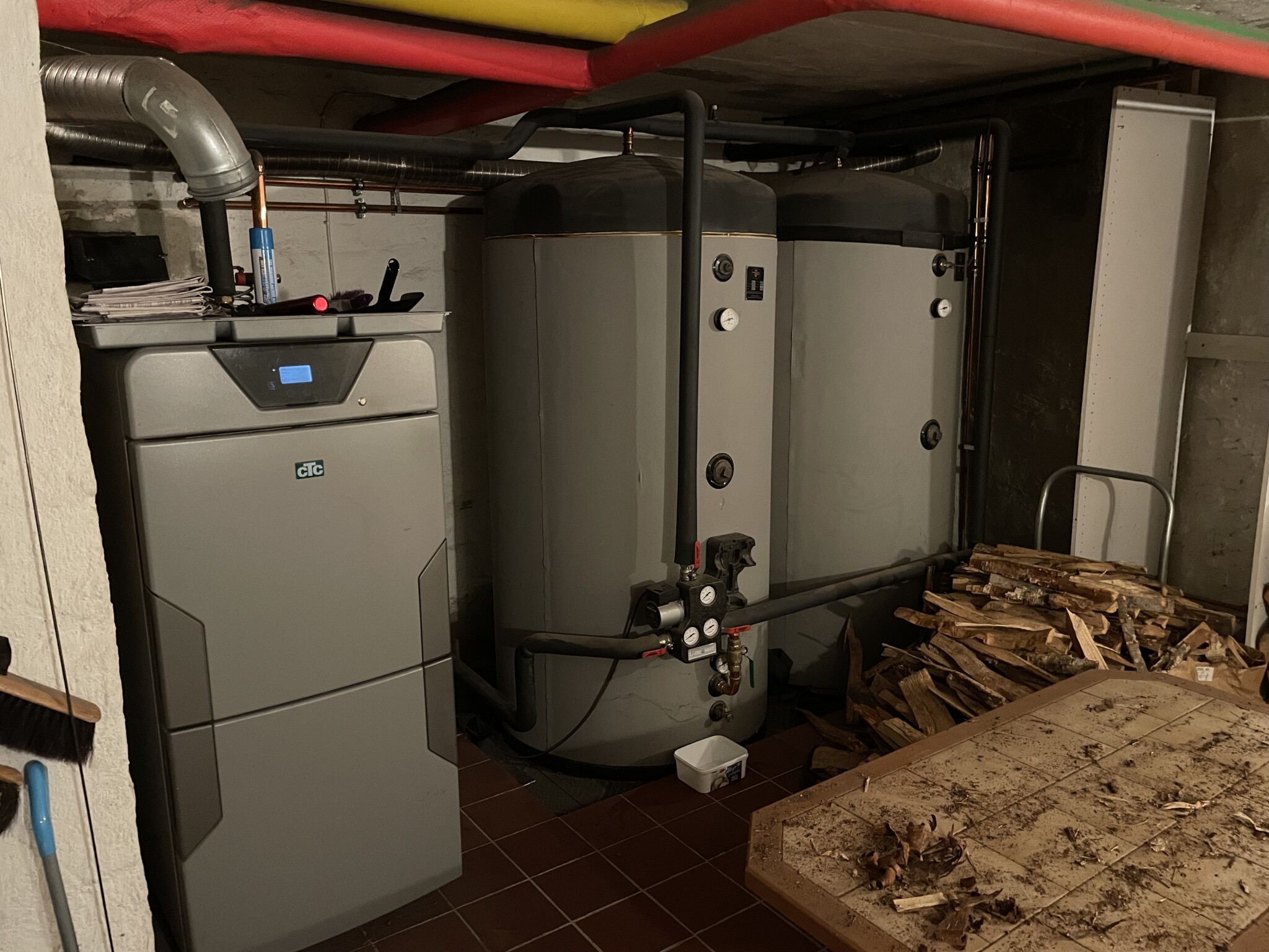

Detta är en lite omständlig situation. Min farsa gick bort och lämnade efter sig ett roligt värmesystem med Solfångare, Värmepump, Vedpanna samt Elpatron. Detta systemet har aldrig riktigt fungerat självgående som det ska och jag försöker få det lite enklare så att morsan slipper ha problem med det (samt enklare vid framtida försäljning).
Allt är kopplat till en "tekniktank" eller "slingtank". Till den är det kopplat
1. Solfångare
2. Elpatron
3. Värmepump
4. Två ackumulatortankar som i sin tur går till en vedpanna (via en laddomat)
Min plan är att:
1. Ta bort Solfångarna (ca 80 rör), dessa ger väl knappt någon besparing och skapar mest problem när det är riktigt varmt. Det finns ingen användning för värmen de skapar direkt, utan blir då endast till varmvatten samt eventuellt källaren. Ser inte heller särskilt snyggt ut på taket.
2. Få värmepumpen och elpatron att fungera. De har främst vedeldat men det orkar inte min morsa göra nu. Förhoppningsvis fungerar vedpannan utan problem om man senare vill använda det.
Första frågor:
1. Hur funkar en "dum" värmepump som inte styrs av nånting? Försöker den hålla en viss temperatur i tekniktanken konstant? Var ställs den temperaturen in?
2. Elpatronen är kopplat rakt in i tanken, men jag förstår inte hur den ska gå in när värmepumpen behöver hjälp
3. Hur fungerar legionella körningar med elpatron?
4. Som jag förstår värmen till radiatorerna så sitter det en Automix 53 som helt enkelt styrs på en värmekurva och shuntar ut värme till radiatorerna? Sen går VP igång när tanken blir kall? (Denna verkar just nu vara sönder så man får manuellt vrida på den...)
Ursäktar brist på information, jag försöker förstå allt men det är minst sagt lite mer komplicerat än min dumma IVT290. 😅 Bifogar bilder samt en bild med ett försök att markera vad som är vad.

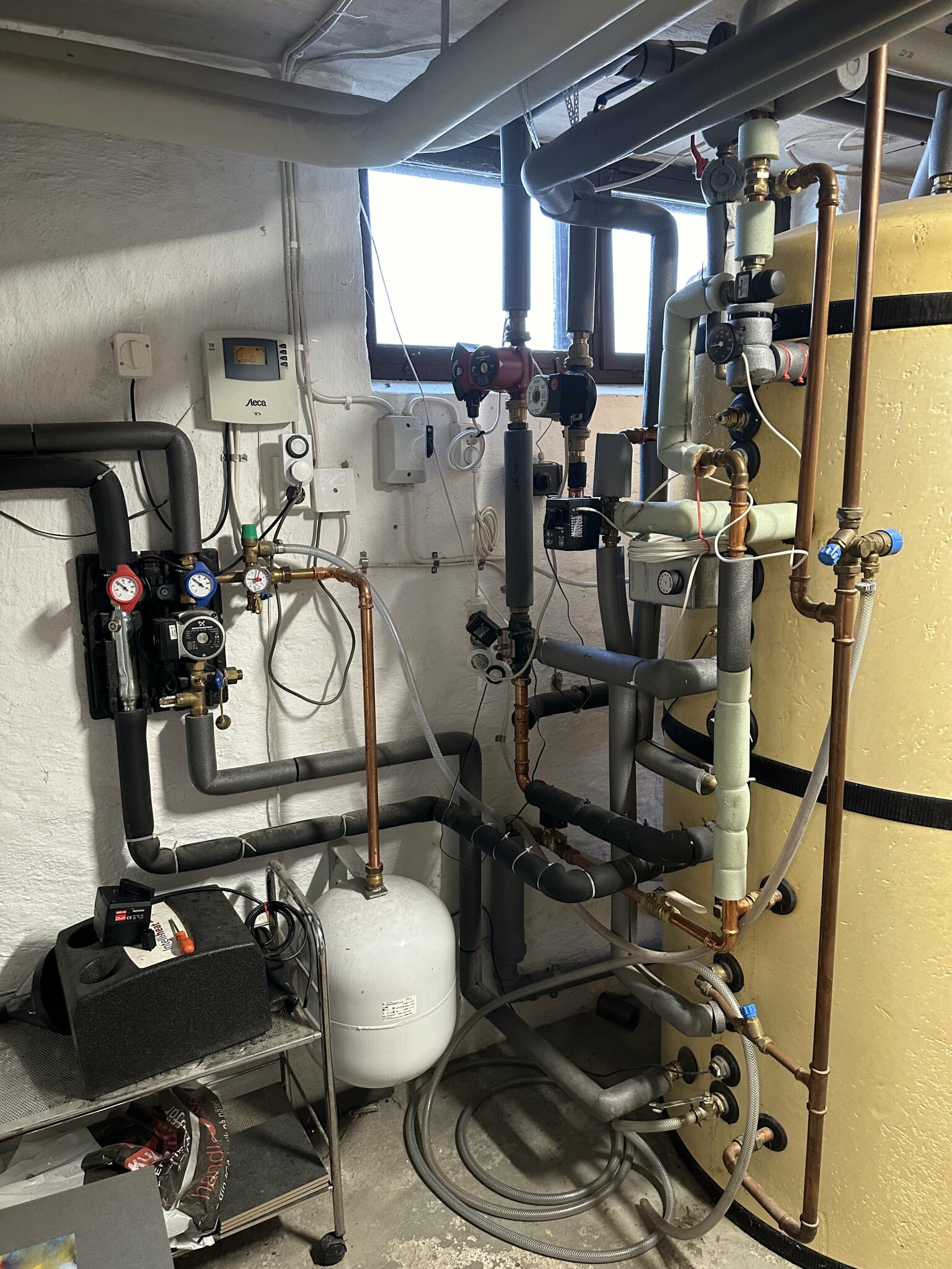

Styrsystemet på väggen till vänster är för solfångarna. Vet ärligt talat inte hur mycket den faktiskt styr mer än att bara visa tanktemp och solfångartemp. CP till solfångarna går konstant (eller på timer).

Som jag ser det då jag kollar på bilderna är det
(och rätta mig om om jag sett galet)
1) Solvärmefångarna laddar tanken i botten och är "ett eget system" som bara laddar rakt av in mot tanken då de kan, baserat på hur varmt det är i tanken (ser ut som nedersta tempgivaren kan vara kopplad mot detta system)
Min rekommendation: Behåll, ger värme vår och höst och minskar då kostnaderna samt om man någon gång säljer så kan solfångarna hjälpa till att värma en pool (om an plockar ut värme från Tanken till poolen som jag gör)
2) Låt även Vedeldningssystemet vara, även om man inte använder sig av det (dock bör man köra cirkulationspumpar 2-3 gånger per år för att hålla de fräsha)
3) Värmepumpen ser ut att fungera som min. Den laddar på då temperaturen på vattnet som cirkulerar till den blir för låg.
4) Elpatronen har en tempsensor som känner känner av vad temperaturen i tanken är och blir den för låg går elpatronen igång och hjälper till. Denna temperatur har jag hos mig iaf satt till lägre än värmepumpen.
Dvs om värmepumpen fallerar / inte orkar och temperaturen i tanken sjunker för mycket går elpatronen igång.
Nackdelen med en sån här setup är att varmvattnet ibland inte blir varmt.
Det kan man lösa med en extra VVB som tar sitt "kallvattnen" från nuvarandevarmvatten rör.
Man ställer in VVB på typ 75C eller så. = alltid varmt varmvatten och aldrig behöva tänka på ev legionella.

Ja det är väl den biten att hitta någon som är bra på värmesystem. Någon som känner någon i Malmö? Annars får eventuella köpare av huset optimera detta vidare. 😄
Edit: Såg precis dit svar ovan, läser igenom nu. @MrDizzy
Bra summerat, jag tycker allting verkar stämma.
1. Det tråkiga är att det kräver lite manuellt arbete. Dvs man måste slå på värmen i radiatorerna på sommaren och eventuellt korrigera shuntens värmekurva? Annars tror jag att det blir för varmt i tanken.
Det som har hänt nån gång i vår är att morsan har ringt mig för att det lyser rött och är för hög temperatur på solfångarna (så hon är ju nästan rädd att lämna huset en längre tid). Senast hände det under ett kortare strömavbrott. Men så länge CP för solfångarna går konstant så borde det fungera. Blir det för varmt i tanken så måste den värmen ut till källaren eller så.
Vad är det värsta som kan hända ifall solfångarna blir för varma? Trycket blir högt och ventiler börjar spruta vatten?
Edit: Finns det något som kan "stänga av" solfångarkretsen förutom CP? När strömavbrottet skedde så lyste den styrpanelen rött och man behövde trycka på den igen, men jag förstår inte hur det ska beröra temperaturen i slingan, eftersom CP borde gått igång när strömmen gick på igen.
2. Ok, rör ej.
3. Ok.
4. Ok jag ska testa att sätta den rätt. Fast det verkar ju som att VP har klarat av vintern rätt bra utan hjälp.
Ja varmvattnet är lite tråkigt. Hjälper det om man ändrar elpatronens temp?
