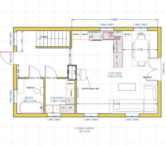

Första skissen på planlösning
Hej igen Raceman,
Tack för dina kommentarer!
Tack åter igen för alla kommentarer. Jag tar gärna emot fler personers åsikter om köket. Jag bifogar de två "bästa lösningarna" igen. Vilken röstar du på?
Jag vet inte. Det ligger något i att det är lite "tråkigt" med ett rakt kök. Dessutom blir det långa avstånd mellan olika delar av köket. Jag kan nog tycka att det känns trevligare med en arbetsbänk vänd ut åt rummet än att man står med ryggen mot. Men det tål att funderas på. Andras åsikter är välkomna!a) Ärligt talat kan jag inte förstå varför du skall ändra på placeringen av köksskåpen jämfört med den du hade i inlägg #11.
Det är ju en stor fördel att ha ordentlig bänkyta till vänster och höger om spishällen, och till vänster och höger om diskhon.
På så sätt kan fler få plats i köket samtidigt med olika matlagningssysslor, utan att behöva kollidera med varandra. Det blir mycket roligare så, än att man skall stå och trängas på ett litet utrymme.

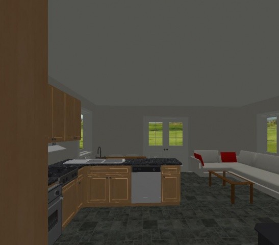

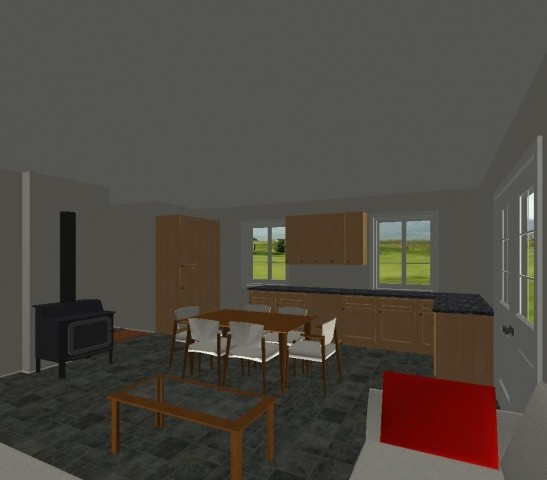

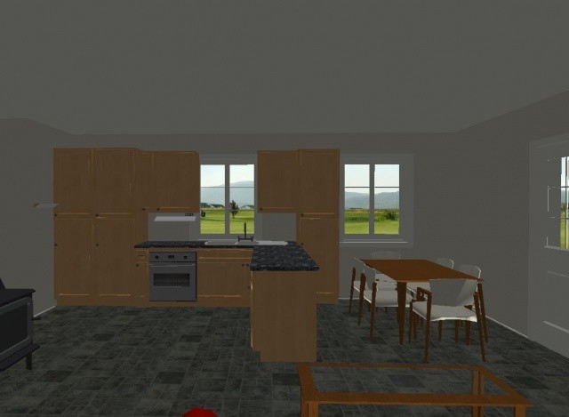

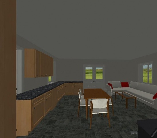

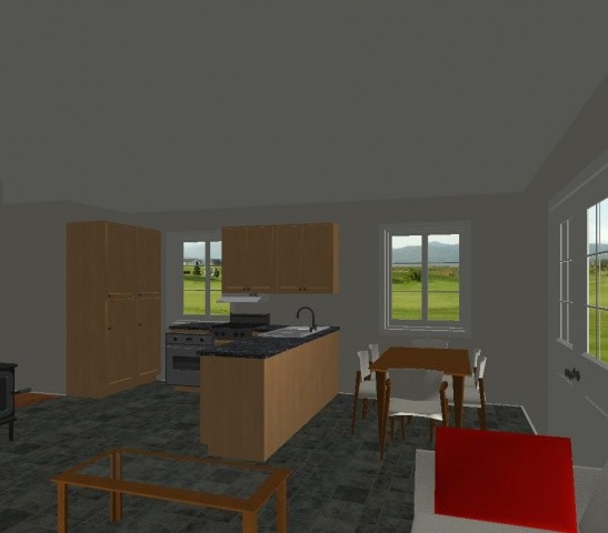

Jag kan bjuda på 2st 3D bilder på de två kökslösningarna. Observera att materialval och färger på bilderna INTE är som det ska vara utan detta är endast för att illustrera planlösningarna.
Fler personers åsikter är välkomna!
//Jonas
//Jonas
Angående köksbordet så är bordet på ritningen och bilderna 90cm brett, vilket verkar vara ett vanligt mått på köksbord. Det är 125cm på bredden mellan stolsrygg och stolsrygg på andra sidan vilket också verkar stämma bra med mina stolar här hemma i lägenheten. På 3D bilden tycker jag inte det känns speciellt trångt mellan köket och köksbordet.
Kul med lite 3D-bilder.

Du bör också tänka på att inte låsa in placering och storlek av matbordet. Då kommer du aldrig att kunna duka till fest någon gång i framtiden. Åtminstone 12 personer bör du planera för ska få plats. (Det går om du har skåpen som i #11).
Jonas08 skrev:
Ja, det är ju sant! Det går nog om man flyttar soffan dock.
Men då måste du möblera om varje gång du har lite gäster hemma. Dessutom blockerar du utgången till altanen.
Dessutom bör du nog tänka över placeringen av diskhon en gång till i alternativ 1.

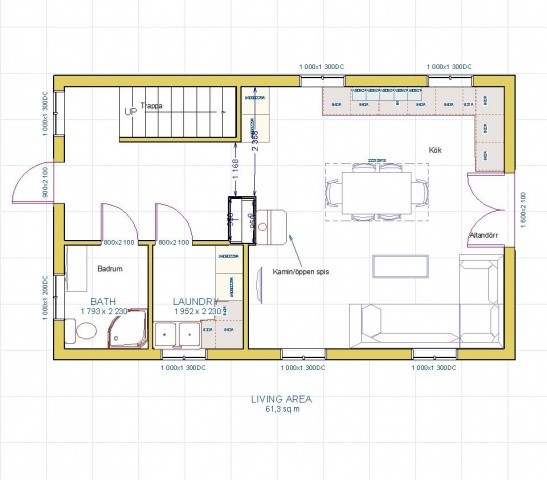

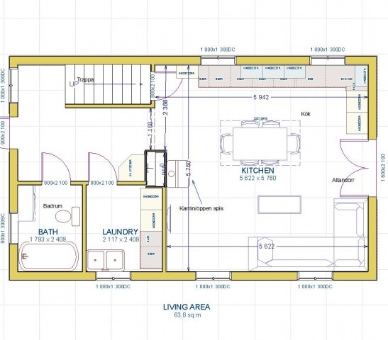

Personligen så hade jag vänt högskåpen så att de står mot ytterväggen (antar att båda inte får plats) och haft obruten bänk under fönstret till vänster. Detta oavsett vilken lösning du väljer. Hålet stör mig, och jag gillar bänkyta. Jag hade hellre valt smalare skåp för att få plats.
Tack Moix för kommentarerna!
Högskåpen är kyl och frys. Anledningen till att dom står som dom gör är för att det var svårt att få in fönstret och överskåpen annars.
Jag var ute och mätte i veckan och rummet är faktiskt ca 30cm längre än på tidigare ritningar (har rivit en del väggar).
Jag skissade lite på en lösning där kyl/frys är vända. Denna ritning har rätt rummsmått. Matplatsen blev ca 20cm bredare. Dock så är det kanske lite väl tajt med fönstret.

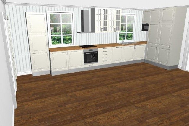

Jag hade inte ens funderat på den inklämda lösningen. Normalt är ett köksbord ca 90-100 cm djupt, sedan behöves en meter på varje sida för att komfortabelt kunna sätta sig. Den öppna planlösningen är mycket bättre. Normalt använder man bara 2-3-4 stolar vid bordet och då kan man skjuta in de andra för att frigöra yta men fortfarande använda del av vardagsrummet när man dukar för större sällskap.
Sedan tycker jag att ALLA vinkellösningar jag sett på kök är skit och att parallellkök rulez, men i den öppna lösningen blir det bättre. Tänk bara som någon sa att göra plats för två köksarbetare samtidigt genom att ha generöst med yta mellan diskbänk och spis samt helst på sidorna om det finns plats.

Hejsan,
Här kommer en ritning på köket från IKEA Home Planner. Högskåpen till höger är kyl/frys. Några kommentarer eller idér?
Tack chath747 för din feedback. Jag tycker faktiskt inte hallen är så väldigt stor. Jag har lämnat en del utrymme till höger när man kommer in genom dörren för skoställ och klädhängare. Visst skulle det gå att göra hallen smalare om man flyttar dörren till badrummet längre in så man kan ha klädhängare på väggen mot badrummet.
Men att slå ihop badrum och trättstuga tror jag inte är aktuellt. Tvättstugan kommer även fungera som "teknikrum" med värmepump, golvvärmefördelare och elcentral vilka man hellst inte kombinerar med badrummet. Att få in ett gästrum på nedervåningen blir nog lite tajt. Men det är en intressant idé som jag ska skissa lite på för skojs skull.
//Jonas

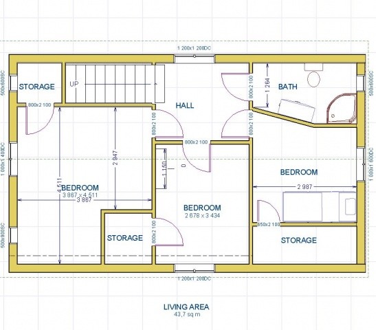

Bottenvåningen verkar ha så många "arkitekter" redan, så jag ägnar mig åt övervåningen ;-)
Och då undrar jag vad du tycker dig vinna med att flytta ut väggen för sov/badrum? Det blir ju bara två små korridorsnuttar som inte går att använda till något, personligen tycker jag att sådana små korridorer gör att det känns trångt, bättre att behålla den "luften" i hallen tycker jag.
Tack Anna_H för feedbacken!
Du har helt rätt att det är helt onödigt att flytta väggen på övervåningen. Det insåg jag också efter ett tag. Jag har glömt att posta den senaste ritningen här på forumet. Jag har öven flyttat ner badkaret till nedervåningen och flyttat duschen till övervåningen istället. Då kan jag göra badrummet på övervåningen lite mindre så att sovrummet blir lite större.
Här kommer de senaste ritningarna för båda våningarna.
