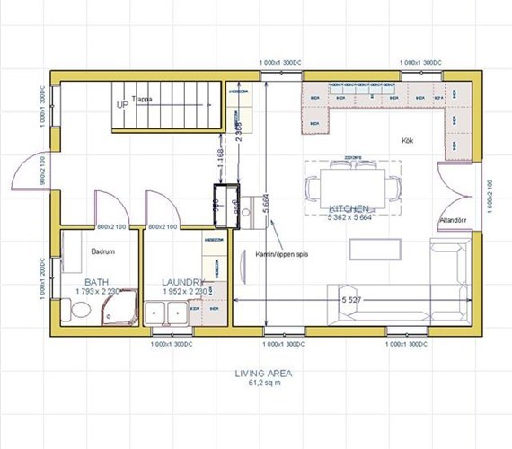

Nu backar jag bandet lite och går ner till undervåningen.
Nu är jag ingen köksmästare men jag gillar inte kök med en lång rad av bänkar. jag gillar kompaktare men ändå luftigt. om du använder alternativ två så skulle jag överväga en köks-ö.
Men alla har vi olika smak och behov
MVH
Lasse
Hejsan,
Tack för feedbacken!
Jag kan hålla med om att köket blir väldigt avlångt. Jag har inte hunnit plannera klart köket men tanken är nog att försöka samla diskhon, spisen och kyl/frys i ena änden och mitten för att man inte ska behöva sträcka sig så långt.
Men köket är inte helt optimalt. En köksö vore ju självklart trevligt men jag ser ingen möjlighet att få in det.
En lösning man skulle kunna tänka sig är följande utstickande bänk:
Vad tycker du? Är detta bättre? Någan annat förslag?
//Jonas
//Jonas
Vid en snabb koll på ritningen så tycker jag att det känns som att väldigt mycket yta försvinner i hallen...vet inte riktigt hur man ska göra om det, men när undervåningen "bara" är 61 kvm så hade jag nog velat minimera hallytan...
Tyvärr har jag inget bättre förslag just nu...

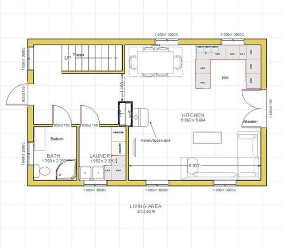

Hejsan,
Här kommer en ny planlösning. Jag bytte plats på köket och matplatsen jämför med den förra. Då blev det mycket mer plats för matplatsen. Denna känns ännu bättre tycker jag. Hoppas bara arbetsytorna blir tillräckliga. Det blir inte mycket till överskåp heller.
Kalasclas, du har rätt i att hallen är ganska stor. Man skulle nog kunna flytta upp väggen till badrum/tvättstuga så dom rummen blir lite större istället. En av anledningarna till att den är ganska stor är att det ska vara ett visst avstånd mellan entrédörren och trappan så man slipper "gå i smutsen" varje gång man ska gå upp på övervåningen. Detta har diskuterats tidigare i tråden.

Aha, ber om ursäkt att jag missat den biten, ja isåfall så blir den ju ganska stor...
2,3 m från vägg till vägg vid matbordet kan kännas trångt, testa bygga upp miljön hemma med flyttlådor eller liknande och ställ dit ett matbord, kan nog ge lite känsla för om det blir trångt eller inte...
Tack för tipset. Jag har faktiskt redan testat här hemma i lägenheten. 230cm fungerar faktiskt ganska bra. När någon sitter ner går det att ta sig förbi bakom stolen (normal kroppsbyggnad). Det är ju inte mycket plats men det fungerar. Ev skulle man ju kunna öka avståndet med 10-20 cm på bekostnad av köket.

Låter kanon, en sista liten varning bara
ni har inget extra smalt bord eller så? så ni inte blir sugna på att köpa ett nytt matbord när allt är klart och det är bredare? har själv gjort den missen... 10 cm bredare bord förstörde allt... men vi flyttade istället och tog med bordet
Jag har några invändningar till den senaste tidens diskussioner.
a) Ärligt talat kan jag inte förstå varför du skall ändra på placeringen av köksskåpen jämfört med den du hade i inlägg #11.
Det är ju en stor fördel att ha ordentlig bänkyta till vänster och höger om spishällen, och till vänster och höger om diskhon.
På så sätt kan fler få plats i köket samtidigt med olika matlagningssysslor, utan att behöva kollidera med varandra. Det blir mycket roligare så, än att man skall stå och trängas på ett litet utrymme.
b) Du bör också tänka på att inte låsa in placering och storlek av matbordet. Då kommer du aldrig att kunna duka till fest någon gång i framtiden. Åtminstone 12 personer bör du planera för ska få plats. (Det går om du har skåpen som i #11).
c) Med de senaste planlösningarna förlorar du ett värdefullt utrymmet under trappen.
d) Problemet med att gå genom en massa smuts vid entrén när man skall passera mellan våningsplanen löser du naturligtvis genom att bygga en farstu framför entrén vilket du ju själv föreslog i inlägg #6.
