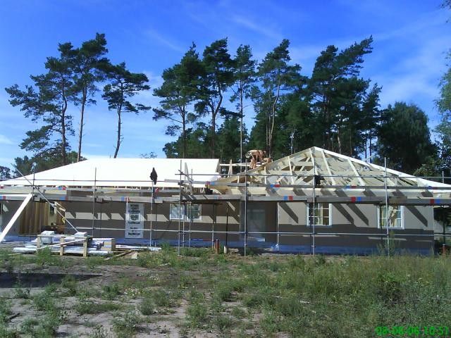

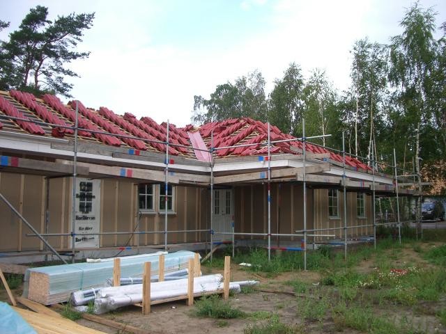

De skall väl strax lägga ut takpannorna och då ser det ju lite bättre ut.......

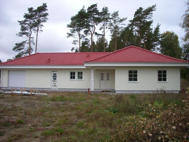

Vi alla på området skall ha putsade hus, kunde inte välja ngt annat. Vi ville ha det så det passade oss mkt bra. Färgen väljer man själv, vi kommer att ha en mycket ljus gul ton på putsen.

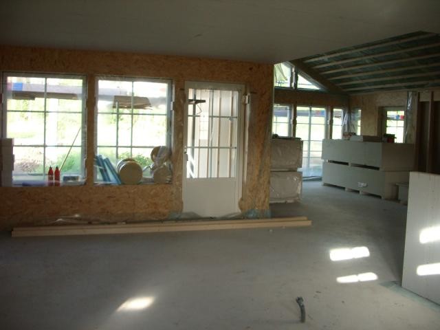

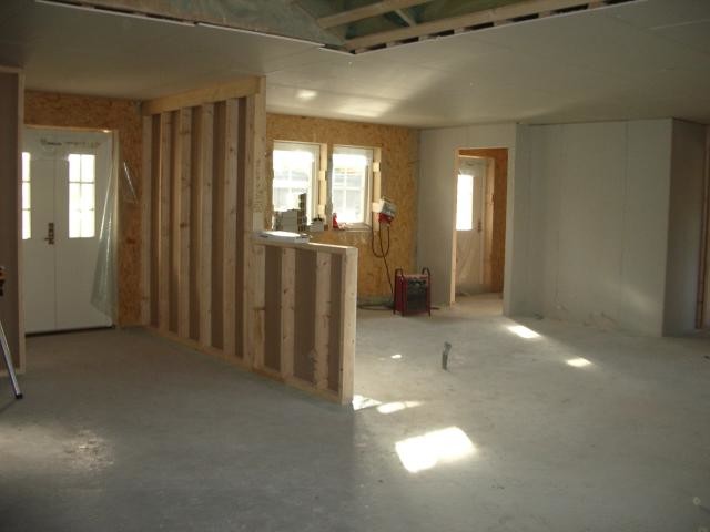

Vi har gjort en hel del ändringar, bl a har vi tagit bort wc och placerat det i arbetsrummet istället, wc blir ca 3kvm och arb.rummet blir ca 6.5kvm. Spegelgarderoben satte vi till höger om när man kommer in i entren. På så vis får man en stor öppen yta när man kommer in. Vi tog bort klk isovrummet och förlängde fram väggen till badrummet så vårt sovrum blev nu drygt 17 kvm. Köket har vi gjort en vikel ut mot matplats istället där vi kommer ha häll med frihängade fläkt. Flyttade också kyl mm och då även dörren till tvättstugan, tvättstugan har också gjorts om lite. Detta är väl de stora ändringarna som jag kommer på just nu, men skall som sagt lägga in lite bilder på bloggen nu när väggarna har kommit upp inne i huset. Det är lättare när man ser det. Skall ta lite bra bilder så man kanske kan förstå de ändringar vi har gjort.

Hallen blir ju också väldigt öppen när ni tar bort toaletten där, fanns det möjlighet att förlänga ryggåsen ditåt?

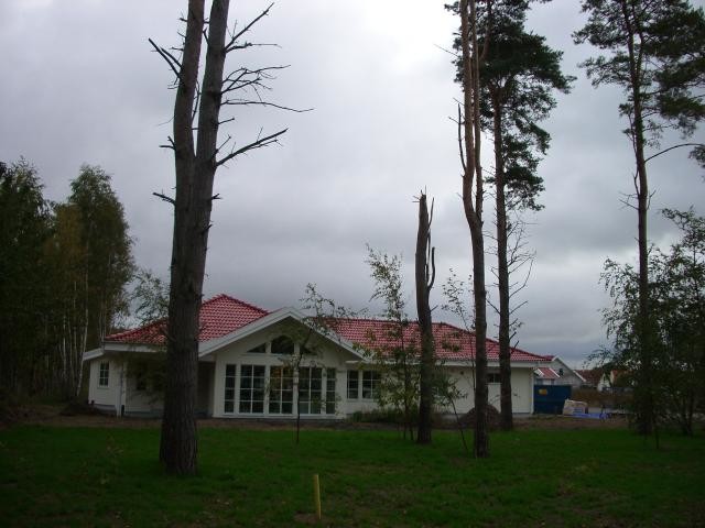

Nu är huset färdigputsat med färgen i, tycker själv det blev jätte bra!
Skall även lägga in lite fler på bloggen!!!!!
