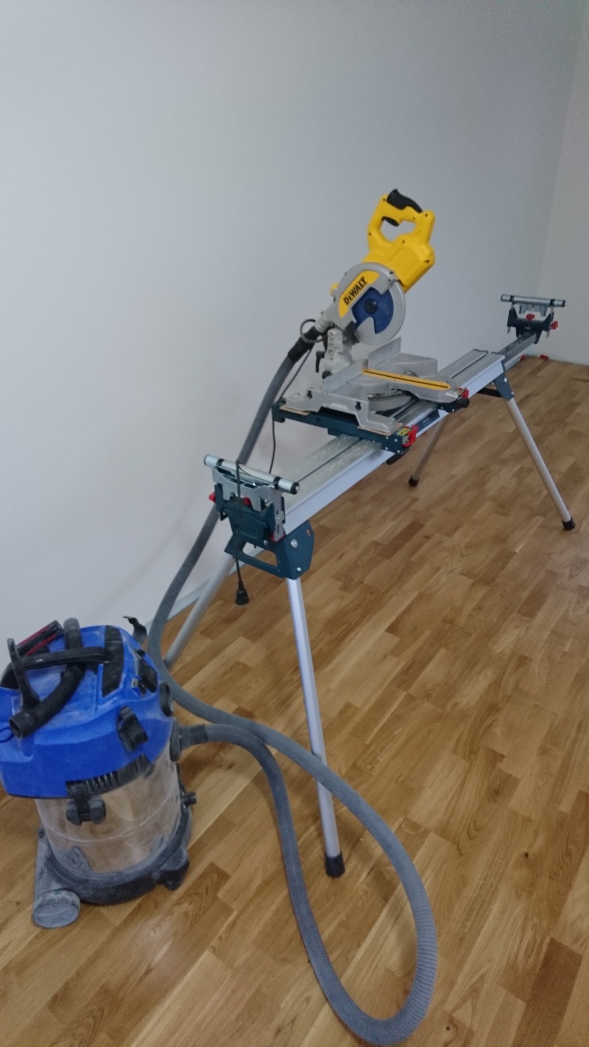

Japp dewalten kan stå närmare en vägg. Här när jag lade lite parkett idag. Sågen levereras med en 24T klinga. Jag har satt i en bosch 48T här, men hade säkert gått med 24T till parketten också.snowjim skrev:Hmm låter ju inte kul att en såg för 3500 kr kan glappa en aning

Du kommer säkert bli helnöjd med ditt köp med!
