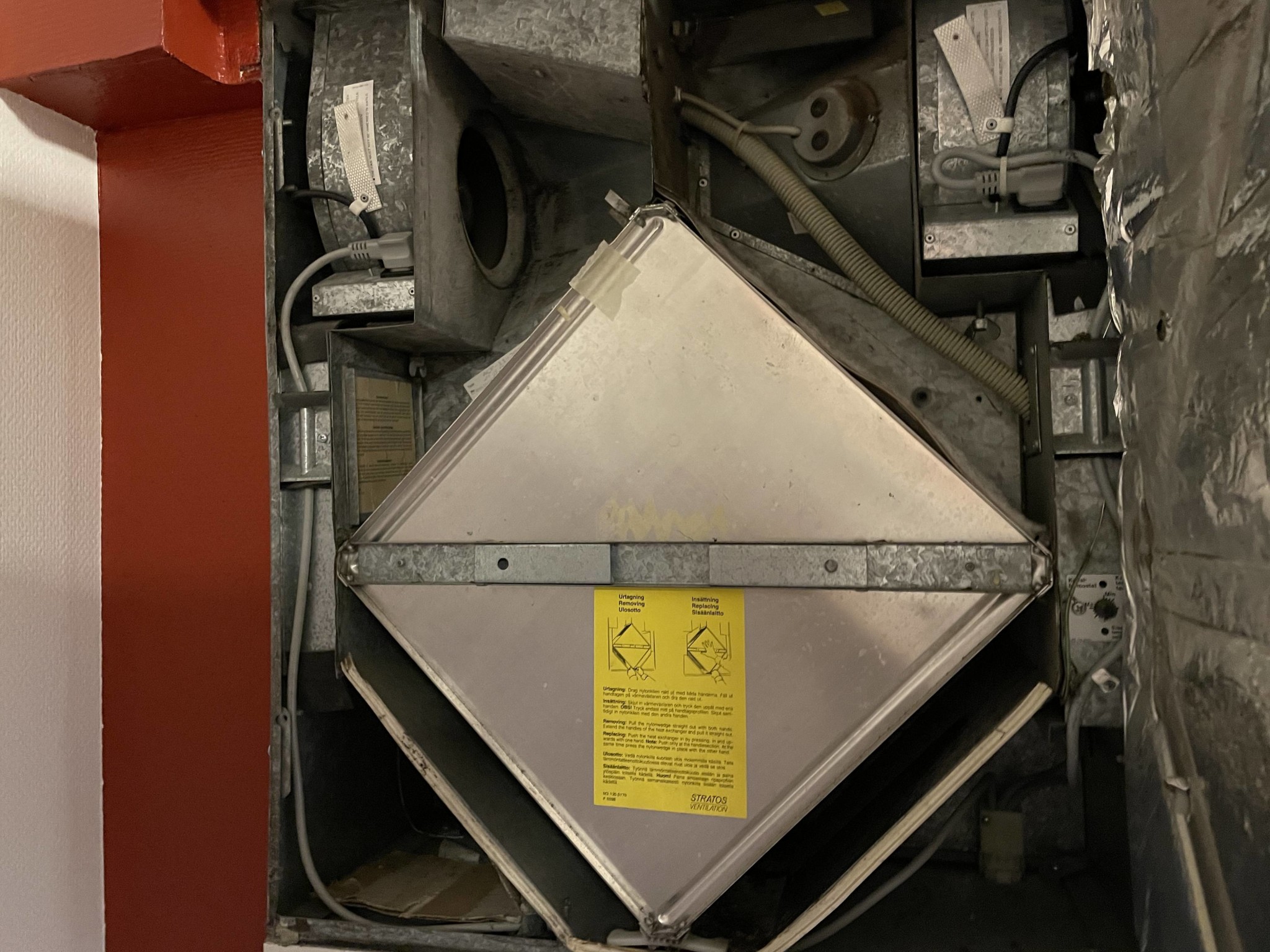

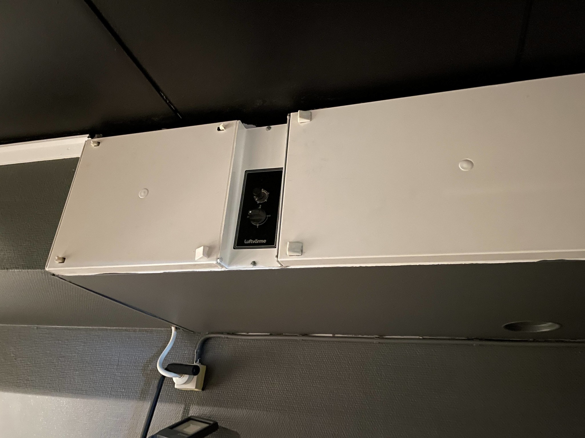

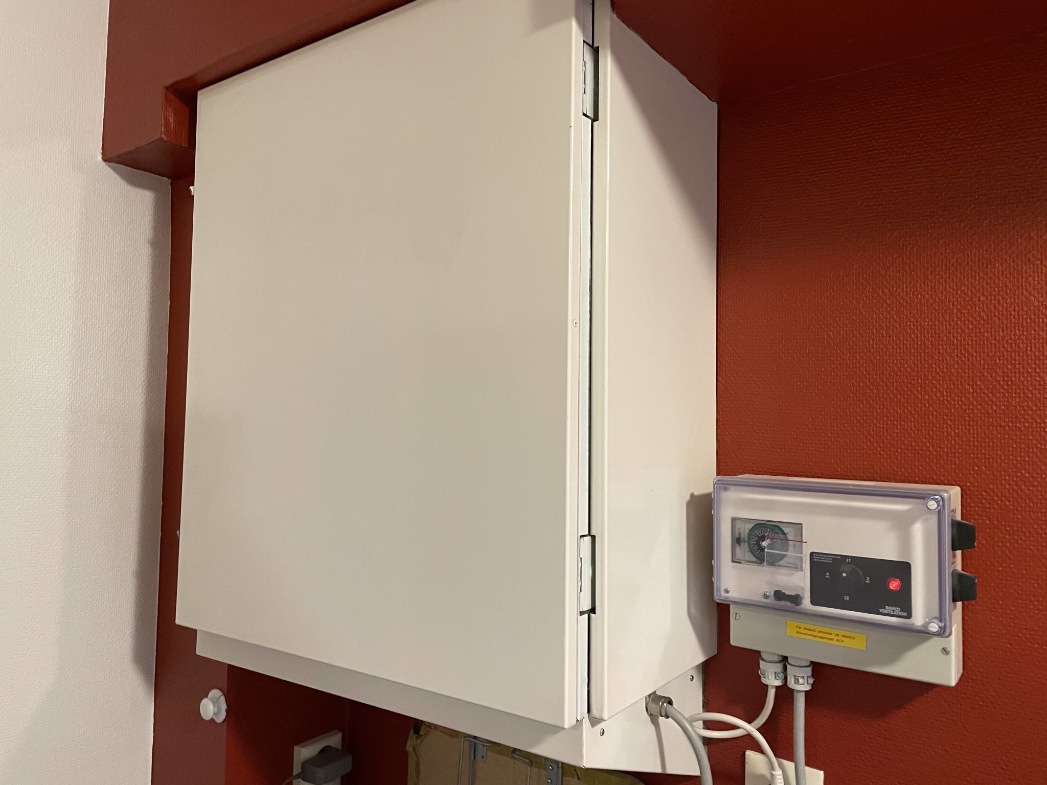

Jag har inga element utan värme sprids via tillift. Har tilluft i taket på nedervåningen och tillluft i golven (vid vägg) på övervåningen.
Så här ser aggregaten ut iaf. Foto på ena skåpet och luftvärme.
Skall försöka dyka ner i alla papper som finns i huset.

Det första du ska göra är att byta filter i aggregaten.D Denaxe skrev:Kan ju dessvärre inte så mycket om dessa system...
[bild] [bild] [bild]
Det kan spara dig orimligt mycket pengar om det är eftersatt
Ser ut som Minimaster ACF som är värmeväxlaren och en Bahco ACJ till luftvärmen. Samma som jag har i mitt Borohus från 1988.
