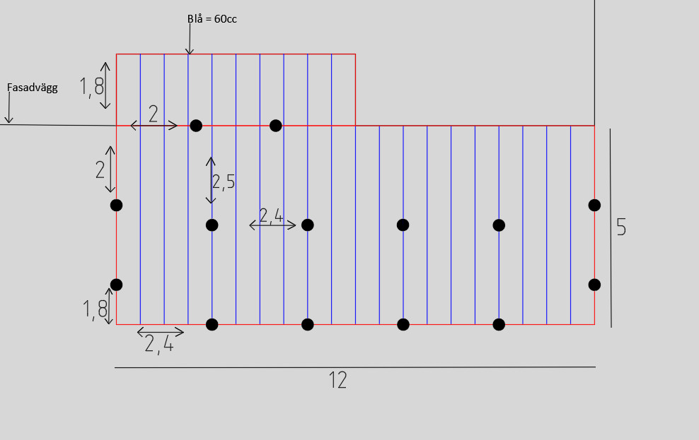

Jag ska bygga altan för första gången och undrar om det finns någon behjälplig själ här som kan kolla om min ritning/plan ser rimlig ut? Främst vad gäller placering av betongplintar.
Jag tänkte ha 45 x 170 regel, med dessa kan plintarna ha ett avstånd på max 2,60 cm enligt en artikel från Beijer bygg.
Förutom plintarna undrar jag om inre reglar/stödreglar (blå linje på ritningen) också ska vara 45 x 170 i mått? Eller kan man gå ner till 45 x 145?
Tack på förhand.
