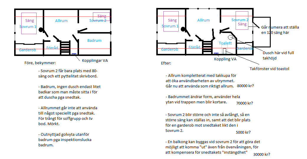

Har suttit och skissat på en ombyggnad av övervåningen (38 grader ) till det hus vi bor i idag, byggt 2002. Vi har två barn varav det ena behöver mera utrymme och ett eget rum. Vi sover på övervåningen i Sovrum 1 med båda barnen, men nu börjar det bli trångt. Barnen har ett stort lekrum på nedervåningen som är tänkt ska avvecklas för att få ett större allrum (behöves verkligen). Befintliga Sovrum 2 är väldigt litet och man får endast plats med en liten säng och ett skrivbord/fåtölj, inget rum jag hade velat att mina barn ska ha. Ingen klädförvaring heller får plats.
Allrummet på övervåningen använder vi idag till förvaring för det är dels mörkt och dels för trångt pga snedtak att ha som ett riktigt allrum/lekrum.
Badrummet där uppe är stort men saknar dusch, man får sitta i badkaret för att bada för det är placerat mot snedtaket. Har varit perfekt när barnen var små, men nu är det en riktig dusch vi vill ha.
Satt lite själv och med en kompis som pluggar till stadsplanerare och skissade lite på hur vi kunde göra för att optimera övervåningen. Se denna bild:
Vår budget är begränsad, så det är billiga material som ska användas, våtrumsmatta och billigt kakel, min bror är elektriker och kan hjälpa till med den lilla eldragning som behöver göras, och en kompis är rörmokare som kan hjälpa till med vatten och avlopp som behöver flyttas. Vi återanvänder spegel, handfat, toastol, handdukstork från bef. badrum. Vi behöver hjälp med att våtrumssäkra nya toaletten samt sätta matta o kakel. Behöver även hjälp från snickare med att riva befintligt och bygga nya väggar. Snickare ska även bygga takkupa, jag kan hjälpa till, och fixar invändiga snickerier. De gör det vädertätt.
Vad tror ni om planlösningen, vi vill verkligen optimera användandet av de begränsade ytor som finns där uppe, då det är för dyrt att bygga ut huset. Riva badrummet är ett måste tyvärr då det är väldigt fint och påkostat.
Tanken är att i framtiden sover vi föräldrar i det enda sovrummet där nere och barnen tar sovrum 1 och 2 där uppe och har allrummet för att se på tv/leka samt egen dusch och toa för att slippa massa spring i trapporna.
Alla tankar, synpunkter, kommentarer och frågor tages tacksamt emot. Är priserna realistiska?

Jag tycker spontant att det verkar som en mycket smart lösning.
Kostnaden är svår att uppskatta, beroende på bl.a materialval och behov av extern hjälp.
En balkong borde gå att bygga något billigare (under normala förutsättningar).

Planlösningen ser bra ut!
Angående badrumsplaneringen brukar det kännas trevligare att ha toan i hörnet, inte minst för att det är dumt att ha toarullehållaren på väggen bakom, men annars är det ju bara att köra. Sätter man toaletten i hörnet mot trappen och sätter den diagonalt, så får man plats med tvättstället på väggen mot trappan och ändå plats att stå framför toan. Har själv på det viset
Vill man ha kvar badmöjligheten men få bra dusch, så finns ju duschbadkar, som är särskilt utformade för att stå och duscha bra i fotändan, dvs fotändan är lite bredare. Det gör även att två barn ryms extra bra i badkaret samtidigt.
Enda tanken är väl att det kan vara dumt med snedvägg vid duschhörnet, det stjäl rätt mycket utrymme, eventuella duschväggar kommer väldigt långt ut och "låser" utrymmet i hörnet bakom duschen. Rakt hörn och istället något smalare badrum (och större garderob i barnrummet) är kanske bättre?

Ja i sovrum 2 blir det lite trångt oavsett. Ett stort problem vi har brottats med är just taklutningen som är 38 grader. Måste faktiskt skämmas lite här, vi visste inte att det fanns både 38 och 45 graders taklutning på hus när vi köpte detta, men blev väldigt förvånade när vi var hemma hos några bekanta som hade ett hus från 80-talet med 45 grader men samma bredd på huset som vi har, och wow vad större det kändes där uppe. Fattar inte varför nån vill bygga med 38 grader faktiskt, jättemärkligt. Du tappar ju en del utrymme där uppe.
Ja detta med sneda väggen i toaletten var något som min stadsplanerarkompis ritade in, för att maximera utrymmet vid full takhöjd så man slipper snedtaket när man duschar och för att få gott om utrymme för en 90x90 halvcirkel duschdörrar som man bara viker in mot väggen när man är färdig. Visst, det blir lite trångt i sovrummet, så ska kanske fundera lite till på hur mycket yta badrummet egentligen ska ta upp här.
På väggen i hörnet bakom duschen har vi tänkt sätta en handdukstork.
Är inte riktigt med på vad du menar med att ha toaletten "i hörnet". Den måste väl vara framför ett takfönster så man inte slår i huvudet när man står där? Och handfatet kan ju inte vara mot snedtaket då det omöjliggör ett spegelskåp? Väggen mot trappan som har vettig takhöjd är väldigt begränsad, max ett 60-skåp kan man ha där, annars kommer handfat (som sitter under spegelskåp) för nära dörren så att ingången blir för trång.

Det finns en massa tvättställsmodeller som bara är 30-40 cm djupa och med runda hörn, de borde funka bra mot trappväggen.
Hur hög är väggen under snedtaket ca 50 cm från väggen? Det behövs ju inte ståhöjd hela vägen in, det räcker om det är ca 180-190 cm högt i framkant av toasitsen. Av ritningen att döma är det ju full takhöjd i framkant av toan?
Med "i hörnet" menar jag just "i hörnet", dvs diagonalt så att man inte har knäna bakom tvättstället.

Ja nu har vi stått och måttat lite med en temporär vägg byggd av plywood. Det går utmärkt med ett mindre handfat och spegel på väggen mot trappan. Då blir det utrymme att komma in också, så inte handfatet sticker ut så mycket att det blockerar passagen in.
Har även gjort en rak vägg för duschen, det blir bra med utrymme ändå. Det är viktigt att en 120 säng får plats i sovrum 2 och att man kan komma förbi med väskor etc runt om.
Väggen under snedtaket är ca 75 cm hög, men då snedtaket är 38 grader är det mycket utrymme som går åt, så ett takfönster behövs ovanför toastolen för att kunna stå där, samt att det blir för mörkt annars.
Gaah, man blir nästan sugen på att bygga nytt istället... bygg ALDRIG med 38 graders taklutning om det går att undvika
