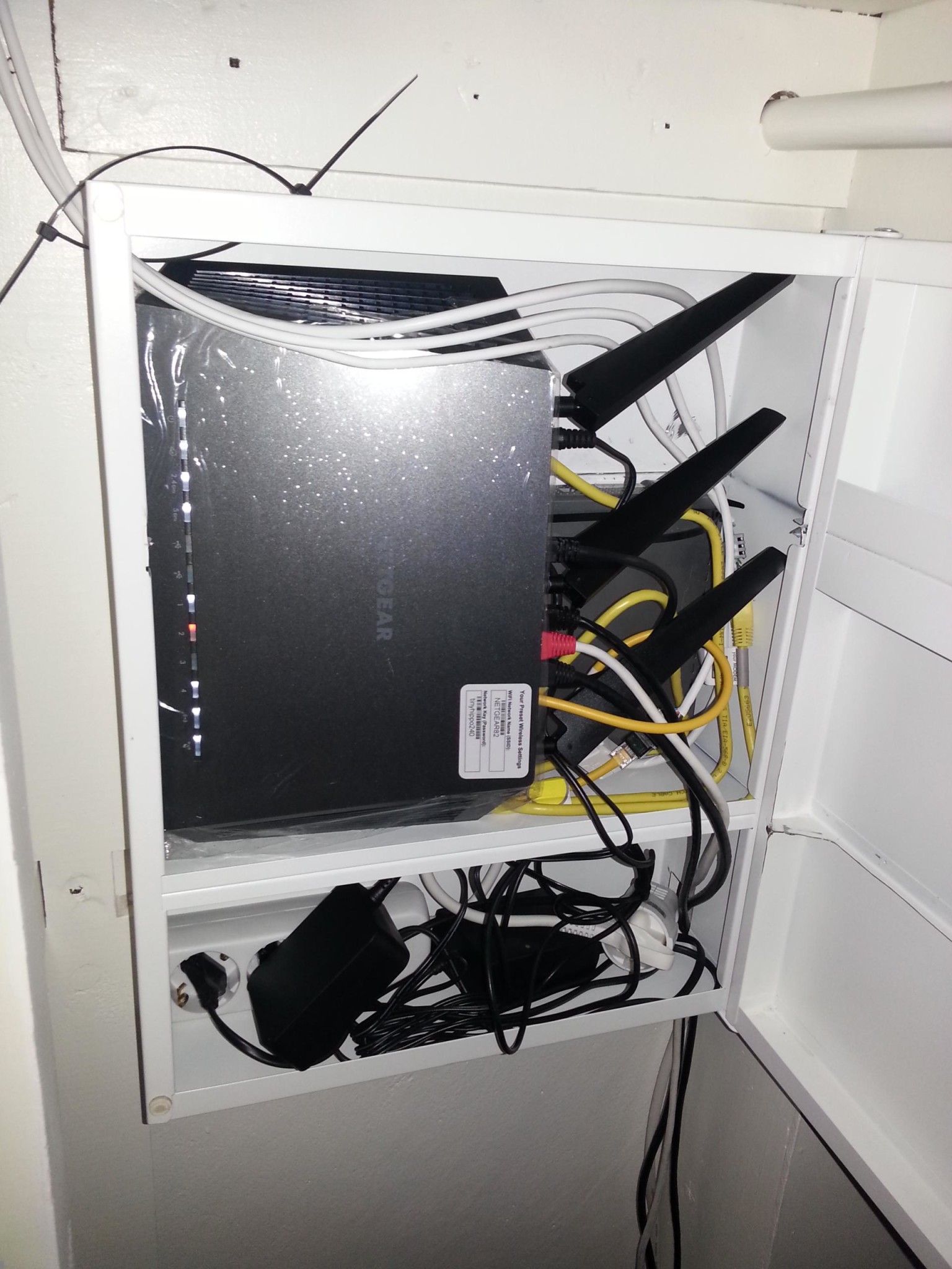

Har ett plåtskåp nu från IKEA dock tunn plåt max 0.50mm. Men spelar inte så stor roll har en router/repeater utanför Skåpet.cpalm skrev:Det kan att bli trassligt att få in en router som är 285mm. Den får nog precis plats bakom rackskenorna men då måste du demontera hyllor och paneler för att kunna vinkla in routern, alternativt om skåpet har sidoluckor och skåpet sitter så att de går att öppna. Tänk också på att en trådlös router inte fungerar något vidare i ett plåtskåp om du inte kan placerara antennerna utanför.
Är en r7000 som jag ska pulla in

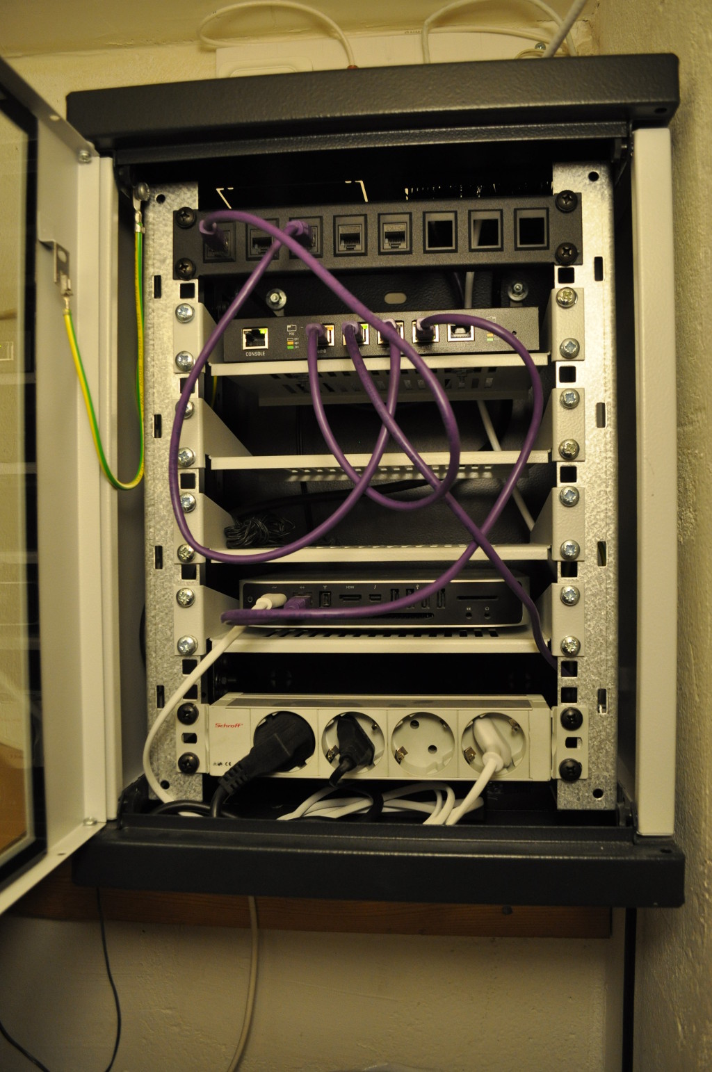

Har du någon bild på ditt skåp? kan vara kul att se hur trångt ditt skåp är
Här kommer en bild!Broken arrow skrev:

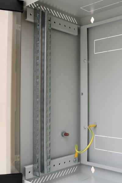

I detta skåp kan man sätta skenorna nästan ända fram (eller bak) om man vill. Borde vara lika för de flesta skåp. Men om du ska ha patchpaneler måste de för kontakterna/kablarnas skull sitta några centimeter in för att det skall gå att stänga dörren.
Förstår vad du menar med fullt, såg när jag tittade på dit att jag behöver plats för ström med (hade glömt av det)cpalm skrev:
Men ser ut på bilden att min router hade gått in rätt smidigt bakom allt, även om det är tajt.
Så ser det ut i det skåpet jag tittat på, verkar vara vändbara skenor eller liknande för dom är stansade även på baksidan.
Så här ser det ut nu, därför jag behöver ett riktigt skåp
