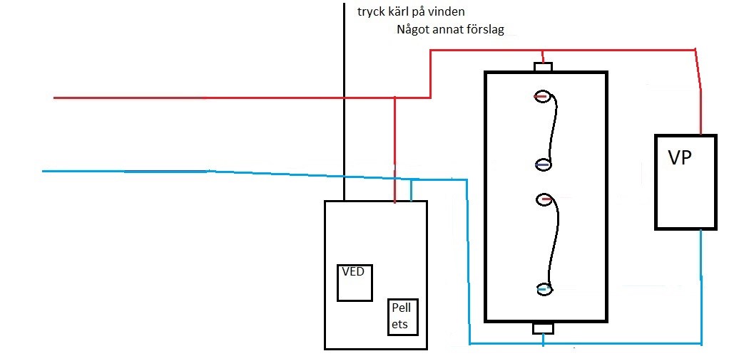

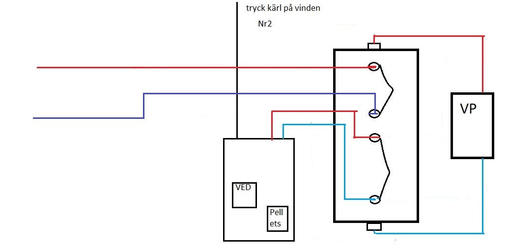

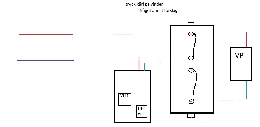

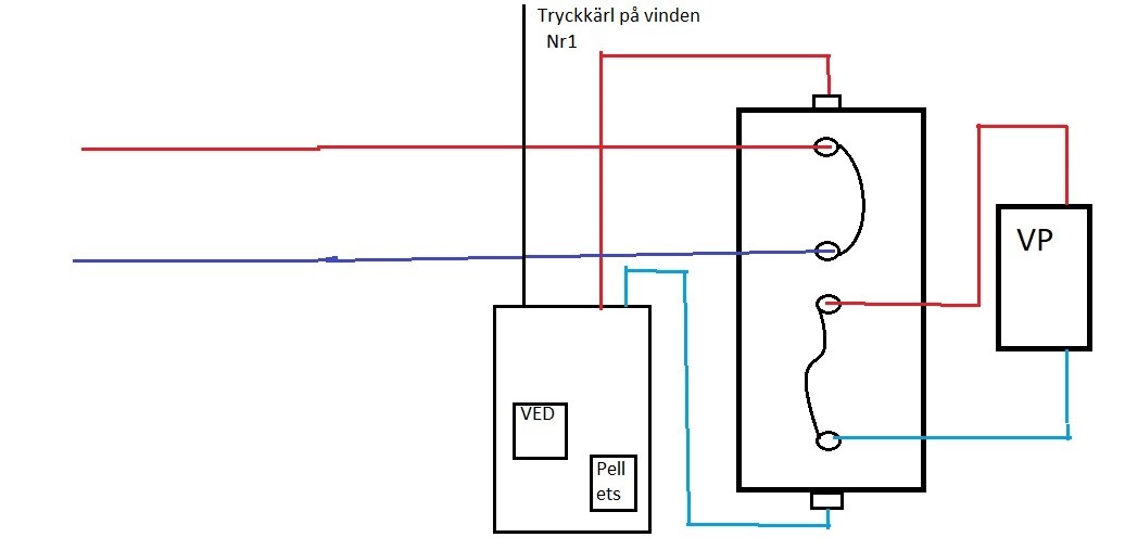

Jag är i färd med att koppla in min tank med 2 st slingor i. Men får inte huvudet till att bli enig med sig själv om vad som är bäst rördragning.
Jag skall ha värmepumpen och en gammal panna jag har med pelletsbrännare, till att kopplas in på denna tanken. Det är i alla fall tanken. Så om min värmepump inte klarar hänga med så kopplas pellets brännaren in för att stödvärma. Vilket nummer är bäst att koppla in dessa saker? Jag lägger med en enkel tom ritning också om jag har tänkt helt fel, och någon vänlig själ kan strecka in hur jag borde göra..
På nummer 1 så är värmepumpen kopplad så det endast blir några liter i kretsen.
På nummer 2 så blir värmepumpen kopplad till tanken på 300 liter
Ut till vänster så går det ju till och från element runt i huset.
Vilken är bäst?
Eller är jag helt ute på tur??
Vilken är bäst?
Sort på VP , typ modell
NU blir det något , får du VV från pannan då troligtvis , du kan koppla VV-slinga tank i serie med VV -panna , den billigaste energin förvärmer och sedan spetsar pannan på
Hur shuntas det ut i huset nu , en inbyggd shunt i pannan eller som sitter utanför

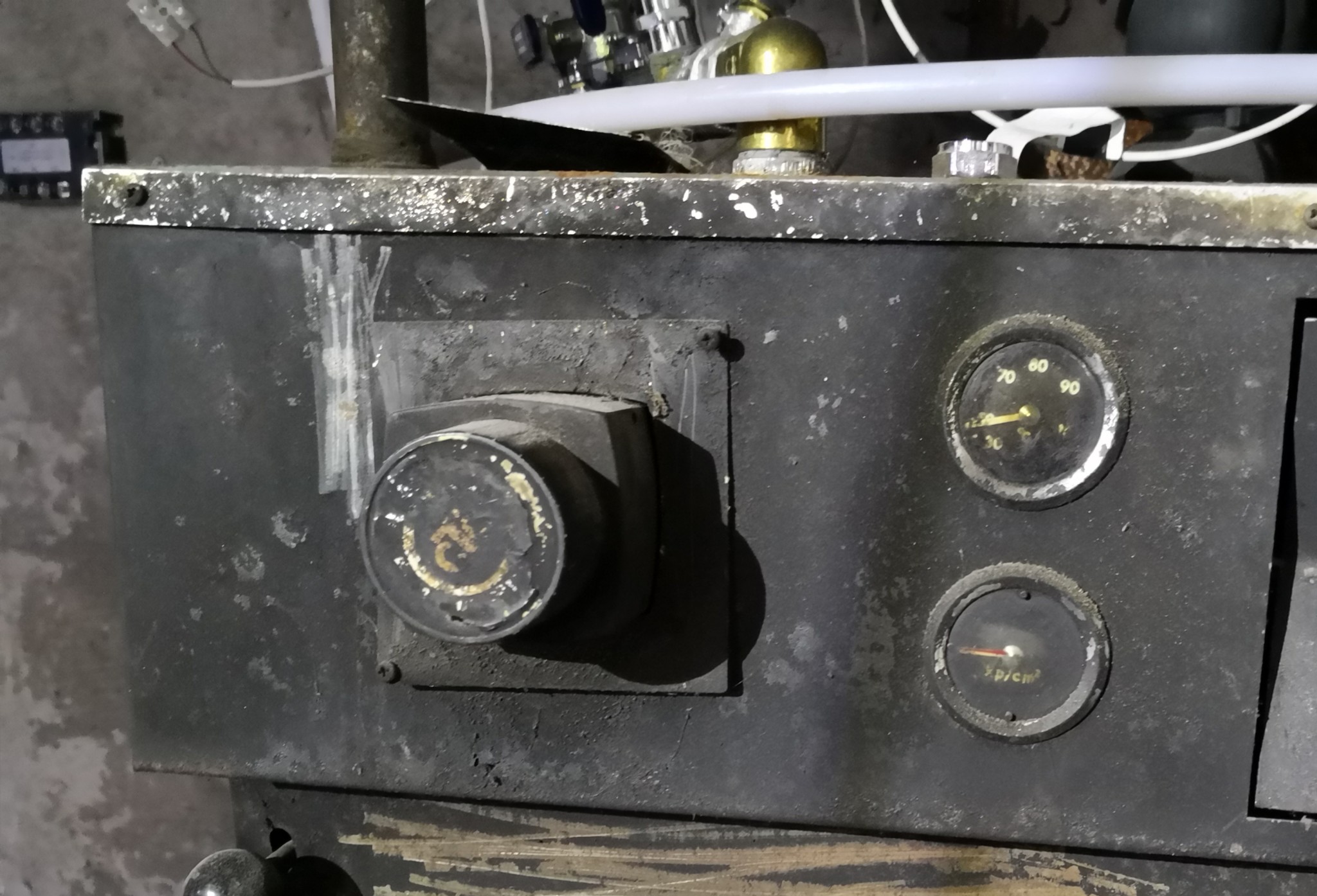

sitter väl i pannan. en gammal CTC sak som jag har satt in en pelletsbrännare i.
Om det skulle bli mindre än 35 grader i vattnet i pannan, som då värmepumpen värmer, så går pellets brännaren igång, och värmer vattnet till 55 innan den stänger av sig igen.

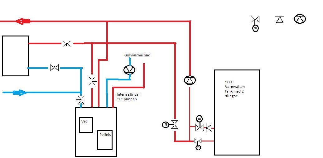

Så är det nu ungefär.. Några backventiler som sitter här och vart för att få vattnet på rätt väg.
Motorventilerna styr jag med Arduino beroende på om det är varmt nog i VV tanken, men ventilerna in och ut över pannan är manuella som jag får byta om på om jag skall elda med ved.
VV tank har egen elpatron.
Den egna interna förvärmning till VV som sitter i pannan använde jag till golvvärmen på badet. Styrs också med arduino.
Den satt på vänster sida , ännu äldre panna . hur tänker att styra värmen ut till radarna , för att få det att malla bra behövs en shunt som styr på uttempen , klar det blir varmt ut annars , det går att få till det med shuntar i sekvens , kanske lite överkurs för dig som kör med Arduino
Jag har tills nu bara stängd ner cirkulationspumpen när det blir varmt nog i vardagsrummet.
Men som du säger så måste jag nog få till en bättre regulering som en shunt gör. Eller rakt över köpa en ny shunt.
Ute temperatur har jag lagt till på det viset att vattnet som är i pannan måste hålla högre temp vid lägre temp ute. På så sätt så har pellets brunnit oftare om det blir kallt ute.
Så det har varit min "shunt" så sett.. Det har funkat bra på en stabil värme inne faktiskt.
Min tanke med att använda ritning nr1, var att jag kunde elda till en högre temp med ved. Så bara köra ut varme från tanken till att släppa köra varmepump i några timmar alla fall.
