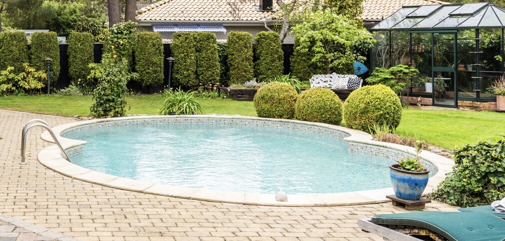

Precis skaffat pool (genom husköp) och söker ett barnsäkert sätt täcka över poolen med ett skydd eller tak. Tar tacksamt mot tips på lösningar eller vem man kan vända sig till.

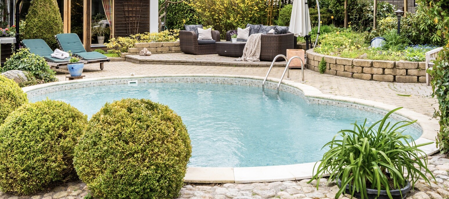

Finns det någon mer med denna pool-formen? Hur har ni löst det?

Tror nog enklaste är att köra på någon form av staket eller kravallstängsel. Du kommer ju behöva bygga om halva tomten om det ska göras på ett snyggt sätt annars och då känns det rimligare att göra något temporärt till barnen lärt sig simma (och gör det så tidigt som möjligt). Alternativt kanske man kan gräva ner någon form av snygga stolpar typ 6 stycken runt polen som det går att spänna ett nät runt när man inte använder poolen för att på så sätt skapa en barriär som inte dominerar fullständigt när den inte används.
Vad är prio, säkert, billigt eller snyggt?
Jag skulle rekomendera ett staket runt poolområdet som fördröjning och allmän stressminskare samt någon typ av överdrag för säkerheten, antingen rib cover, lameller eller liknande. Men du lär behöva flytta på någon växt så man kan rulla ut det.

Har svårt att se hur man ska göra en sån pool barnsäker utan att komplicera det.
Kanske kan en övervakningskamera med rörelseaktivering och bra larm vara tillräckligt?

Staket känns som ett säkert kort men lite tråkigt. Vill utesluta att det inte finns någon annan vettig lösning först.T TypRätt skrev:Tror nog enklaste är att köra på någon form av staket eller kravallstängsel. Du kommer ju behöva bygga om halva tomten om det ska göras på ett snyggt sätt annars och då känns det rimligare att göra något temporärt till barnen lärt sig simma (och gör det så tidigt som möjligt). Alternativt kanske man kan gräva ner någon form av snygga stolpar typ 6 stycken runt polen som det går att spänna ett nät runt när man inte använder poolen för att på så sätt skapa en barriär som inte dominerar fullständigt när den inte används.
Har dessutom en damm på tomten som behöver staket runt redan, så sammanlagt blir det väldigt mycket i så fall.
Vill ha en permanent lösning också. Även om vi lär egna barn så är det bra för att skydda andras barn med.
Bra fråga! 1. Säkerhet. 2. Se snyggt ut.H Hans G2 skrev:
Googlat lite på rib cover men vet inte inte om det blir ”tätt” nog givet att det inte är platt runtomkring. Kanske är de tunga nog att ett barn ändå inte kan få upp de.

Med ett tak eller täcke får du även högre temp i poolen. Är det en faktor?
Tycker förslaget med staket och någon typ av täckning är bra, dubbelt skydd helt enkelt.ja
ja tak är definitivt ett alternativ + fördelarna med temp å underhåll då. Men inte sett några exempel på tak som inte är över rektangulära pooler och har typ trädäck runtom. Kanske behöver hitta någon leverantör att höra med om hur mycket man skulle behöva bygga om i så fall.AXS skrev:

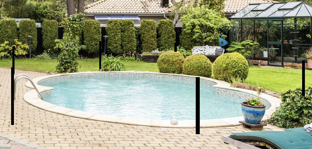

Jag tänker något sånt här med stolpar/pollare så att det sedan går att spänna ett nät av bättre sort runtomkring dessa. Går det att göra så att det spänns och fästs i varje stolpe kan man även öppna en öppning närmast lite smidigare utan att behöva ta bort hela nätet om man bara vill bada lite snabbt.
Bra poäng. Funderat på att även sätta staket med grind in från gatan till trädgården med. Det kanske täcker upp för det. Får läsa på.A ajn82 skrev:

Tyvärr inte. Risken är i så fall att det blir som med förskolebarnet i Södertälje som drunknade 2023, fast med film på dödsögonblicket.Luc Reiner skrev:
Finns egentligen bara några olika lösningar, höjbar botten som kan höjas så att poolen är under 2dm djup, poolskydd man kan gå på eller staket som uppfyller kraven.
