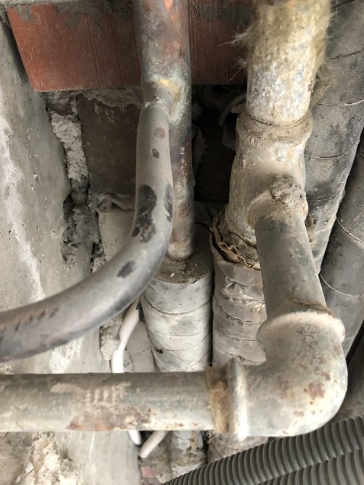

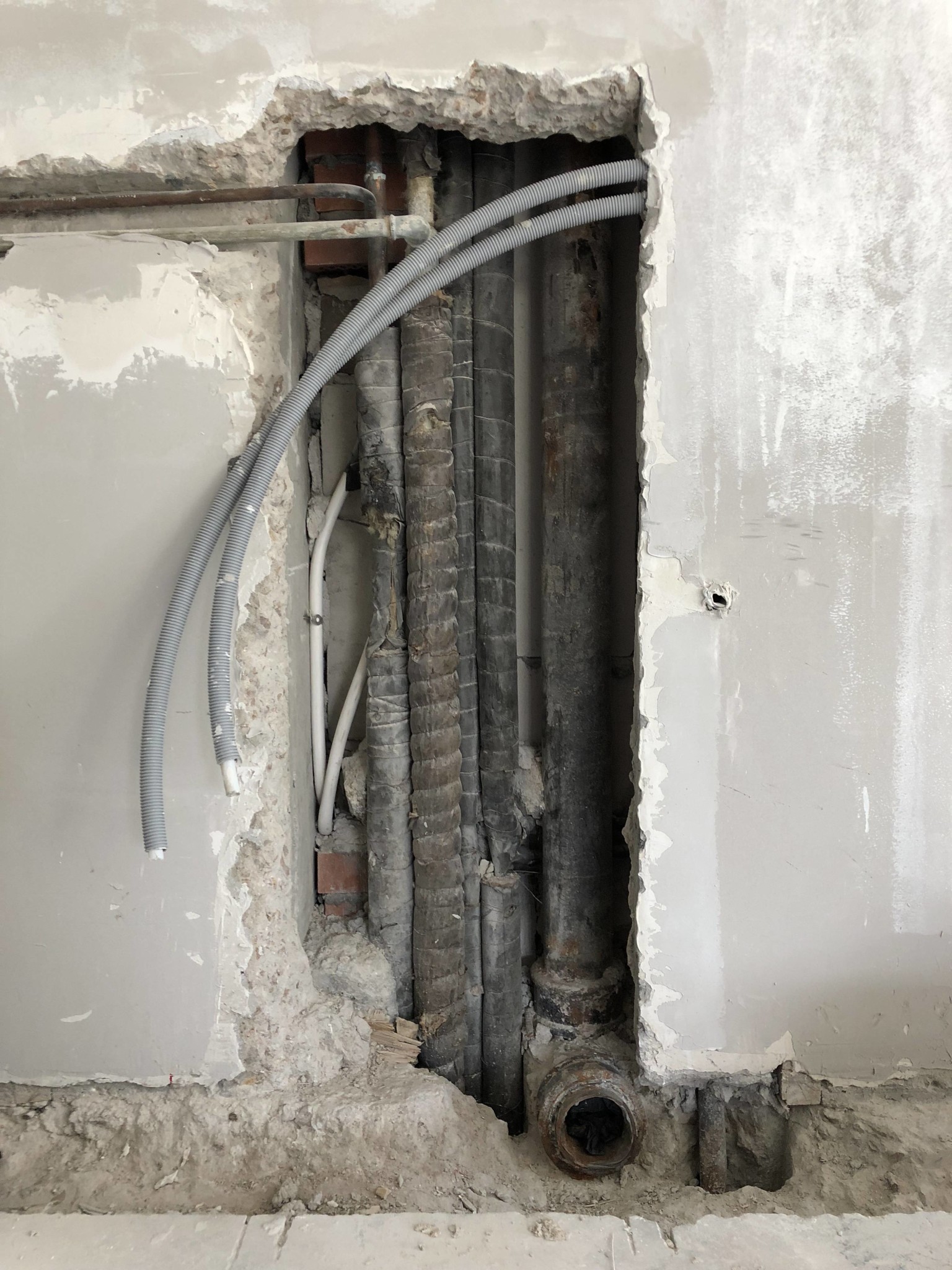

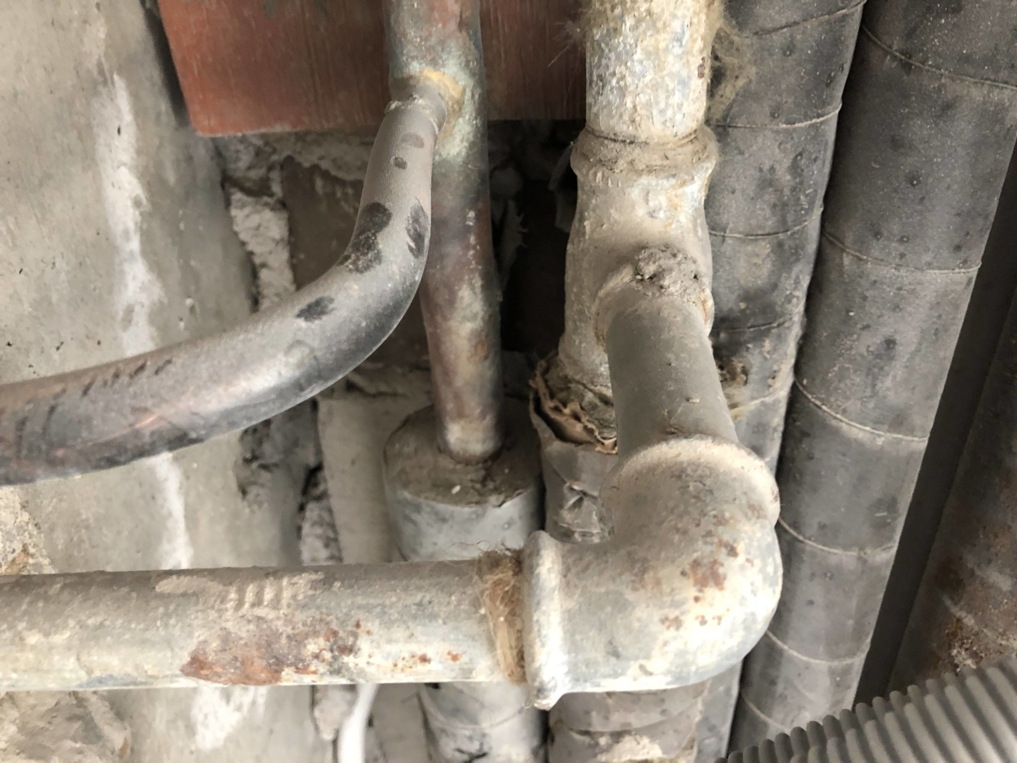

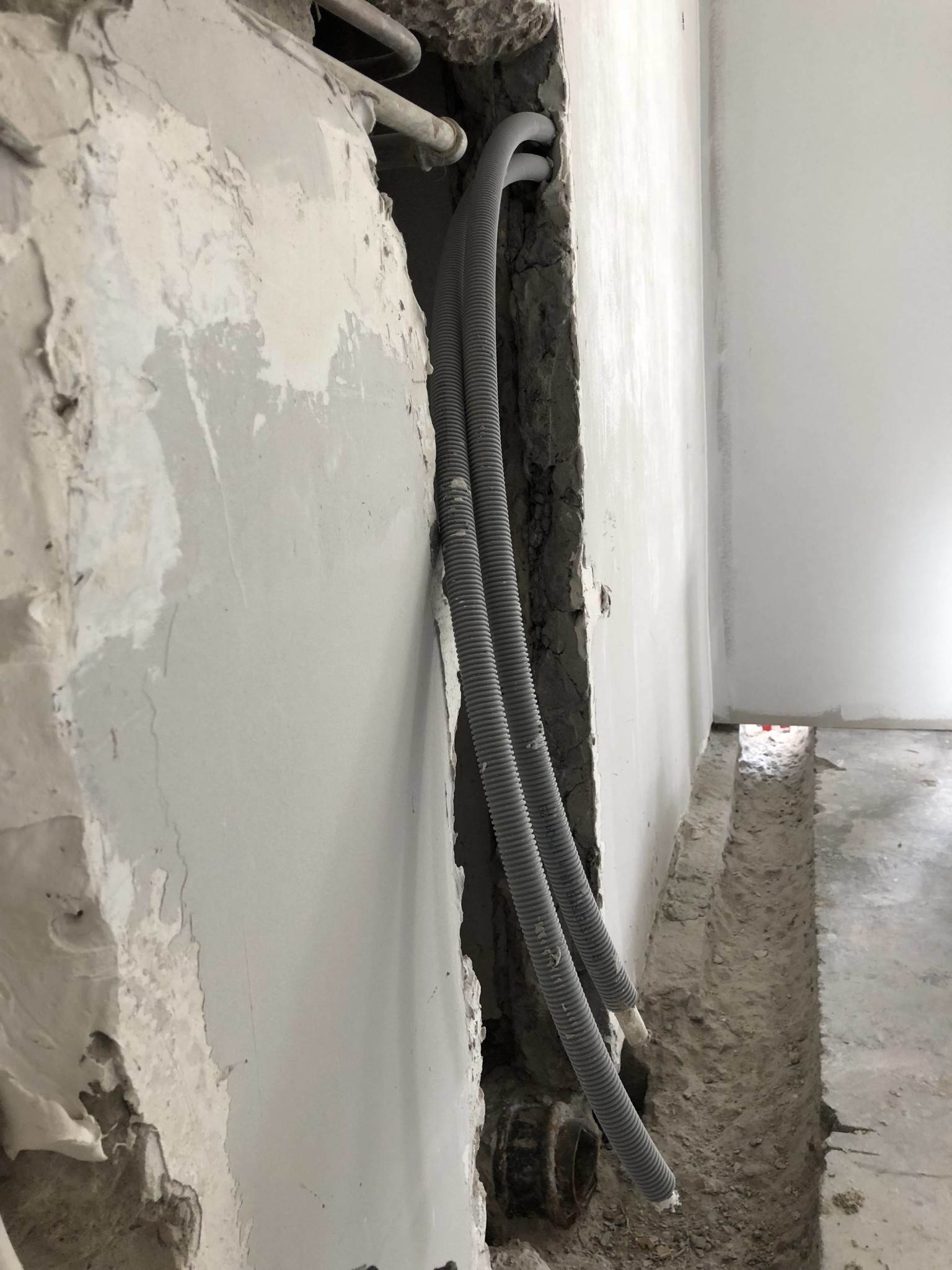

Jag skulle behöva få lite tips på var jag skulle kunna placera vattenavstängningsventiler för inkommande KV/VV i köket.
Av bilder går att se att schakten står öppen för tillfället.
Inkommande KV, galvaniserat rör, 25 mm
Inkommande VV, kopparrör, 16 mm
Utgående avlopp, gjutjärnsrör, 110 mm

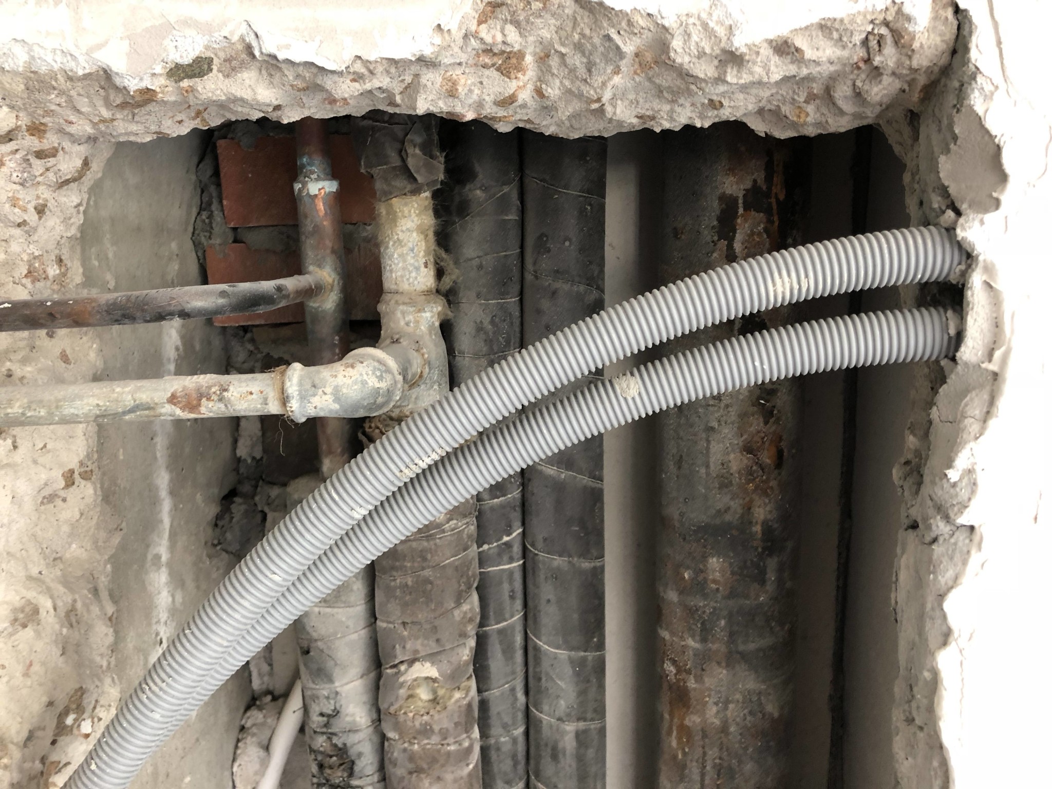

Tanken för inkommande tappvattenledningar är att kapa dessa i slitsen eftersom de ska gå åt motsatt håll, högeråt istället för vänsteråt. Koppla på kulventiler och ansluta till LK RiR 16 mm som i sin tur leder till diskbänken.
Inspektionslucka naturligtvis, förslagsvis 150x150 mm så att kopplingarna och avstängningsventilerna är lättåtkomliga.
Men eftersom kyl/frys kommer att stå framför inspektionsluckan, känns det kanske bättre att placera ventilerna på ett mer lätttillgängligt ställe. K/F kommer inte att vara inbyggda i skåp. Det går därför utmärkt att flytta ut dessa vid behov av eventuell avstängning i framtiden.
Vad säger ni?

Krilleman

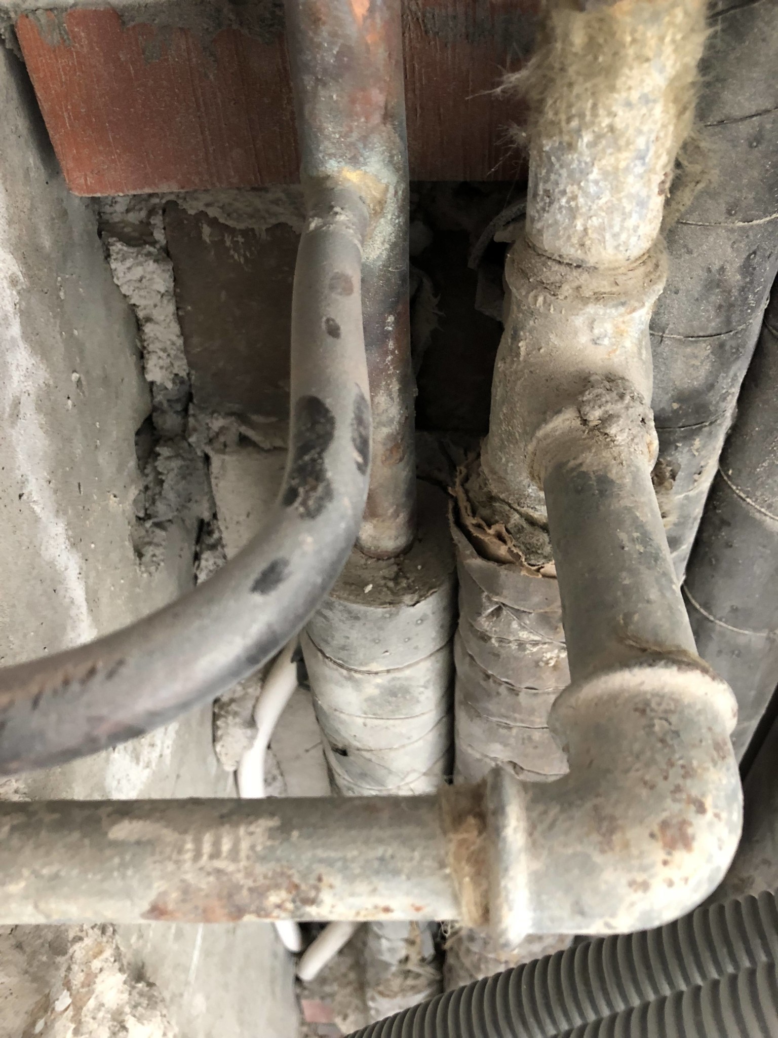

Galven är ju bara att gänga ur rörsnutten innan vinkeln och dra i lämplig kulventil.
Men som vanligt med galvade kallvattenrör ska man alltid byta så mycket som möjligt när man håller på!
Kopparröret ser ut som det går att kapa på raksträckan innan bockningen och montera dit en vinkelballofix. Är kopparröret 15 eller 16mm?

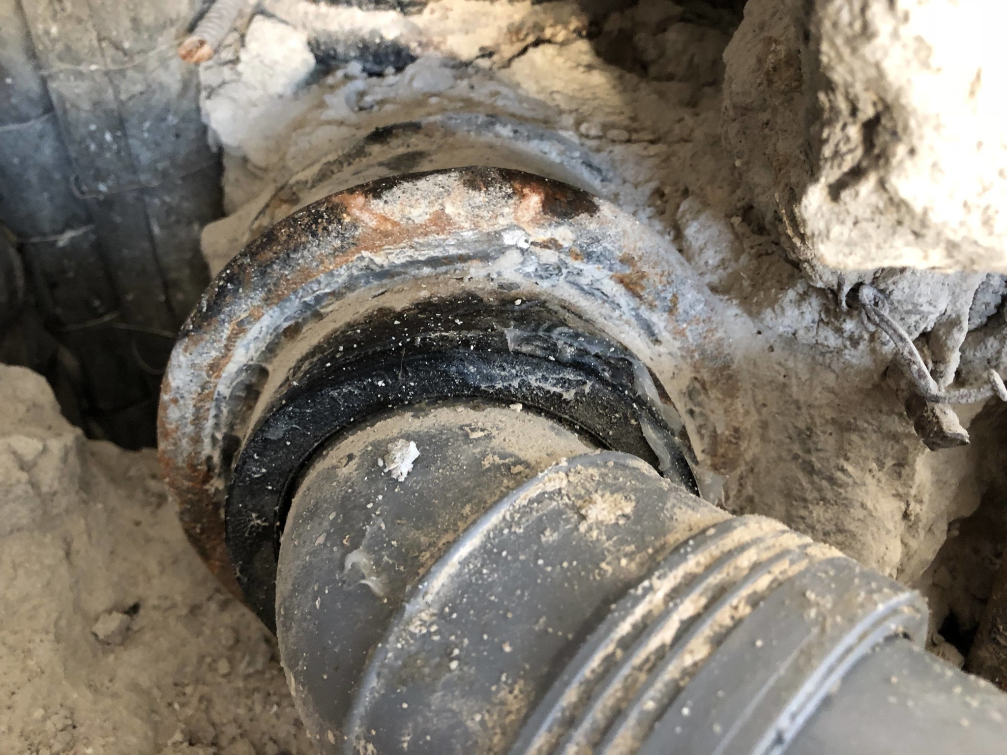

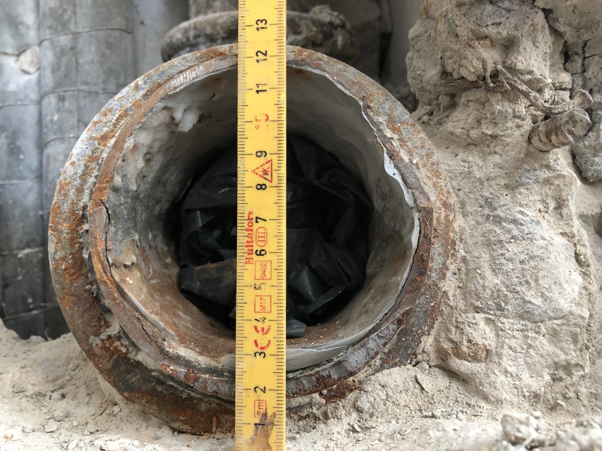

Avloppet blir ju svårskarvat när du har slagit av allt 110 rör! Går det att få bort blyskarven (det ser ut som en sådan) och frilägga muffen? Då drar du med fördel i en falu expand! Eller finns det tillräckligt med rakrör kvar för att få dit en JET-koppling alternativt en Fernco?

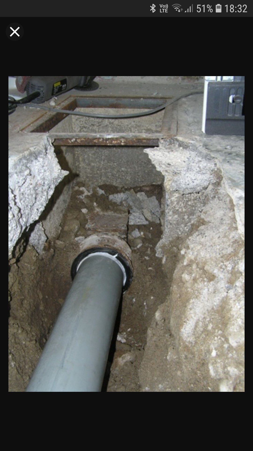

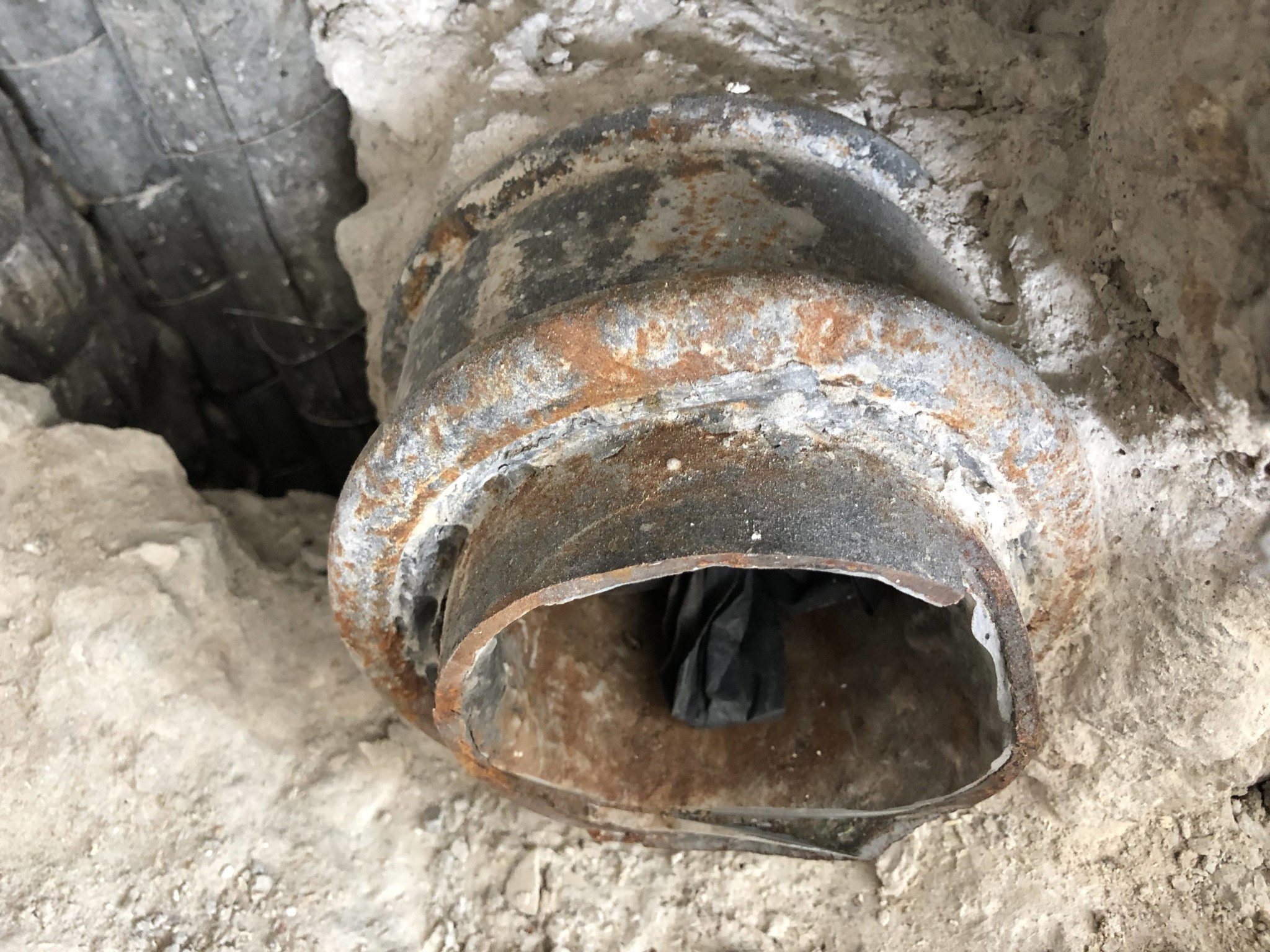

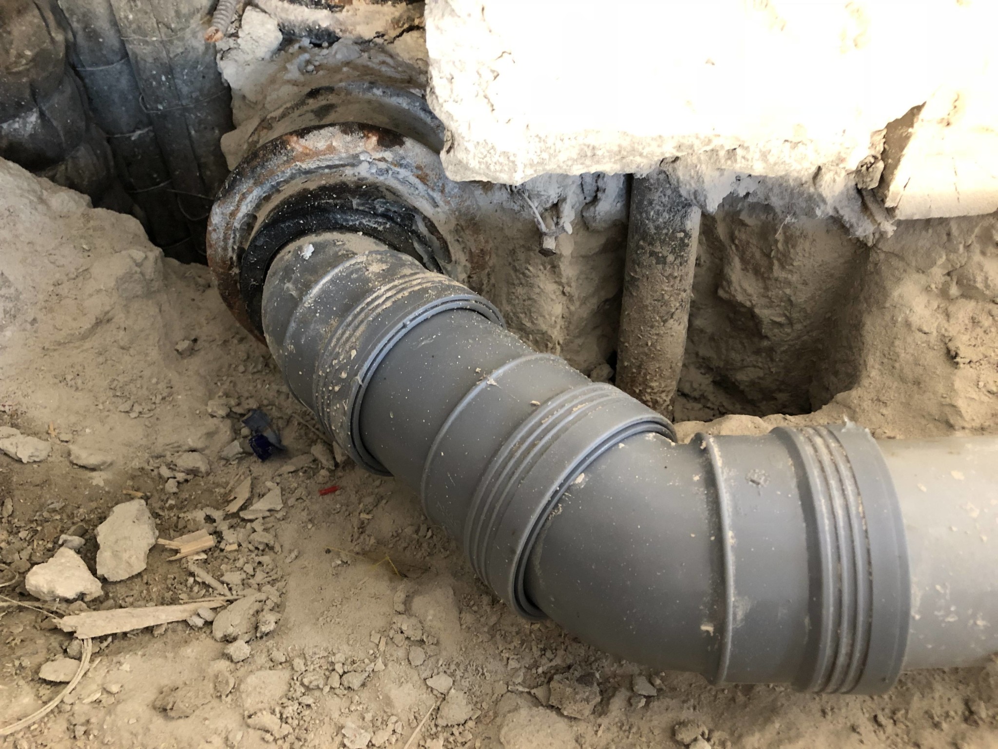

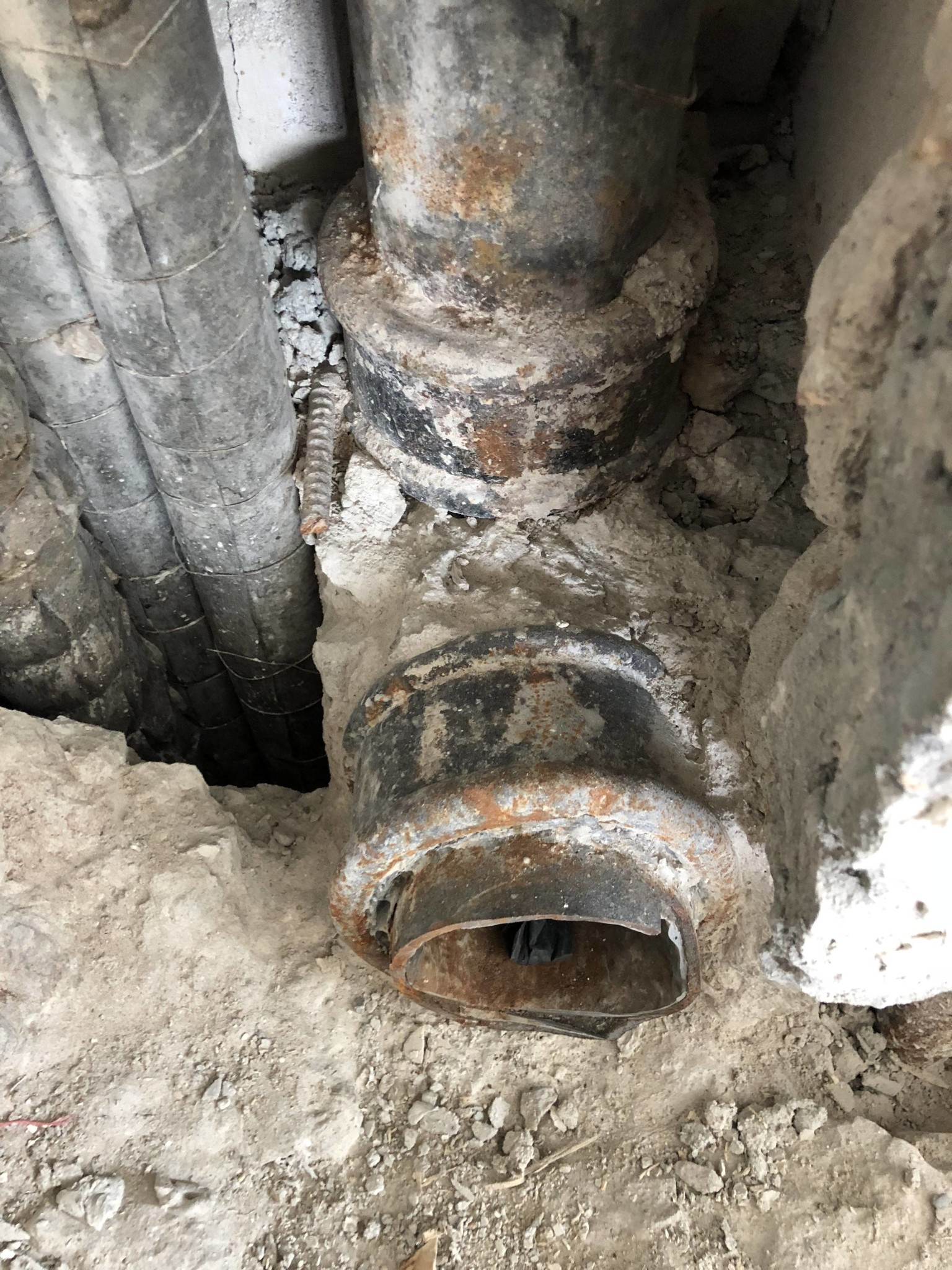

Gjorde samma miss i början av min husrenovering med gjutjärnsrören. Sågade då invändiga spår med vinkelslip eller tigersåg och mejslade sedan försiktigt bort röret och blytätningen. Sen i med en nippel.
Ett gjutjärnsrör i mark med avlägsnat segment och blytätning, redo för installation av en nippel.
Ser ut som avloppen är relinade. Knackar man ut röret från muffänden så kommer reliningen att släppa/gå sönder.
Kolla med företaget som gjort rörinfodringen och hör med dem vad de godkänner som skarvmetod.
Ja det har du rätt i, det missade jag! ;)

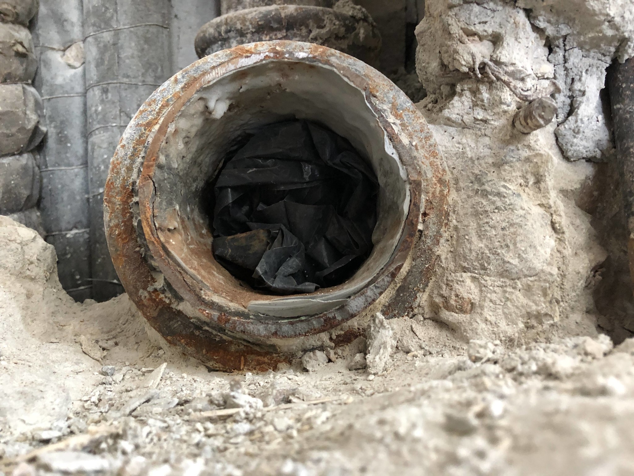

Jag vet om att jag gjort en tabbe med gjutjärnsröret. Dumma mig! Körde på för fort och tänkte mig inte för innan jag tog tag i vinkelkapen. Men gjort är gjort! Det måste finnas alternativ lösning.
Gjutjärnsröret är relinat. Det är 110 mm invändigt. Koppling till muffen består av blytätning. Får väl värma upp med brännare och försöka ta loss den på så sätt kanske?
Galvat KV tänkte jag koppla loss redan vid första gängan från stammen. Kopparröret för VV är 16 mm. Där finns inga gängor utan det är svetsat.
Men när jag tänker efter med placering av kulventiler, vilken nytta lär de ha där i början av stammen? Det är väl snarare bättre, och dessutom mer lättillgängligt att placera ex. ballofix i diskbänken där LK 16 mm kommer ut ur väggen?
Börjar det läcka i stammen är det ju trots allt så att jag ändå får stänga av i källaren ju. Eller tänker jag fel?

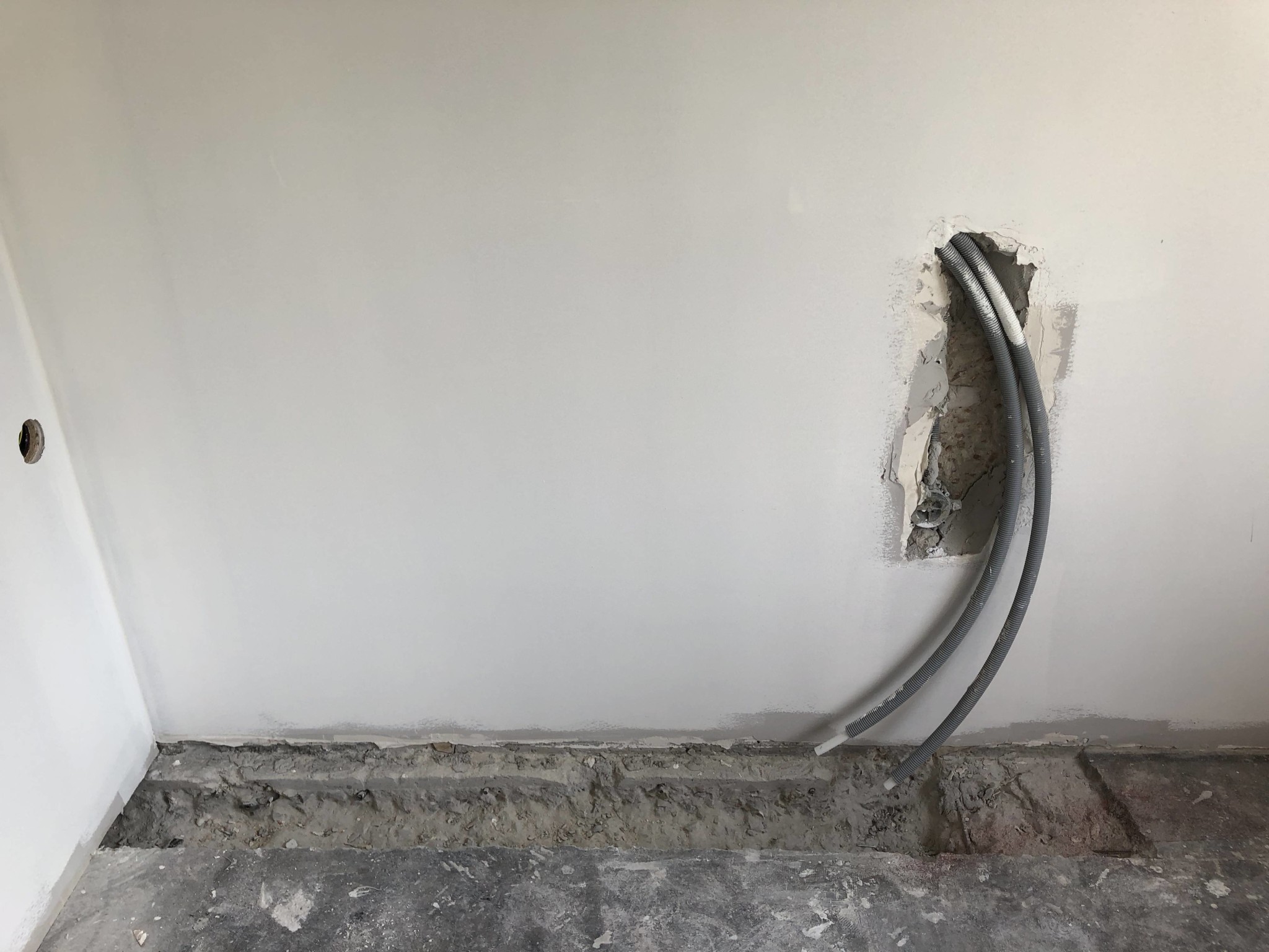

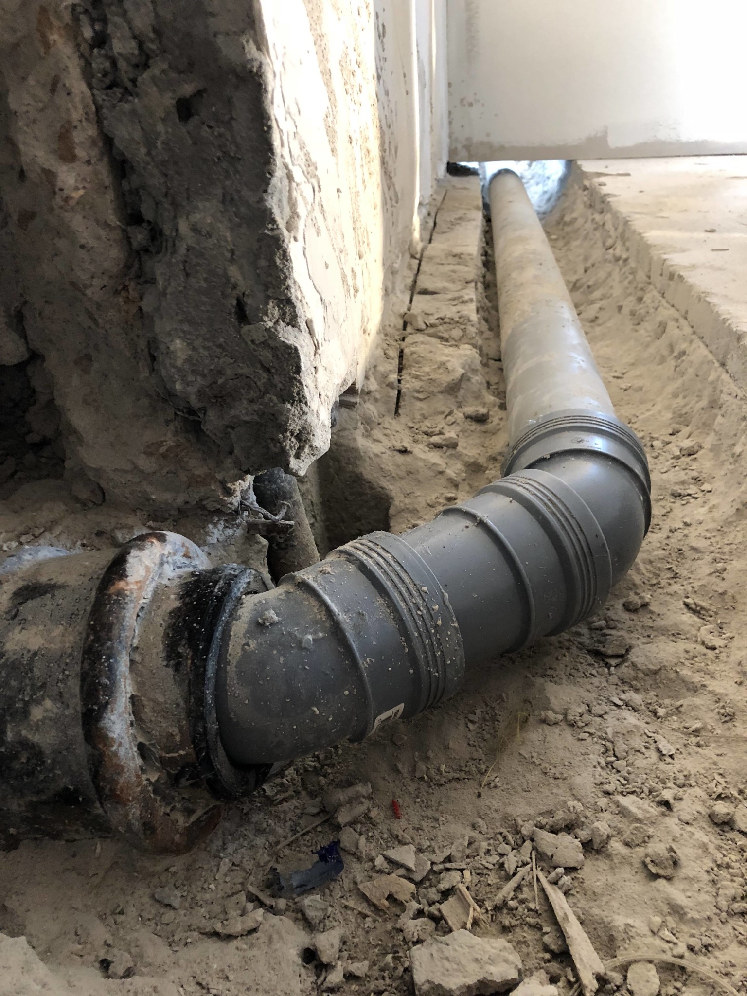

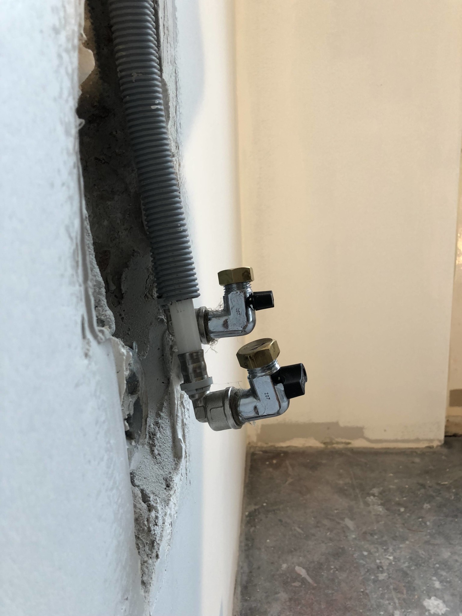

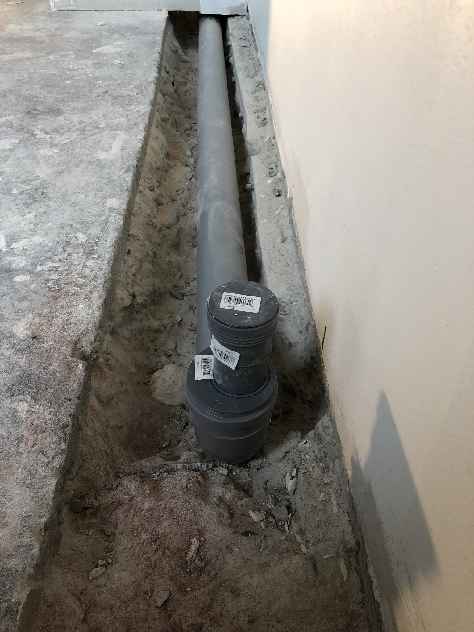

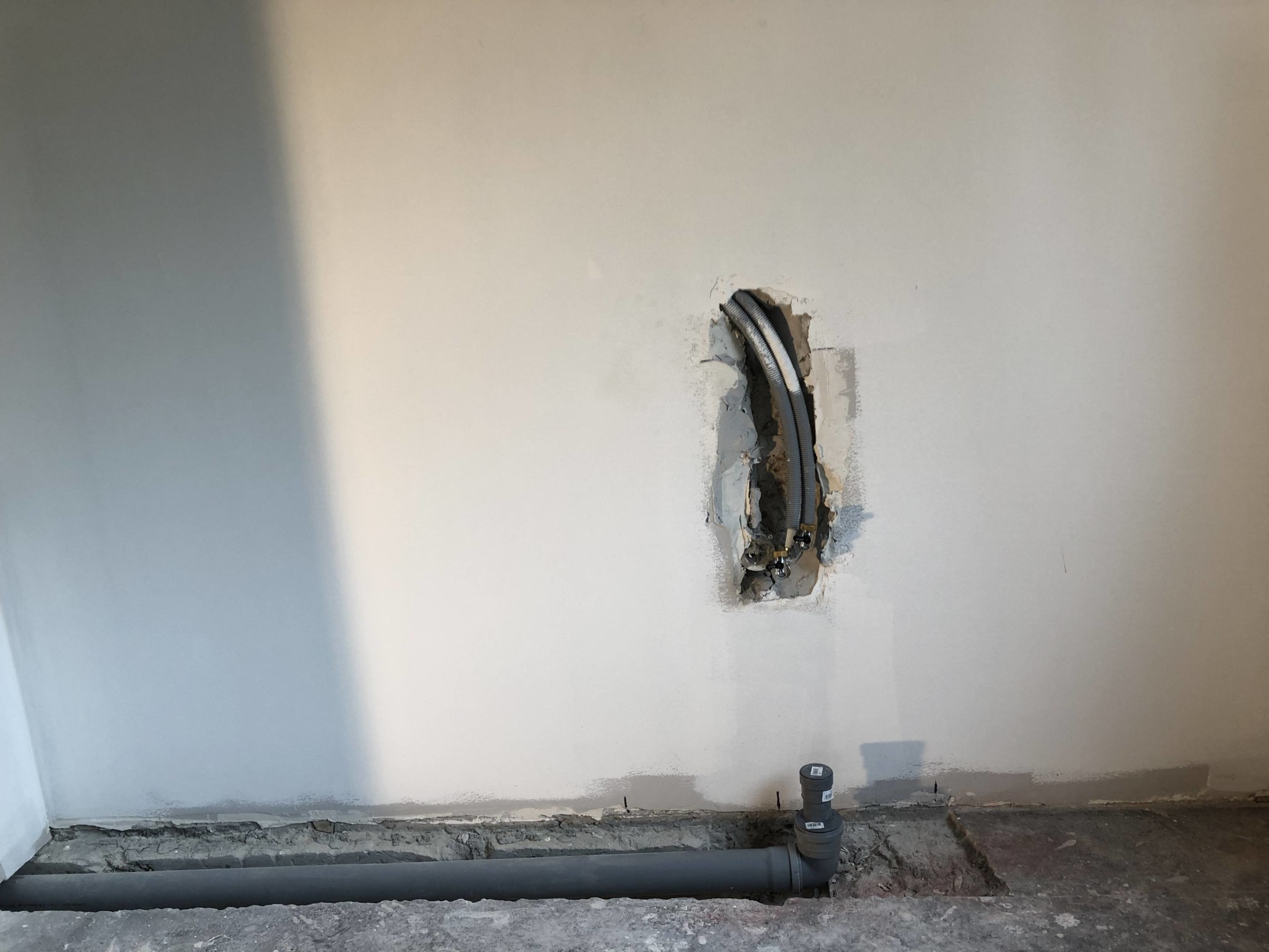

Tänkte publicera lite bilder på slutfärdigt resultat i ämnet. Vill mer än gärna höra lite kommentarer :)

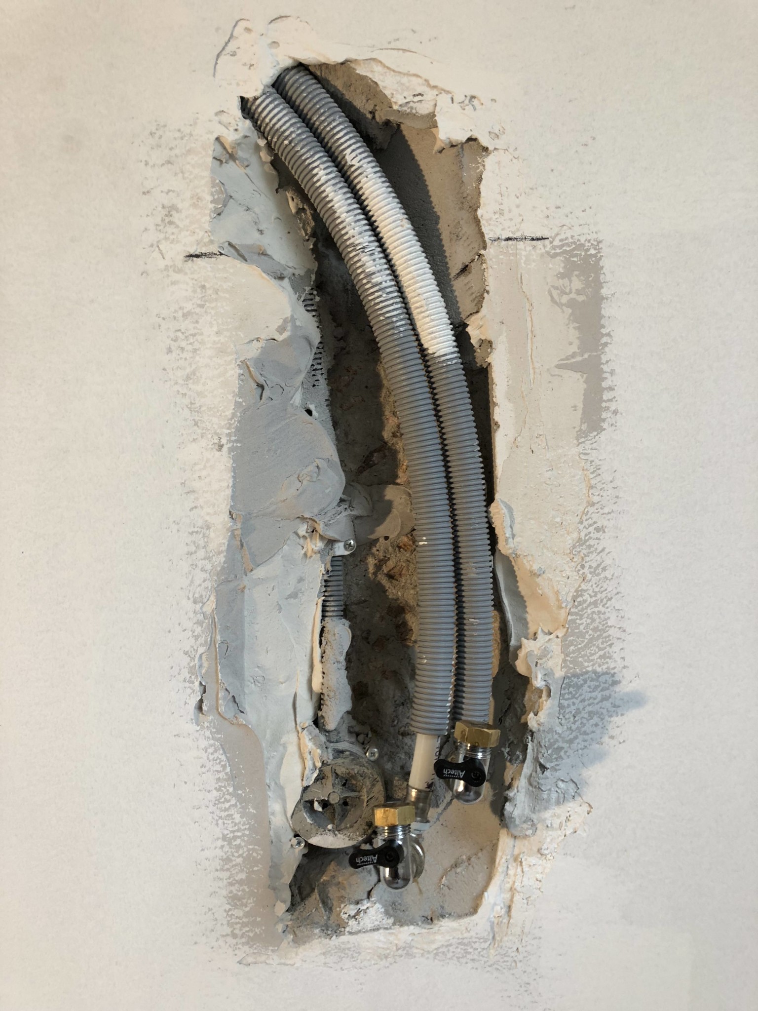

  • Installationsvägg med elrör och två avstängningsventiler för vatten innanför öppen puts.
  • Nyinstallerade vattenrör och ventiler som sticker ut ur en vitmålad vägg och ett oslipat betonggolv.

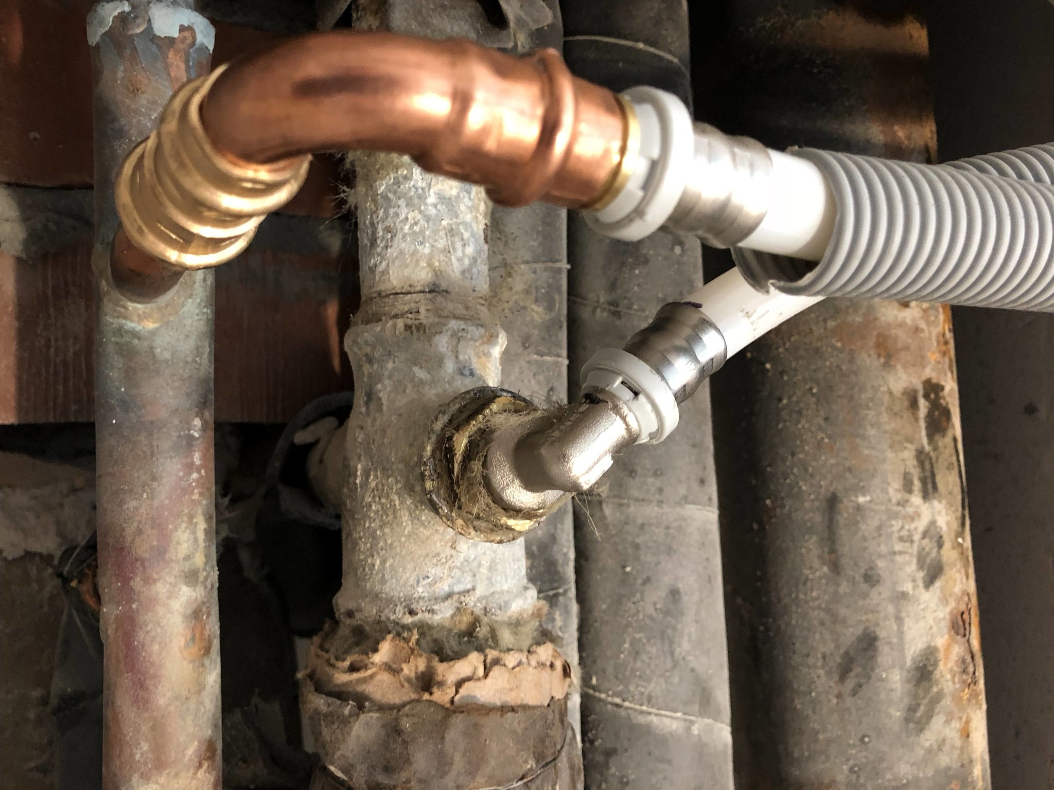

  • Renoverad kopplingsinstallation med nya kopparrör och isolerade sladdar mot äldre rostiga rörbakgrund.
