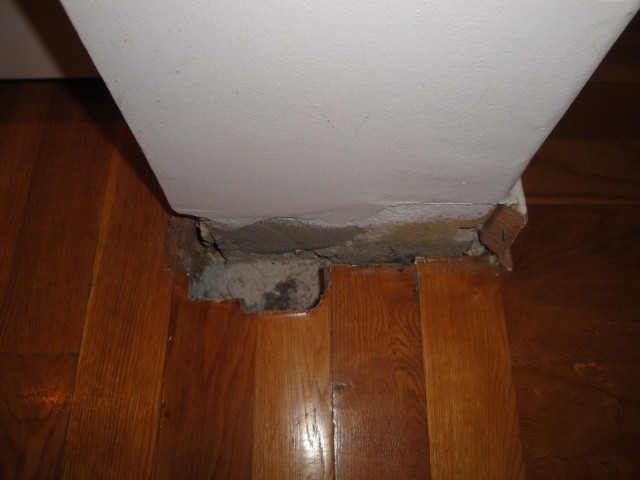

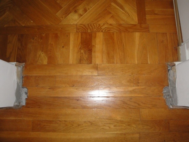

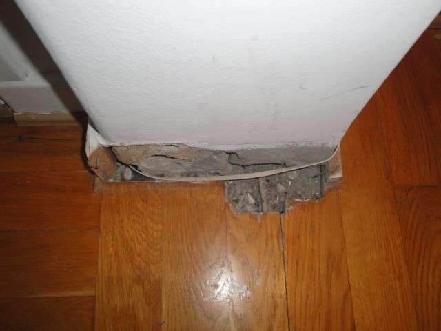

Ny på forumet och tänkte höra om förslag på möjliga lösningar med en tröskel. Det är så att jag har tagit bort dörrkarmen in till vardagsrummet och nu behöver jag tips på hur jag går vidare. Jag har funderat på att lägga nytt golv som täcker glipan men funderar nu på en annan lösning. Det ska nämnas att det nuvarande golvet är ganska slitet så det är inte bara för glipans skull som jag har funderat på ett nytt golv.
Som jag ser det har jag två alternativ:
Alt 1: Lägga nytt golv så att det täcker glipan och avslutar med någon form av nivålist samt sätter nya golvlister.
Alt 2: Sätter nya golvlister och eventuellt kvartsstav runt samt en tröskel för att dölja hålen. Kommer då att få använda mig av en 120mm tröskel.
Bifogar bilder på hur det ser ut i dagsläget så att ni kan få en bättre uppfattning.
Så jag undrar hur ni hade gjort i mitt fall eller om det finns andra lösningar som jag inte har tänkt på?!
Tack på förhand!
/Stuvaren

Det är ju ett fint golv med fiskbensparkett. Det skall du väl inte lägga något över?
Jag hade iaf. gjort så här:
* Rivit bort stavarna i portalen (tidigare dörrkarmen) och lagt dit nya som är tillräckligt långa för att täcka "glipan".
* Slipat golvet i båda rummen (då försvinner skillnaderna i nyans mellan nytt och gammalt). Man slipar alltså även de nya stavarna så att det inte blir någon kant.
* Hårdvaxoljat hela golvet.

Nej nej, fiskbensparketten ska inte röras. Det är det andra golvet som jag funderar på att lägga över. Tack för ett bra förslag, har inte tänkt i dom banorna innan men det innebär ju att jag slipper att ha en tröskel.
Följdfråga: Hur jag gör jag enklast för att riva upp de gamla stavarna? Har ingen aning om de är spikade eller limmade. Var hittar jag nya stavar? Är det något som finns på de större varuhusen eller får man gå till någon mer specialiserad återförsäljare?
Stavar hittar du enklast hos en välsorterad golvfirma. Det brukar även finnas hos vissa Byggmarknader (t.ex. bauhaus och liknande). Men en golvfirma är nog ett säkrare kort. De kan förmodligen även beställa hem om de inte skulle ha hemma?
Hur man tar bort dem? Ja, i gamla golv brukar de ju oftast vara limmade och har man tur sitter de inte så bra. Då kan det ibland räcka med att köra in en spackelspade och bända lite försiktigt. Så gjorde jag när jag (av olika anledningar) var tvungen att ta bort några stavar.
Men kolla med en golvfirma först. De har säkert något bra tips på hur man får bort stavar på enklast möjliga vis?
(Edit: Kollar du ner i "glipan" borde du få en uppfattning om hur stavarna sitter fast i undergolvet)

"Glipan" kanske var ett felvalt ord i sammanhanget, hålen kanske är bättre
Har försökt att känna mig för under golvet utan resultat tyvärr.
Men jag tackar igen för tipset, blir att ta en vända till golvfirman och höra vad de har att säga.
Edit: Tittade lite mer noggrant på golvet och det är förmodligen spontat golv som är limmat. Den skarven som är mellan de två golven är förmodligen lite för tajt för det verkar som om golvet har rest sig lite i den vänstra delen (ses i den översta bilden). Är det då bättre att ersätta de två stavarna med endast en bred eller ska man ha två stycken som det är nu?

Fina golv du har där!
Ett alternativ är att du låter så gott som allt ligga kvar. Du sågar endast bort ändarna på golvet i dörren så det blir en rak kant på varje sida. Kvar blir ett fyrkantigt hål på vardera sidan. Däri lägger du en ny stav (eller gammal som du kan hitta på ställen som säljer begagande byggvaror, dom brukar ha delar från gamla parkettgolv.). Hålet sågar du till i storlek/bredd så biten du ska lägga i passar. Sedan på med en vanlig golvlist bara. Enkelt och snyggt.
Eller så bygger du in väggen så öppningen blir lite smalare

Bara så jag är helt med, då ska jag alltså lägga staven på tvären mot de andra då? Känns lite lurigt eftersom jag då måste få till ett rakt sågsnitt annars så kommer passformen bli sämre?thomasx skrev:Fina golv du har där!
Eller så bygger du in väggen så öppningen blir lite smalare![]()
Har också tänkt i dom banorna, men eftersom portalen på ena sidan är rundad i hörnen så blir det en massa merjobb för att få till det snyggt.nino skrev:
ja det måste bli rakt, använd den nya biten att rita på med sen en multimaster, eller sänksåg och multimaster. Ska man göra det 100 så ska man nog även fräsa ett notspår i kortändarna.
Ska du slipa om golven så går det att spackla i om det inte blir helt tätt.

Just precis, men det är inte så svårt, som man kanske kan troStuvaren skrev:
Ninos förslag är ett alterntiv på det tema jag nämnde om att bygga in väggen. Personligen tycker jag inte att limträskivor i ek är ett alternativ där, eftersom jag tror att det inte kommer att harmonisera med golvet då det är andra dimensioner och förband på bitarna i limträskivan.
