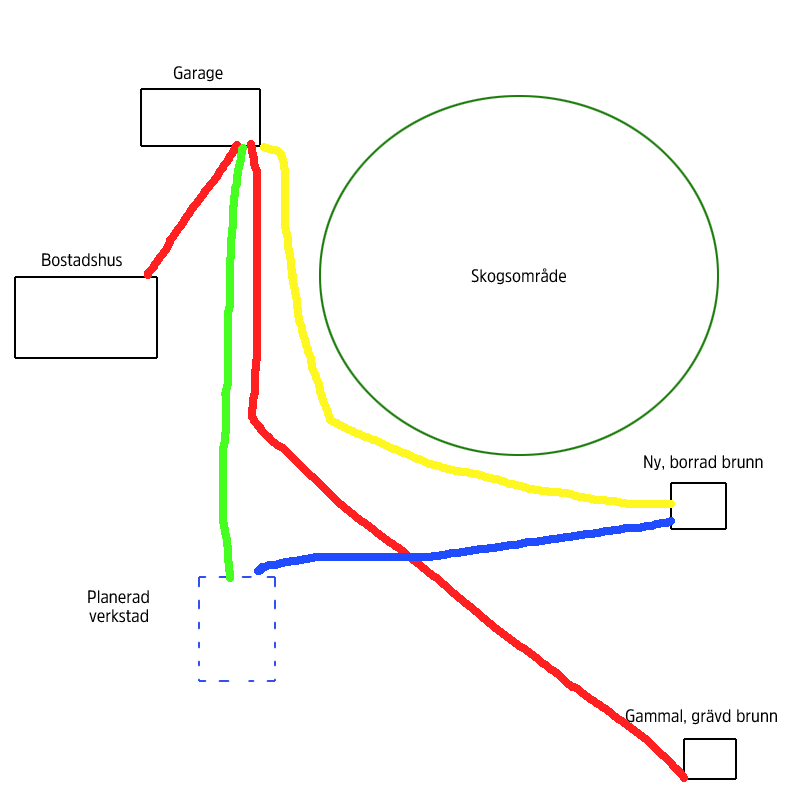

Vi har idag en grävd brunn som vi pga diverse problem planerar att ersätta med en ny, borrad brunn med sänkpump i borrhålet.
Den grävda brunnen har en sugande pump med hydropress som står i garaget, och sedan fördelar ut vatten till garage och bostadshus (rött på bifogad ritning).
Till saken hör att vi innan vi upptäckte problemen börjat planera för en liten verkstadsbyggnad och redan grävt ner en 32mm2 PEM-slang från garaget till tänkt verkstad (grönt på ritningen).
Nu till frågan
- fungerar det att sätta hydropress och vattenfilter i nya verkstaden, gräva ner en 40mm2 PEM från borrhål till verkstad (blått på ritningen), och sedan använda den redan nergrävda 32mm2 slangen för att mata garage och bostadshus? Avstånd från borrhål till verkstad är ca 40 meter, och från verkstad till garage också ca 40 meter. Från garage till bostadshus ca 25 meter.
- eller är det att föredra att sätta hydropress och vattenfilter i garaget, och dra en helt ny slang dit? (gult på ritningen) Det ger en hel del extrajobb för att dra in nya slangar i garaget och återigen gräva sönder tomten.
Då det är ganska långa matningar, ca 100 meter totalt från borrhål till bostadshus, är frågan alltså egentligen om det går att ha hydropress tidigt på matningen, eller om det är ett måste att ha den närmare bostadshuset?

Jag hade definitivt satt hydropress i bostaden.
Med långa ledningar sjunker trycket snabbt och det kommer bara en rännil!
Varför inte lägga nya lägga borrhålet närmare?? mellan planerad verkstad och bostad ex . ? Markförhållanden?? Långa ledningar till vatten och el är ju ingen fördel då det leder till tryck/spänningsfall.
Det hade jag gärna gjort, dessvärre ligger avlopp och infiltration så dumt placerat att det bara är i närheten av den gamla brunnen som fungerar med skyddsavstånd.

- Bostadshuset har inte bra något bra utrymme för hydropress och vattenfilter, MEN skulle det fungera bättre att placera hydropress i verkstaden, mata garaget med slang markerad grön, OCH lägga en ny slang till bostadshuset?
Sätt du hydropressen och vattenfilter var du vill , det att tänka på är var tryckvakten hamnar för elanalutning av pumpen , den ska sitta vid hydropressen , och grova slangar är bra som matning till respektive byggnad , kommer inte att bli så specielt mindre flöde , det är en villa och inget hyreshus .
Om det mot förmodan blir en dåligt fart på vattnet ( troligtvis inte ) så kan du gömma en mindre hydropress i bostaden ( 50L ) med en backventil före , då finns alltid vatten till huset med bra tryck , bara att tänka på var den kan ställas om det är möjligt
